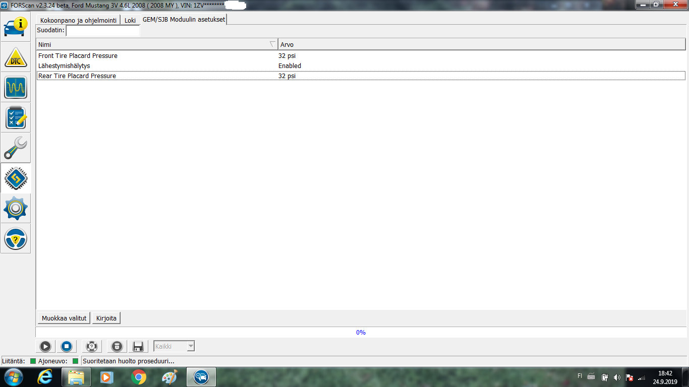

Onko tähän tullut ideoista, Forscanilla saa vissiin 2009 escapesta ja f-150 tämän tpms sensoroinnin disableen, mutta en ainakaan ite tuohon2008 geeteeseen sellasta kohtaa forscanista löytänyt löytänyt.
tuossa video escapeen:

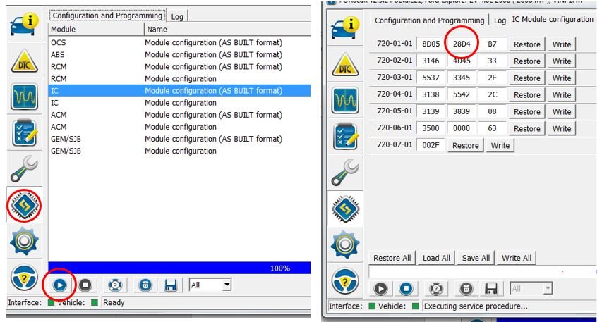

Explorer 08:ssa tuo TPMS käytöstäpoisto onnistuu Forscan:lla. Ainakin TPMS opetuksen aktivointi ja antureiden "herättely" toimii Explorerilla samalla tavalla kuin Mustangissa, niin onnistuisikohan TPMS käytöstäpoistokin, ehkä ...
Forscan:ssa ei ole suoraa valintaa TPMS käytöstäpoistolle, mutta muokkaamalla rekisteriä 720-01-01 onnistuu. Tuosta rekisteristä kolmannen tavun kaksi ensimmäistä bittiä.
Mulla oli 720-01-01 => 8D05 68D4
Tuosta kolmas tavu (68) binääriksi => 01101000 => kaksi ensimmäistä bittiä on TPMS päällä/pois.
00 = pois
01 = päällä
TPMS pois => kolmas tavu, kaksi ensimmäistä bittiä = 00 => 00101000 (muut bitit jätetään ennalleen). Ja tämä hexaksi => 28
Muokataan Forscan:lla 720-01-01 => 8D05 28D4
.. ja TPMS vikavalo sammutettu. Mulla oli paristot antureista loppu, niin aktivointi ja herättely ei enään onnistunut.
00 = pois
01 = päällä

Missäs tässä forscanisssa pääsee noita bittejä näpelöimään ?
Re: Rengaspainevalo
Näin mulla. Prosessorin kuva => IC AS BUILT format => "play" -nappi => 720-01-01
