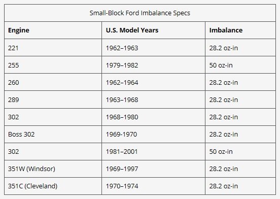

Sisäinen ja ulkoinen tasapaino viittaa siihen, että onko lohkon ulkopuolella tasapainotukseen liittyvää massaa. Sisäisesti tasapainotettu tarvitsee juuri tuollaisen nollapunttisen vauhtipyörän. Silloin SBF:n kampiakseliin on todennäköisesti laitettu mallorya kampiakselin vastapainoihin.
Ulkoista on kaksi, eli 28 unssia (63-79) ja 50 unssia (80-05). Jälkimmäisessä on siis enemmän tasapainotusta dampperissa ja vauhtipyörässä. Ei siinä sen kummempaa, kunhan ei sekoita osia.

Tämä viittaa ilmeiseti siihen, että sinun tulisi hankia 157 hampainen 50 oz vauhtipyörä.
Tou McLeod 164 hampainen pyörä on varustettu ilmeisesti 50 oz irto vastapainolla. (ilman tuota vastapainoa pyörä on ns. "0" painoinen (internal)).
Tuliko koneen mukana joitain tasapainotus tietoja?

Kiitoksia vastauksista! Nyt alkaa pikkuhiljaa täälläkin vanhoille aivoille asia selkenemään. Nämä Ford Racingin kasaamat moottorit tehdään käytettyjen hyväkuntoisten 302-lohkojen pohjalle. Tämä mun moottori taitaa olla 1981 - 2001 vuosimallia. (Mistä sen muuten erottaa?) Koneen selostuksessa lukee: Crate Engine, Long Block, Assembled, Aluminium Heads, External Blance, 50 oz. Imbalance, Ford 306.
Vauhtipyörän mukana tilattiin erikseen siihen kiinnitettävä irtopainosetti, jotka paikallinen spesialisti asensi, tutki koneen ja käytti sen sen jälkeen
koepenkissä. Nyt sitten täytyy hankkia teräsvauhtipyörä 157 hampaisella kehällä ja 50 oz. painolla. Ei kai se vaikuta moottorin säätöihin millään tavalla?
