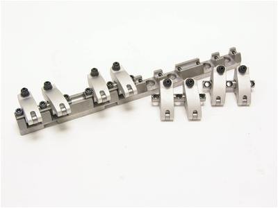

Minä mielelläni lisäisi tähän nämä shaft mount keinuvivut, koska ne on hyvät juuri stapiilisuuden kannalta, eikä studit jousta, eikä minkäänlaisia lisä tukia tarvita.
JESEL
T&D
Harland Sharp
Crower
Crane
Comp Cams
ym.
Shaft-Mounted Rockers
Shaft-mounted rocker designs are available for most applications (depending on cylinder head design). They pivot on a common shaft instead of individually on rocker studs or bolts. The advantage of a shaft mount involves improved valvetrain stability. When shaft mounted, the rockers can’t individually move around the axis of the valve, so rocker-to-valve and rocker-topushrod stability and consistent contact is improved.
https://www.musclecardiy.com/performanc ... rms-guide/

Mexico65 kirjoitti: 23 Huhti 2018, 09:00 Minä mielelläni lisäisi tähän nämä shaft mount keinuvivut, koska ne on hyvät juuri stapiilisuuden kannalta, eikä studit jousta, eikä minkäänlaisia lisä tukia tarvita.

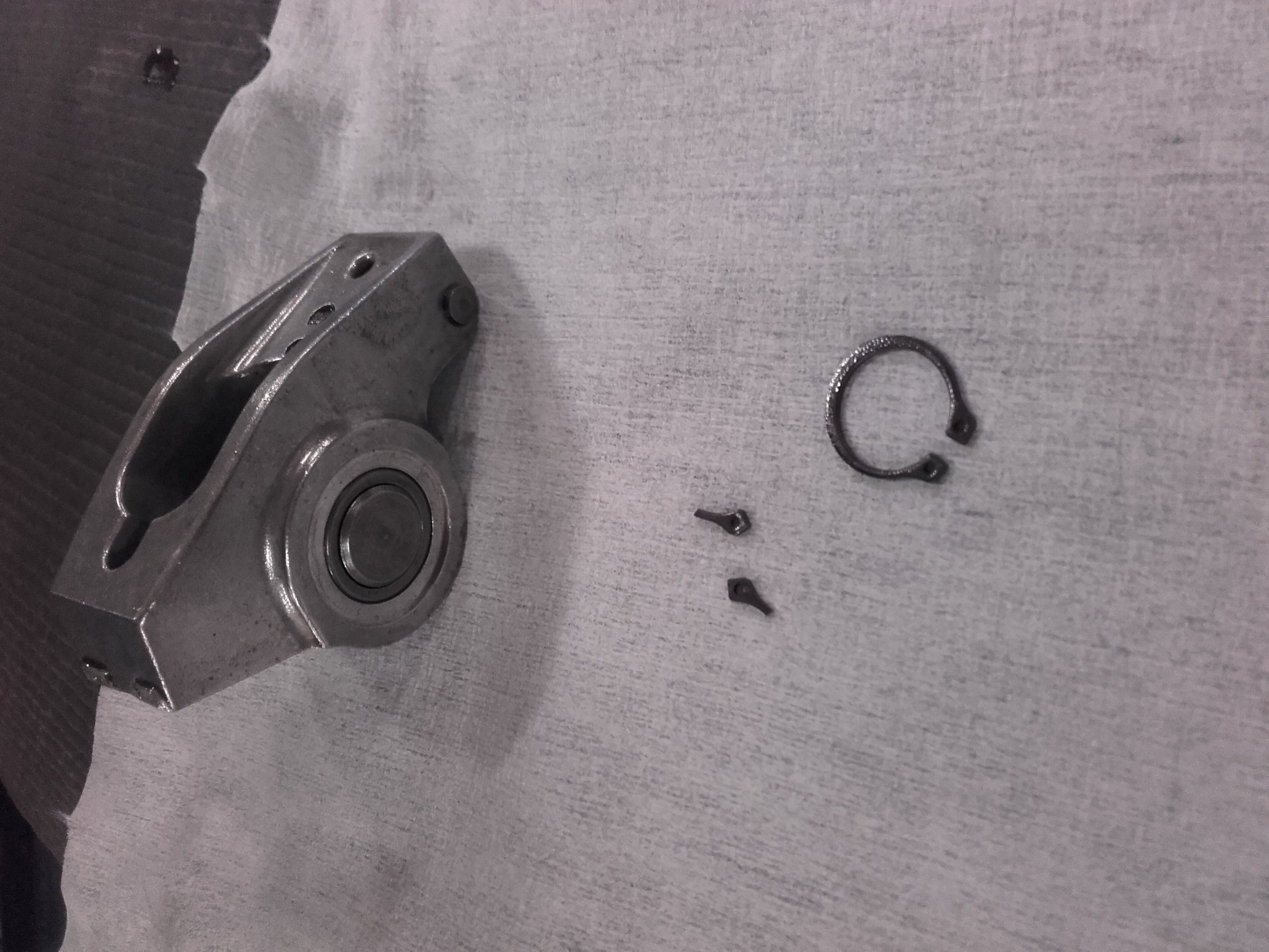

Erittäin hyvät tollaset akselikeinut, eikä moisten hankkimiseen tarvita lisätukia, ku KELAlta mun tapauksessa. :(
Mulloli 3v sitten jotku halpis-Cranet koneessa valmiina, kun sen ostin, niin kahdesta sokasta meni korvat poikki 1. savuista lähes samantien, joista toinen korva jumitti jakajan akselin jne. ja murheissa piisas muutenkin.
Kysyin Amerikan-foorumilta kokemuksia ko. keinuista, niin kahdella Joella oli käyny ihan samalla lailla, kun väpättävät kuulemma sivuttain ihan hulluna. :pehva:

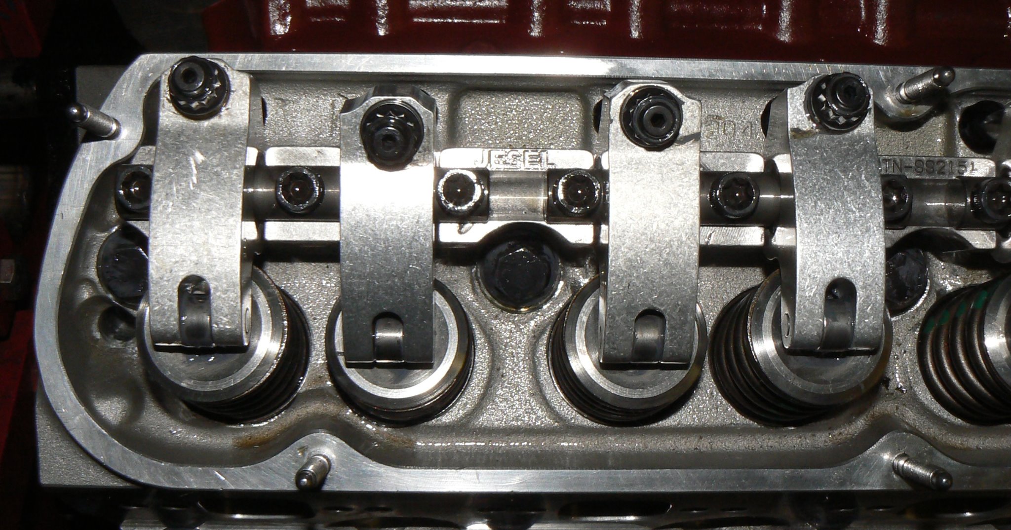

Tuollaisella 65 non rail koneistollakin pärjää, kun muuta ei saa käyttää. Vähän aina jänskättää kun kone pyörii 7500 rpm.
Toistaiseksi ei minulla ole ollut ongelmia noiden alkuperäisten keinujen kanssa, studitkin ovat vain 3/8".
Kilpakaveri on pyörittänyt vastaavalla koneistolla konettaan lähes 8000 rpm eikä koneisto ole antautunut vielä, samoin 3/8" studeilla.
Tosin on varauduttava keinuvivun hajoamiseen, joka yleensä menee poikki jos on hajotakseen.

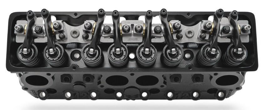

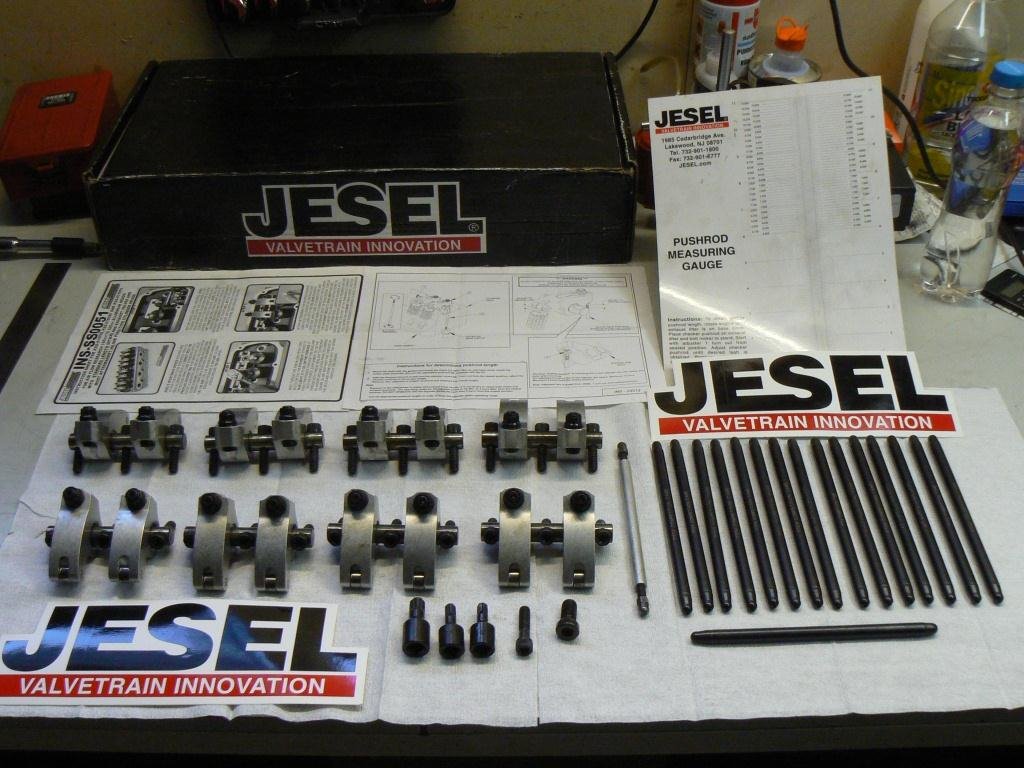

Tuossa tuota parhaimmistoa.
http://www.jesel.com/valvetrain/

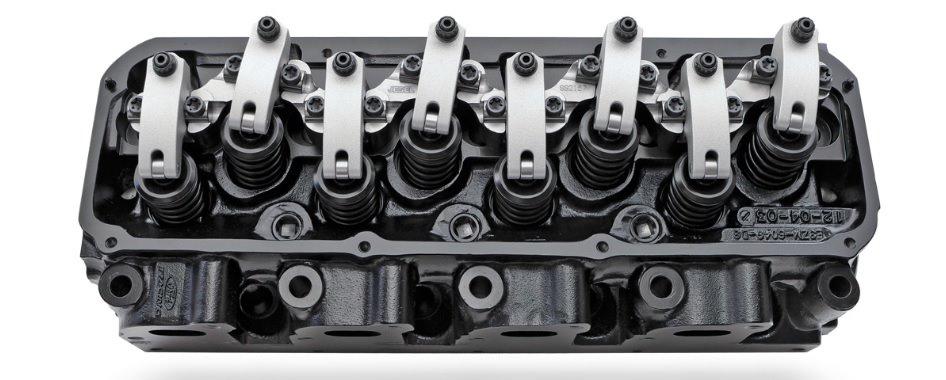

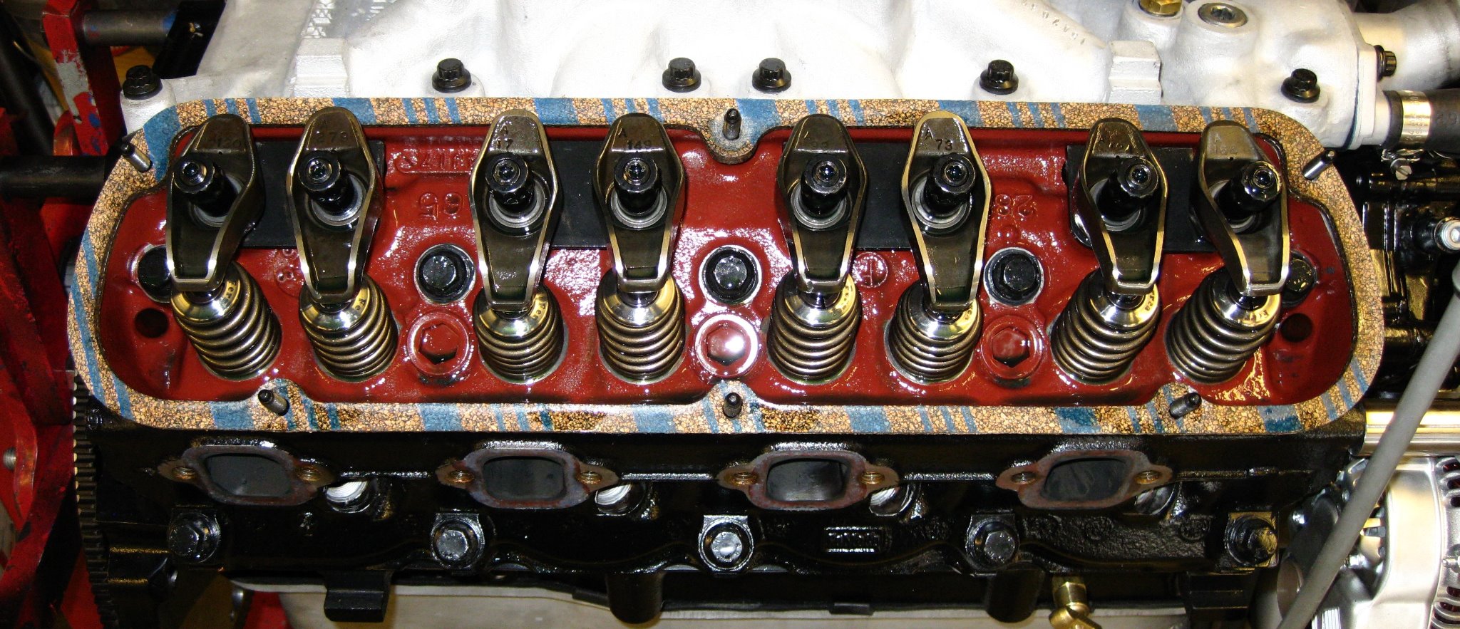

Tuossa minun 334 stroker (bore 4.125” stroke 3.125”) ja koneen venttiilikoneisto, kisoissa konetta pyöritettiin noin 8000 rpm, eikä minkäänlaisia ongelmia välysten suhteen, eli toimii kuin junan vessa. Mielestäni hintansa arvoinen ratkaisu vähän enemmän kiertävään koneeseen.
Tuo minun kombinaatio on toteutettu niin, että imupuolella on 1,7 kiikut ja pakopuolella 1,6 kiikut.

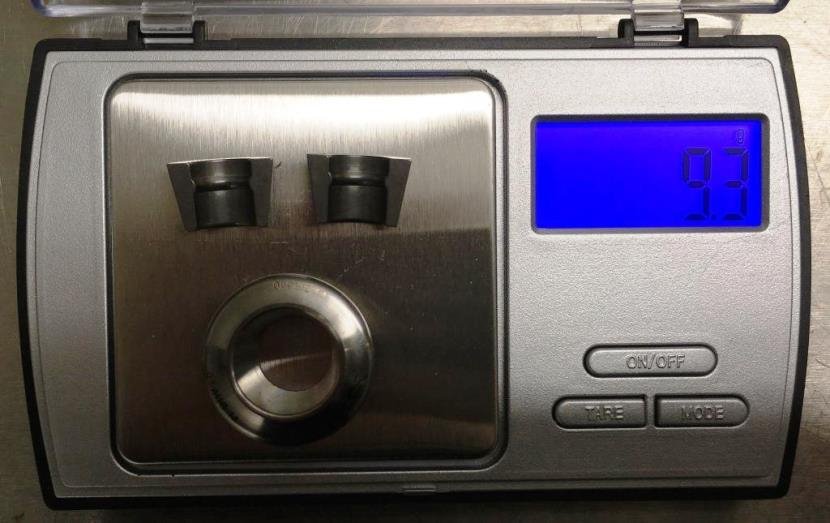

Tuollaisilla Compin kiikuilla voi huoletta pyörittää konetta ainakin 7500 rpm asti, nämä on jo tuettu 17/16" sudeilla. Huomaa erityisen kevyet venttiilit retainerit ja lukot (retaineri ja lukot paino 9,3g), ne on köykämiiniä ja venat on porattu ontoiksi.
