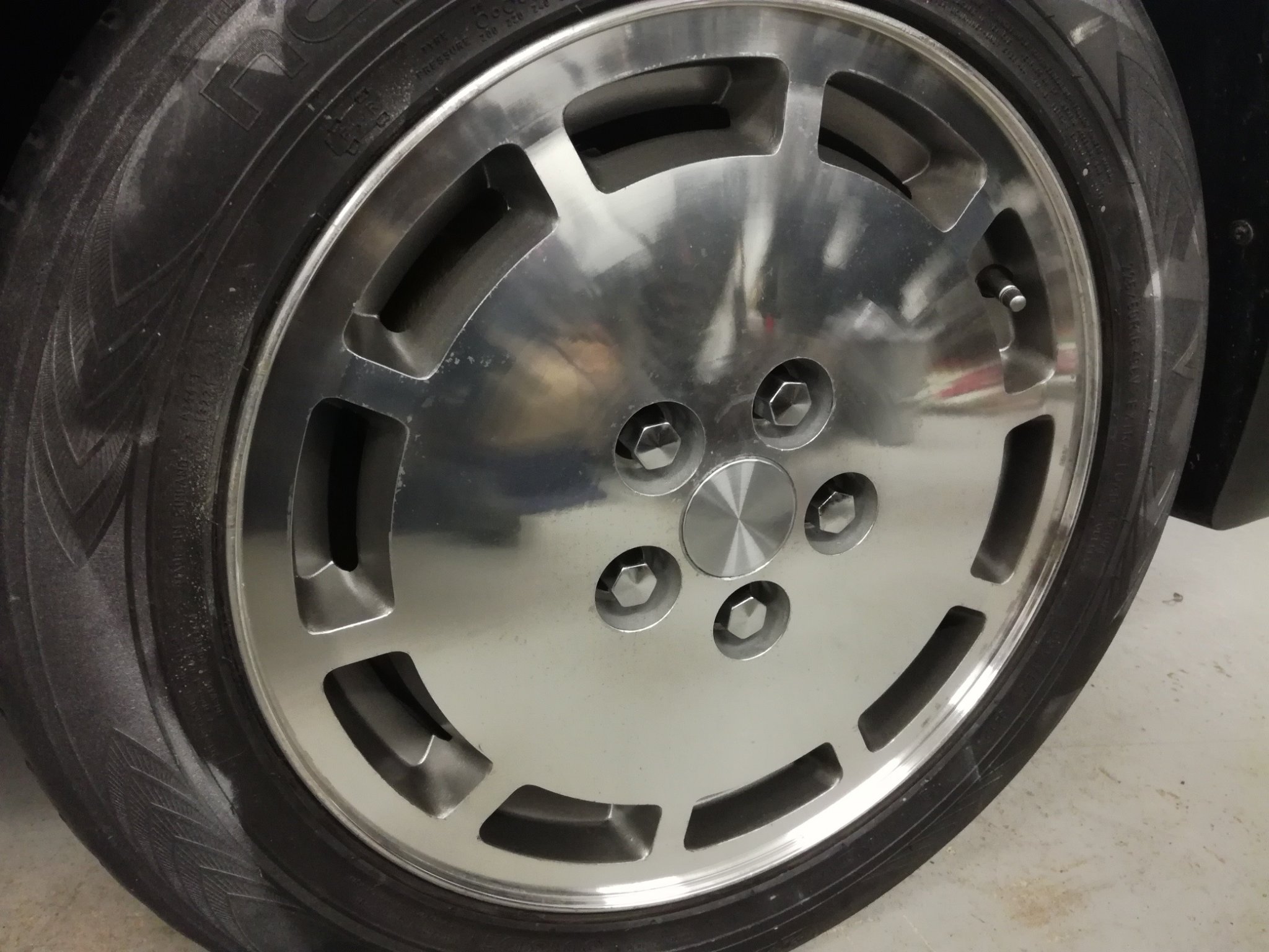

Mulla tulee kanssa kokeiluun Carbon Collectiven Platinium Wheel aine. Tätä on monet autodetaljoijat paljon kehuneet ja suositelleet, mm. kerhon "hovidetaljoija" Sami täätä Pirkanmaalta. Pitäisi kestää kuumaa ja kulutusta hyvinkin pari vuotta kun pohjat on kunnolla tehty. Helppo laittaa itsekin. Eikä nyt investointi ole suuri jos ei olekaan niin hyvää. Omat vanteet siis SVO:n alkuperäiset, sorvatusta pinnasta vanha rispaantunut lakka kuorittu pois ja pinta kiillotettu koneella. PInta on kaikkea muuta kuin virheetön, koloja ja kanttari-ihottumaa jäi kyllä. En lähde lakkaamaan vaan kokeillaan pelkällä pinnotteella. Yritän muistaa kertoa kokemuksia ensimmäisen kesän jälkeen.

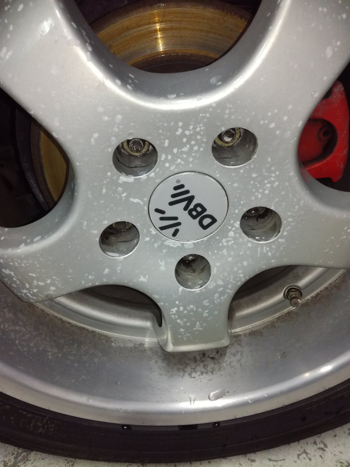

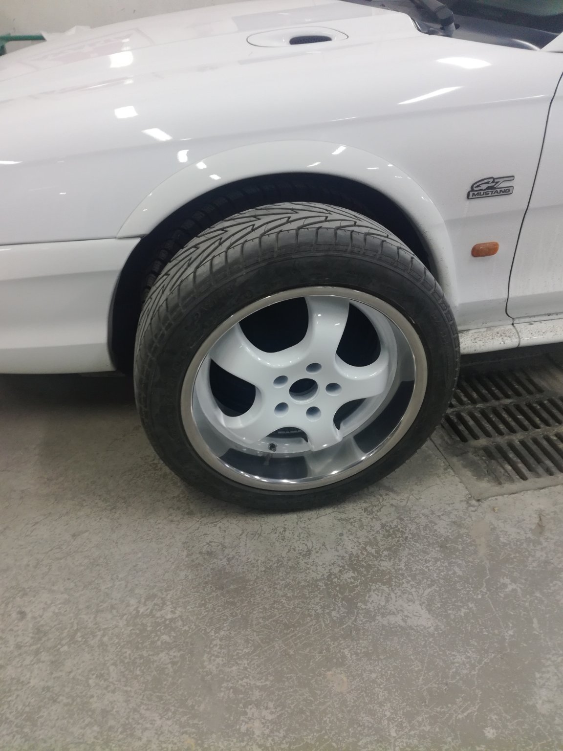

Ohessa myös eräänlainen "pinnoiteprojekti" tältä talvelta

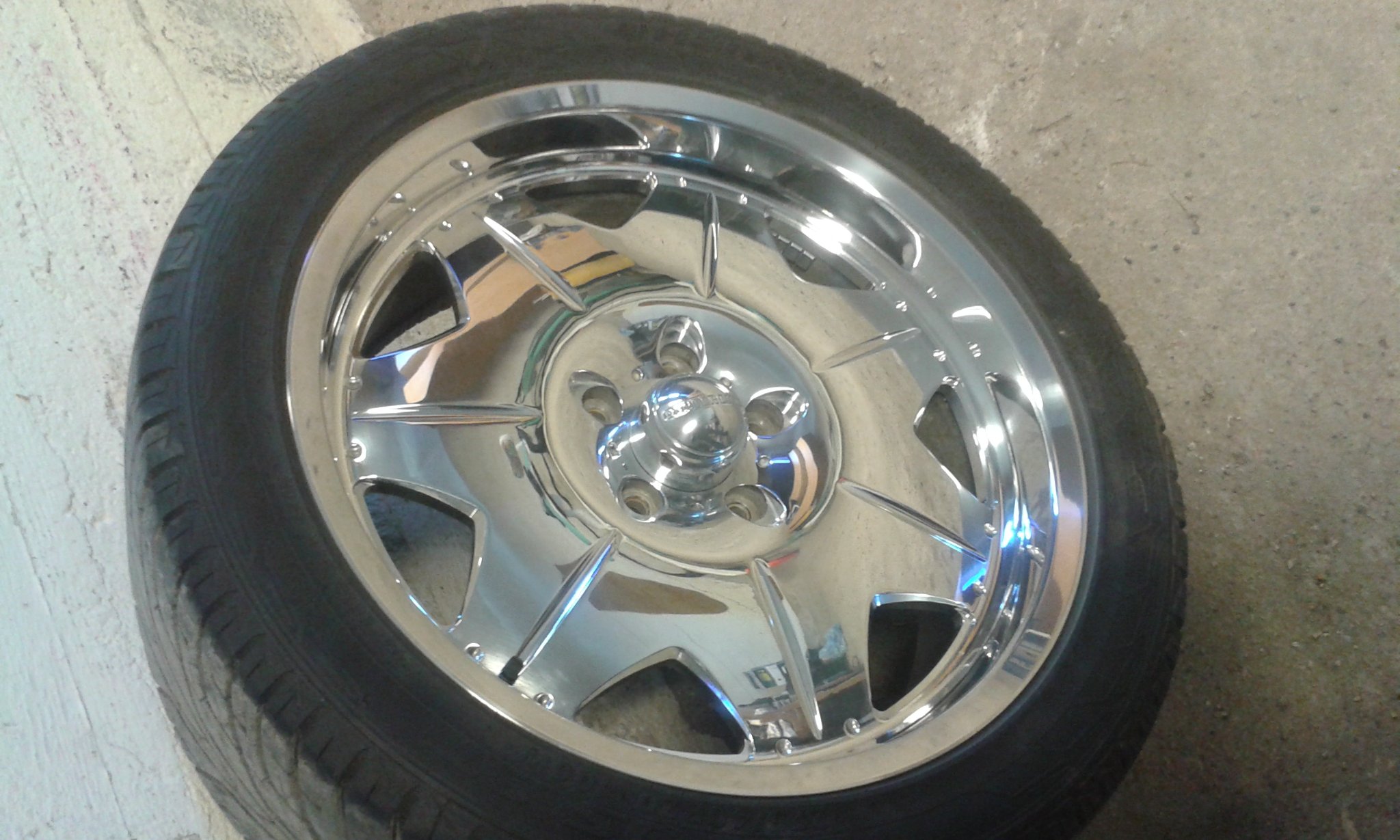

2015 ostin kromivanteet, jotka käsittelin Chemical Guysin Wheel Guard -aineella, 2016 en käsitellyt mutta kauden 2017 alussa käsittelin taas. Ainakin vielä ihan ok pinta vanteissa. Odotin OEWheelsin "halpisvanteista" pinnan putoavan viimeistään tokana kesänä
Niin ja lika lähtee todella helposti.
En nyt tiedä onko tämä mömmö "kestopinnoitus" mutta käsittääkseni ei kuitenkaan ihan vain pelkkä vaha. Tämä lienee nykyinen versio ko. pöperöstä.
Tämä taas se, mikä mulla on:
Ja silloin 2015 työnalla:

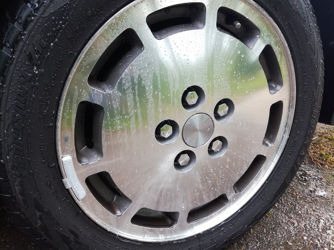

Tyytyväinen olen ollut Platinium Wheel pinnoitteeseen. Tosiaan vedin sen kiillotetun lakkaamattoman alumiinin pintaan kun olin ensin puhdistanut pinnan propanolilla. Helppo työstää, levitys pintaan vanulapulla, hetki vaikutusta ja kiillotus mikrokuituliinalla. Hinta tosiaan kolmisenkymppiä ja neljän vanteen jälkeen jäi vielä puolisen pulloa ainetta.Late kirjoitti: ↑16 Helmi 2018, 09:13 Mulla tulee kanssa kokeiluun Carbon Collectiven Platinium Wheel aine. Tätä on monet autodetaljoijat paljon kehuneet ja suositelleet, mm. kerhon "hovidetaljoija" Sami täätä Pirkanmaalta. Pitäisi kestää kuumaa ja kulutusta hyvinkin pari vuotta kun pohjat on kunnolla tehty. Helppo laittaa itsekin. Eikä nyt investointi ole suuri jos ei olekaan niin hyvää. Omat vanteet siis SVO:n alkuperäiset, sorvatusta pinnasta vanha rispaantunut lakka kuorittu pois ja pinta kiillotettu koneella. PInta on kaikkea muuta kuin virheetön, koloja ja kanttari-ihottumaa jäi kyllä. En lähde lakkaamaan vaan kokeillaan pelkällä pinnotteella. Yritän muistaa kertoa kokemuksia ensimmäisen kesän jälkeen.
https://rimfix.fi/shop/hoitotuotteet/ca ... wheels-v2/
Nyt on ollut pinnassa pari kuukautta, pesuja takana useita ja viikonloppuna tuli lämmitettyäkin vanteet huolella ratapäivillä. Hienosti helmeilee pesussa silti ja lika lähtee erittäin helposti. Suosittelen.
