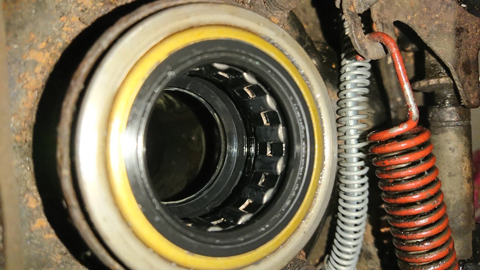

Otin vetarit irti ja siellä olikin sitten tällainen paketti, eli tämä on kai se korjauslaakeri/ stefa paketti josta edellinen omistaja kertoi Hakalalla laitetun.
cjpony partsin sivuilta löysin sitten kai vastaavan
https://www.cjponyparts.com/rear-axle-r ... 4/p/1225R/
tai LMR sivut joista selviää laakerin idea havainnollisesti kuvasta.
https://lmr.com/item/LRS-1563RB-K/1979- ... d-Seal-Kit
Mielestäni vetari ei ole tuolla tavalla tynnyrimäisesti kulunut, joten laittaisinko tilalle ihan normi laakerin ja stefan, koska tuosta korjauslaakerista ei ilmeisesti pysty uusimaan pelkkää stefaa vaan se on samassa paketissa laakerin kanssa?
mahtaneeko noita korjauslaakereita löytyä joltain kotimaiselta toimittajalta hyllystä kun ei viitsis paria viikkoa jenkeistä odottaa.
Tuossa korjauslaakerissa näyttää laakerin takanakin olevan jonkinlainen akselitiiviste. Käykö irroittamisessa tällainen liukuvasara joka hyllystä löytyy vai vaatiiko jotain ulosvetäjää. koukku pitänee sijoittaa laakerin taakse eikä takimmaisen tiivisteen taakse?
Toinen ihmetyksen aihe: vasemman puolen c-klipsi lähti vähän nahkeasti pois ja sen alta vetarin urasta paljastui tällainen kuminen o-rengas. Mikähän on mahtanut olla sen tarkoitus, ei taida kuulua sinne?
auto kävi pari kertaa perä remontin jälkeen ilmeentynen "vouotuksen" takia takuu korjauksessa, ei kai tää voi siihen liittyä?
vasemman puolen vetarin ura ei mielestäni poikkea mitenkään oikean puoleisesta jossa moista on rengasta ei ollut.

Tietääkseni se o-rengas on siellä vain sen takia että se c-klipsi pysyy paikallaan ennenkuin se vetari vedetään sinne rattaan sisään.

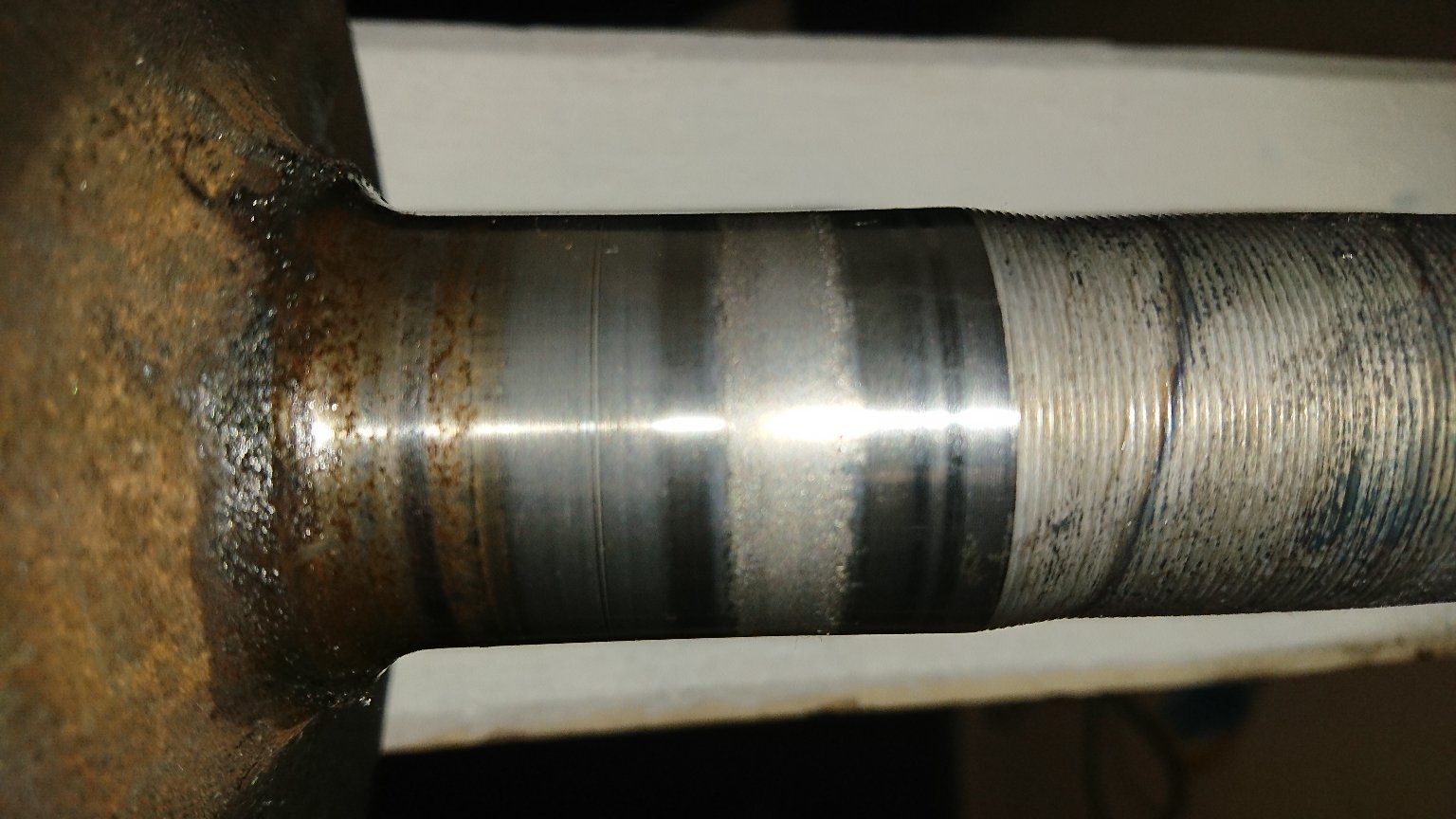

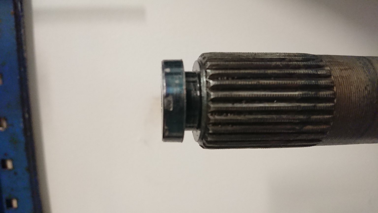

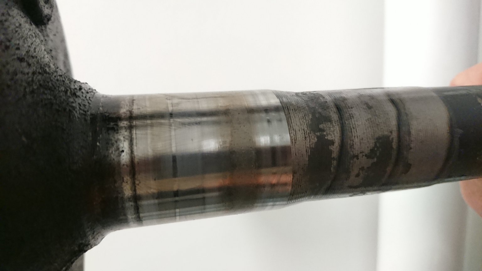

tässä vielä kuvat vetareitten ulkopäästä. Mielestäni noissa ei ole havaittavissa juurikaan epätasaisuutta kohdassa joissa normilaakerit sijaitsee tai sitten ulompana jossa nämä korjauslaakerit sijaitsivat.
Miksiköhän sinne on ylipäätänsä laitettu korjauslaakerit? Taidan hakea huomenna US partsista normaalit laakerit. Vai mitä tuumaa asiaan paremmin perehtyneet?
