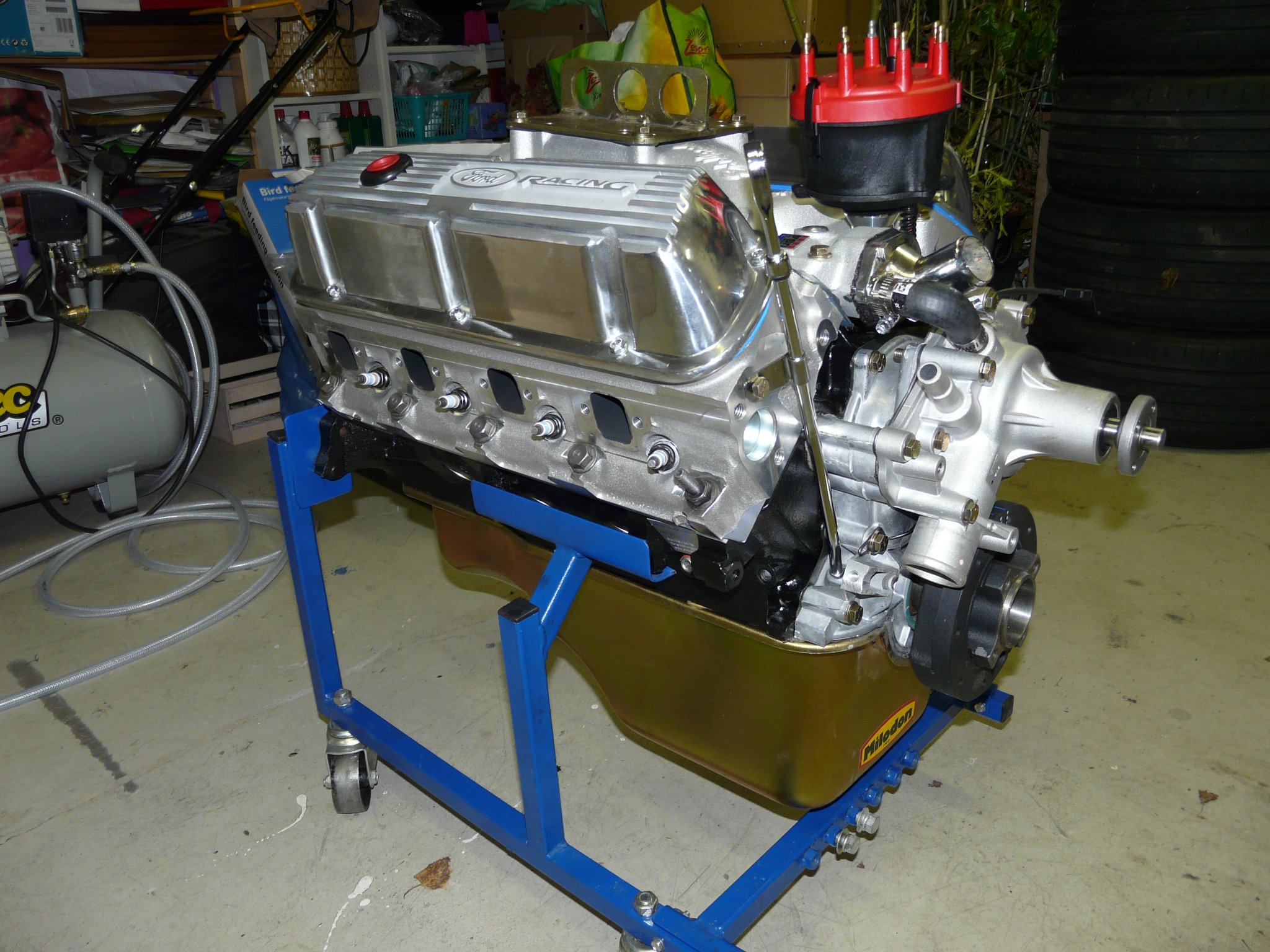

Talvella pitäisi tiputtaa 302 moottori 65- koppaseen. Kannattaako vaihteisto ruuvata konee perään jo valmiiksi vai olisiko helpompaa tiputtaa kone paikalleen ja vasta sitten ruuvata T5 alakautta paikalleen. Tämä edellyttää myös uuden vaihteiston kannakkeen paikalleen asennusta. Moottori tulee roikkumaan imusarjaan kiinnitetystä laipasta. Saattanee ehkä tulla liian painava laatikon kera. Pakosarjat ovat tri y:t jotka asennan vasta kun kone on
nokalla.
Miten muuten, kannattaako asentaa alkuperäinen flekti vai asentaa sähköflekti kiinni jäähdyttimeen. Jäähdytintä en ole vielä hankkinut.

Minä olen aina laittanut koneen paikalleen ilman lootaa. Tietty helpottaa jos auton saa nosturille. Lootan kansaa jumppaaminen on aika tuskaa tunkin kanssa kylmällä betonilattialla...
Mulla on omassa '66:ssa visko flekti ilman tuulitunnelia, hyvin on 3-rivisen syylärin kanssa jäähdyttämyt. Ja jos tuntuu että lämmöt nousee kovin niin tuulitunneli parantaa asiaa.

Niin se on, molemmat toimii. Riippuu käytössä olevista välineistä ja tilasta. Koko paketti on melko pitkä ja pitää nostaa lähes pystyyn.

Kiitos mielenkiintoisista vastauksista vastauksista. Mulla ei ole nosturia eikä monttua, mutta tukeva palkki rullalla talli katossa. Saatta olla että imusarjassa kiinni oleva nostolaippa ts. lähinnä imusarjan jengat ei tykkää hyvää jos nostaa laatikon kera. Toi painopisteen siirrin olisi kyllä kätevä, mutta tuskin kannattaa hankkia yhtä nostoa varten. Koneen varmaan saa yläkautta kettinkitaljalla paikalleen ja sitten nostaa auton ylös pukkien varaan ja alakakautta laatikko paikalleen. Toi T5 ei ole niin kauhean painava ettei sitä miehissä saa ujutettua paikalleen lattiallakin maaten. Kuvassa näkyy imusarjaan kiinnitetty nostolevy. Tallissa on muuten lattialämmitys :) .
Tuo flekti osio olin aika mielenkiintoinen. Auton käyttö tullee olemaan ihan normaalia liikenne käyttöä, joten olisi tavallaan sitten kolme vaihtoehtoa eli orkkistyyppinen kiinteä ropelli, tai sitten viskotyyppinen tai sähköflekti. Padassa on sen verran tehoja (365 hp)että visko saattaisi korkata, jos innostuu kierrättämään. 3 rivinen sähvöllä kiinnostaa.

Lähinnä mä ajattelin tuota alumiini imusarjaa ettei kierteet korkkaa siitä kun koneessa on kiinni huimapyörä, kytkin ja loota. Ei tota konetta varmaankaan tulla niin hullun lailla kierrättämään, joku 6.5 max ja harvemmin sitäkään. Täytyy miettiä. Jotenkin tuo visko olisi mukavemman näköinen earlyssa. Pitänee vähän vaklata jotta tuollaisen ruuvattavan nostolaitteen saisi lainaksi jostain kun sen aika tulee.

Joo, onhan näitä tullut nosteltua mutta yleensä jostain pakosarjan pulteista, niistä on ollut helpompaa hiivata kone paikalleen. Kyllä mä ton nostimen jostain lainaksi saan, tällä hetkellä asun vielä (toistaiseksi) Pohjanlahden länsipuolella siis Ruotsissa. :sorry13:

Jos rautainen isolohko nousee alumiini imusarjasta, niin eiköhän tuollainen pikku mootorikin.
Minä olen lähes aina nostanut nostolaipasta ja alla joku vanha alumiini imusarja, ei vielä ole pettänyt kierteet eikä pultit.

Juu, ite nostin fe + topladerin yhtenä pakettina ja kun ei ollut sitä nostolaippaa niin pujottelin imusarjan aukosta parikytämillisen tangon pätkän poikittin ja ketju sen ympärille. Auto oli 20 cm nostettuna pukkien päälle niin mahtui paremmin touhuamaan

Itse laitoin koneeni, kattoon kiinnitetystä nostorenkaasta, ketjutaljalla. Onnistuu yhden miehen orkesterilla vallan mainiosti, tähtää vaan auton oikeeseen kohtaan ja nostaa pukeille. Laatikon laitossa helpottaa aputunkki tai toinen käsipari, mulla ainakin oli aika sovittamista T5.n kanssa, öörliin.

Moikka, eli nostit koneen ensin siään ja vasta sitten laatikon alta päin. Mä olen vähän haaveillut jotta sais ne sisään yhdessä paketissa, mutta
sattaa mennä vaikeeks, joten täytyynee asentaa erikseen. Mä saan kyllä hyviä apuja, eli se ei ole ongelma.

Jos 302+T5 sujahti hyvin yhtenä pakettina euro-Caprin 0,5m lyhyempään konehuoneeseen, niin ei pitäisi olla mitään ongelmia.

Menee ne yhdessäkin, C4n kanssa on tullut laitettua, jos korkeudessa on tilaa!! Zemppiä!!!
