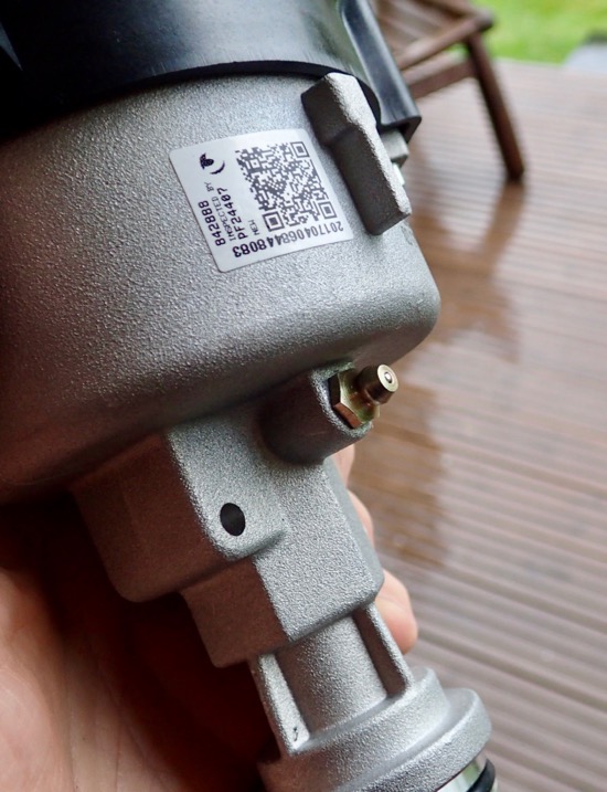

Mulla on myös nahkean oloinen, ei kyllä pyörähdä yhtään vapaasti jos yrittää sormilla antaa vauhtia. Mulla tuntuu imevän öljyä vaikkei akselissa tunnukaan klappia. Tuolla reiässä näkyy joku huopamainen juttu, jonka vissiin on tarkoitettu imevän sitä öljyä. Jätän sen imeytymään/valumaan yöksi ja annan lisää huomenna.
Mustang GT 5.0 '95
Tunturi Start 54cc '73
ToniH
Viestit: 772
Auto: Mustang GT 5.0 1995
Re: virranjakaja
Viesti Kirjoittaja ToniH »
Pelkällä painovoimalla ei tapahtunut mitään yön aikana. Mutta, en ehkä laittanut öljyä tarpeeksi, jotta se olisi huovasta valunut pidemmälle(?). Nimittäin nyt, kun pistän reiän täyteen öjyä niin sieltä tupsahtelee ilmakuplia ja pinta laskee hissukseen - tilaa siis tuntuu olevan. Täytyy varmasti antaa sille vielä vähän lämpöä, jotta se imaisee öljyn pienempiinkin rakoihin.
Päädyin pistämään siihen tavallisen rasvanipan tulpaksi, kun niitä oli lootassa.

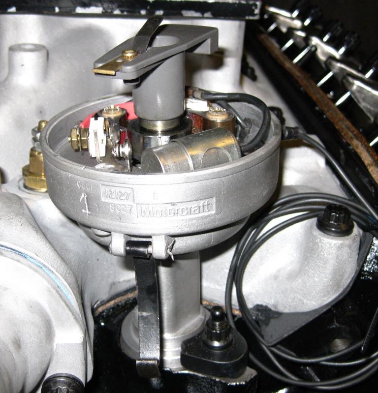

Viestit: 3210
Re: virranjakaja
Tuollainen 52 vuotta vanha jakaja toimii moitteetta ilman mitään kommervenkejä.
No onhan siihen puslat kerran vaihdettu eli saattaa toimia moitteetta vielä seuraavat 50 vuotta.
Kärkiä eikä muitakaan osia ole vielä vaihtanut kun pelittää hyvin, eikä nikottele vaikka välillä ajettaisiin hieman kovempaa. Hyvin pysyy tahdissa vielä 8000 rpm asti, korkeammalla ei mielestäni vielä ole käyty. Toi jakaja on mulla ollut käytössä noin 4 vuotta.
Tosin noita kärkiä joutuu varmaan joskus vaihtamaan mutta ei vielä, se siitä jatkuvasta kärkien vaihtamisesta ja säätämisestä.
Pyöriä ja koppa suoraan paketista samoin muut osat, ei vaadi mitään jälki työstö toimenpiteitä.
Voi olla jossain tapauksissa jos huoltotoimet on laiminlyöty, niin jakaja saattaa piiputtaa tai jumittaa.
C5OF Motorcraft dual point
