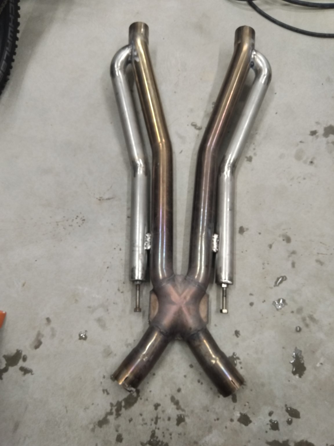

Kaveri hitsaili mulle poikkiputket tankin ja taka-akselin väliseen tilaan. Nyt on mukavan hiljanen. Vei tyhjäkäynnin tuntumassakin olevaa kuminaa pois ja 80-90 km/h (n. 2000 rpm) nopeuden resonanssi hävisi kokonaan. Poikkiputkien pituudeksi tuli 26 tuumaa eli 66 cm.
Tämmönen tutkimus äänenvaimentimista tehty vuosia sitten. Pdf:n sivulta 9 eteenpäin on testejä.
https://digital.library.unt.edu/ark:/67531/metadc60567/

Siis semmoset helmholtz - resonaattorit

Mulla oli samanmoinen ongelma ja tein tuossa talvella tuohon X putkeen vaimentimien eteen nuo J-pipet (putkien päät sojottaa eteenpäin, kun ei oikein muuallekaan niitä saanut mukavasti tuolla alustassa osoittamaan). Hyvin kyllä puri resonaatioon. Tuossa on mulla tuo kierretanko molemmissa, että saa virittää taajuutta kiertämällä mutteria/prikasta tehtyä tiukkaa "mäntää" putken sisällä (+- 5cm tuosta laskennallisesta). Aika hyvin osui kohdilleen kyllä heti. Putkisto mulla 2,5" ja tuo J-pipe tuli sitten 50mm rosteri putkesta. Tuossahan oli vissiin että optimaalinen koko resonaattorille olisi se putken paksuus ~70-75% varsinaisesta putkistosta.
