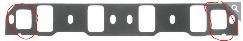

Viestit: 1685
Re: Imusarjan tiiviste
Pertti kirjoitti: 22 Heinä 2017, 00:14 Kyllä silikoni senverran antaa periksi, ettei rakoja jää.
Siksihän se massa juuri on elastista, tai sitten olen jotakin ymmärtänyt väärin...
Tahavolta tuota juuri varmistelin, että jos laittoi vain vesikanavien kohtiin silikonia, että kiristikö löysät pois käsipelillä heti asennuksessa, että liika massa poistui. Jos löysiä ei vedä pois asennusvaiheessa ja alkaa vedellä momenttiin seuraavana päivänä, niin massa on kiinteytynyt paksuhkoksi alueeksi näihin kohtiin:
ja keskialueelle jää pienempi puristus kun aletaan kunnolla kiristämään -> imuilmavuotomahdollisuus kasvaa.
