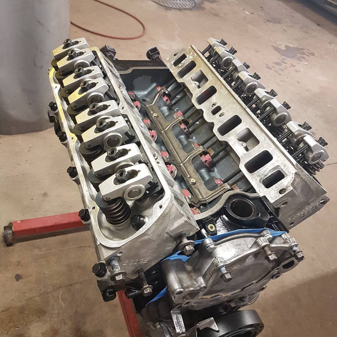

enpäs muuten ole,nyt pitää ruveta tutkimaan asiaa!!!Kone kasataan samoilla kamoilla kun ennen...........Saakeli kun näistä ei mitään ymmärrä.....Pitääpä kysästä koneen kasaajalta onko nyt varmasti oikeat hilut tohon ahdettuun!!Elikkä pitäisi olla imuventtiilin jouset jämäkkäämät?No joo mullahan on vain 0.3bar ahtoja suurinpirtein.

ahdot jää tohon,enempään en tarvii kun liikku jo tarpeeks noilla.Pitää nyt asiaa tutkia ja kiitos paljon Vinkeistä ja asiantuntemuksesta
Re: 302--》347 kasaus
Tää tulee nyt vähän myöhään mut tossa mun bossin lohkossa on n. 10mm lyhyemmät sylinterit ku vakiossa.
Aloin nimittäin ihmettelemään männän helmojen kuntoa ja sylinterin/iskun pituus tod. näk. vaikutti siihen. Iskuhan mulla oli 0.05" pidempi eli sulla ei välttämättä ole mitään ongelmaa. Tosin mulla oli myös vähän pidemmät veivitkin.

Laitan koneen speksit kun pääsen kotiin mutta joo ei ihan 500hv ollut,353kw ja 700Nm penkissä renkailta.kaara91 kirjoitti: ↑31 Maalis 2017, 00:43 Jotenkin ihmetyttää, että 0,3 barin ahdoilla saa vakiolohkonkin halki ? Onko sitä kierrätelty yli 6000 1/min. Mikä nokka ja kannet on ollu käytössä. Vakio lohko kestää 450hp ja 500Nm ilman rikkoontumisia, jos sitä ei kierrätetä yli 6000 1/min. Kiihdytysporukoissa halkeamiset on tapahtuneet +7000 ja reilu 600hp tehoilla.
Hyvät saa olla vermeet 0,3barin paineilla, että 500hp menee rikki.
Damperin kunto ja tasapainotus on myös tärkeä tekijä. Tosin ahdettu tuottaa pehmeämmän työtahdin, silloin kun akselin omat resonanssit ei ole vielä mukana määräävinä kuvioissa.

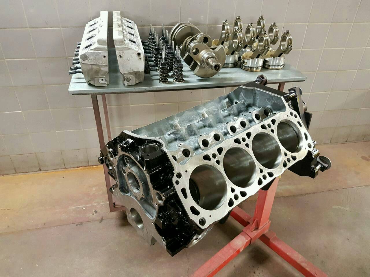

-75mm kaasuläppä
-sbf 200cc windsor kannet
-JE takomännät ja veivit ja kampiakseli (Stroukkisarja porattuun 4.030 cylinteriin
-imusarja joku edelbrokin tekele mitä vissiin viilattu jälkien perusteella
-nokka Comp cams 276Hr
-sytkä Msd 6Al,Probillet jakaja,Msd ignition coil blaster
-suuttimet Siemens deka 630cc
-moottorinohjaus Haltech E6H
-pitkät peltisarjat
- Ahdin Procharger P-1SC(vakio 0.35bar)
-Procharger Intercooler
-snowperformace boost cooler Stage 2/140psi(Ei käytetty penkissä)
Laatikkona Tremec Tko600
-Varmasti jotain unohtui mainita mutta siinä kokoonpano..

Ulkoinen painotus niinkuin ennenkin,en muuten tiedä mistä mittaa ahtopaineen.Nokasta ei hajuakaan koska papereissakaan ei lue mitään paitsi nokan speksit.Pitää eka saada pitoo tohon Escorttiin
Alustaa laitettu aika lailla mutta sutii vielä 3vaihteella aika herkästi kaasusta niin ei ole oikein mikään kiihdytys auto.....tietty kunnon renkaat niin sais pitoa.Nyt halppis 255 leveet nakit.Mistä se ahtopaine pitäisi oikeesti mitata?
