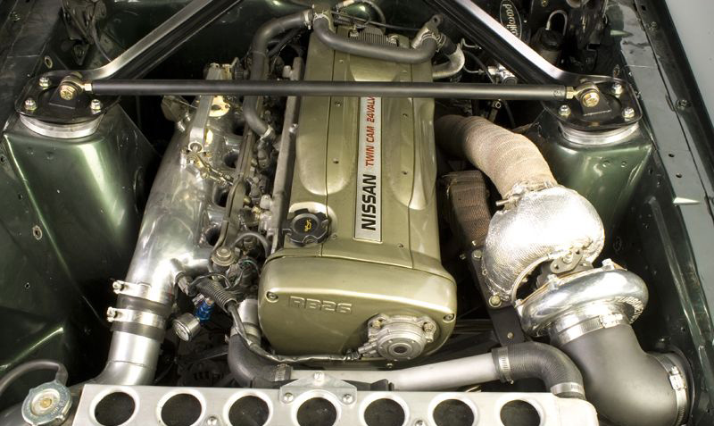

Saattaa olla että, pelkällä tekniikka vaihdolla et saa huoletonta käyttöpeliä. Periaatteessa vanha tekniikka 289 V8 OK, mutta kori ei ole ihan tätä päivää jäykkyydeltään eikä alusta sellaisenaan vastaa nyky normeja. Aikakauden suorituskykyyn pääsee varmaan jo 1.6 litraisella TSI koneella, mutta oletan I6 konetta joko Saksasta tai Japanista.

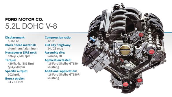

Tekniikka vaihtoehdolle löytyy myös V8 mahdollisuus.
2016 Winner: Ford 5.2L DOHC V-8
2016 Wards 10 Best Engines
http://wardsauto.com/10-best-engines/20 ... l-dohc-v-8
