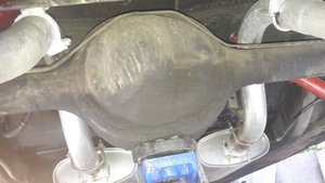

Moi, kovasti toivoisin, että vastaisitte, 9 tuumainen ,vai onko?
Auto on Mustang 73- Mach-1
Kiitos etukäteen,oli vastaus mikä tahansa.

Okei, pitää siis konttaa auton alle uudemman kerran.

Jappe-1 kirjoitti:Okei, pitää siis konttaa auton alle uudemman kerran.
Onpas korkea maavarainen Mustang kun sopii kontaten alle :shock: Tai sitten on matala konttaaja :idea: Pakkohan tämä oli sanoa! :D :D :D

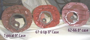

Helppo konsti 9-tuumaisen tunnistamiseen on casen alimmat kaksi pulttia. Jos niihin pääsee käsiksi jatkovarrella hylsyavaimella, kyseessä on 8-tuumainen, jos taas tarvitaan lenkki niin 9-tuumainen (eli jos casen rakenne on pulttien edessä)
