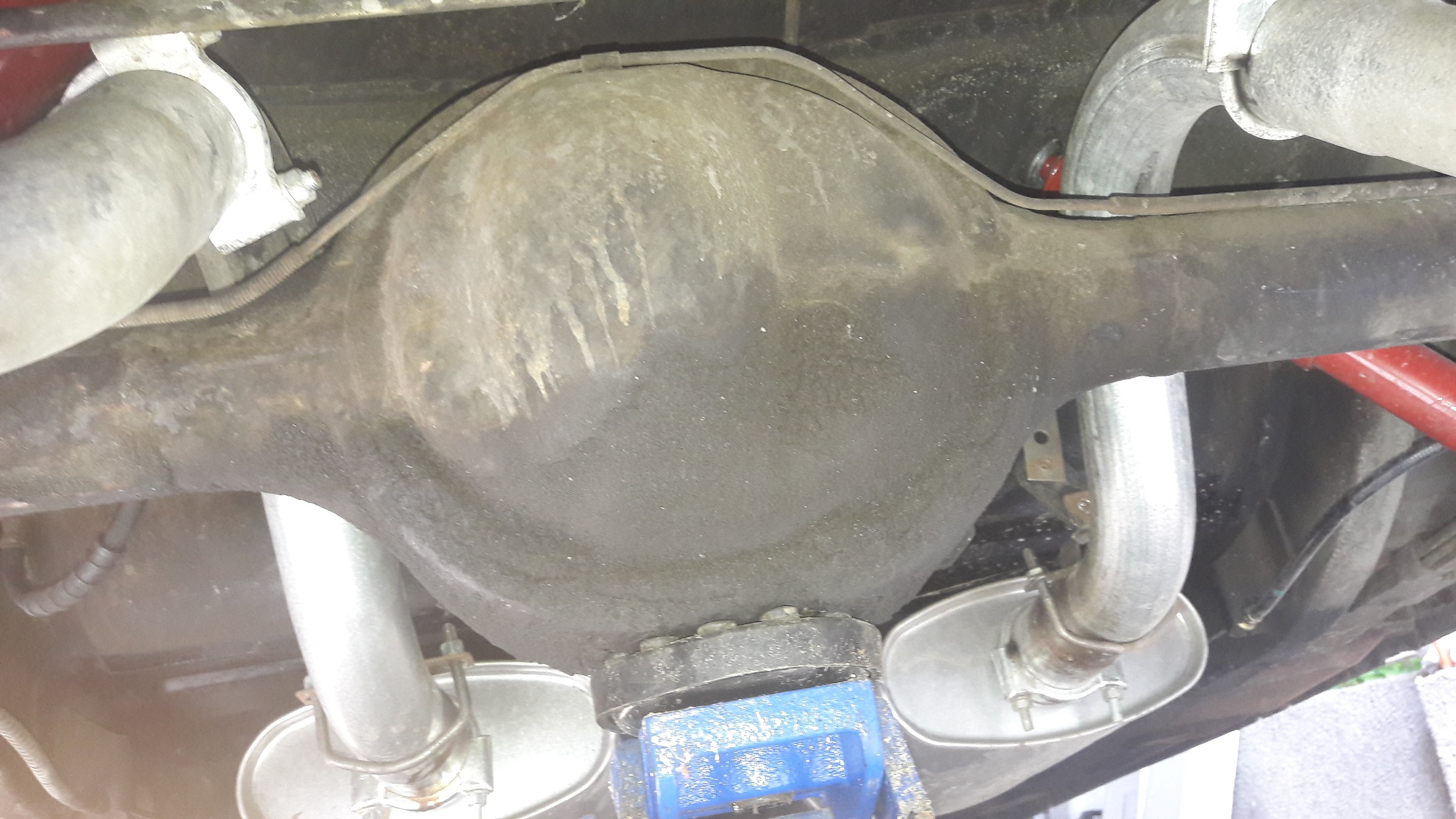

Moi, kovasti toivoisin, että vastaisitte, 9 tuumainen ,vai onko?
Auto on Mustang 73- Mach-1
Kiitos etukäteen,oli vastaus mikä tahansa.
Re: Varmistus,mikä perä?

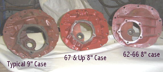

Kuva on otettu väärästä suunasta!
9"
http://www.kevinstang.com/Ninecase.htm
http://www.darkside.ca/node/8
9"
Okei, pitää siis konttaa auton alle uudemman kerran.

Helppo konsti 9-tuumaisen tunnistamiseen on casen alimmat kaksi pulttia. Jos niihin pääsee käsiksi jatkovarrella hylsyavaimella, kyseessä on 8-tuumainen, jos taas tarvitaan lenkki niin 9-tuumainen (eli jos casen rakenne on pulttien edessä)
