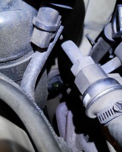

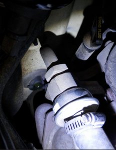

Viikonloppuna lauantaina reilu 100km lenkki, illalla autoa talliin ajellessa huomasin, että V8 tiputtaa nestettä allensa. Tänään kävin asiaa tutkimassa ja otin nuo pari kuvaa aiheesta. Mikähän tulppa/letku/putki tuolta puuttuu ? Ajossa lämmöt oli normaalit eikä paisuntasäiliön pinta ole nyt kylmänä vajonnut kuin noin 4-5cm , jäähdyttimessäkin nestepinta ylhäällä kun korkin aukaisee. Eli tallissa seistessään ei ole hukannut nestettä enempää ulos. Autoa ei ole käynnistetty la illan jälkeen.

About tuossa kohtaa on kondenssiveden poisto. Siinä ei pitäisikään olla mitään putkea tuon enempää. Pitäisi tulla vaan mautonta vettä ja silloin kun kylmästöinti on tehny töitä.
Eli luulen kans et kenno vuotaa, kun neste näyttää kuvassa vihreältä.
SN:n lämppärin kennon vaihto on kuulemma melko iso projekti tyyliin pura koko konsoli. Näppäri kaveri mahtanee tehdä päivässä. Foorumilta löytyy juttua vuosien takaa.

Onko nuo ne kennolle menevät letkut ? Voisko kennon ohittaa nykäisemällä noi letkut irti ja yhdistää toisiinsa vai onko tulppaus parempi vaihtoehto ? Näin pääsisi ajelemaan hetimiten ja siirtää kojelaudan purkua tuonnemmaksi kun tuota lämpöä ei näin kesällä kuitenkaan kabiiniin kaipaa. Tietysti on noita vippaskonsteja esim. paljon mainostettu BARS LEAK (tai vastavat) korjausneste jäähdytinnesteen sekaan. Niistähän ollaan montaa mieltä, joidenkin mielestä voi jopa tukkia lämppärin kennon mutta tässä tapauksessahan ei ole sinänsä mitään menetettävää kun kenno jokatauksessa on menossa vaihtoon. Ainakin meikäläiselle tuo kojelaudan purkuoperaatio tuottaa sen verran tuskaa et kaipais varmaan jonkun kokeneemman apuja ja toisekseen myös tiloja kun omassa tallissa sitä ei mahdu tilojen vuoksi tekemään, vois sitten vaikka vaihtaa kennon ajokauden päätteksi.
