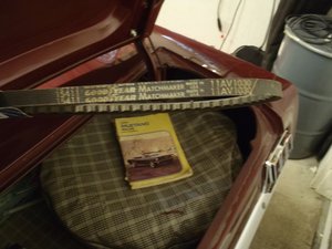

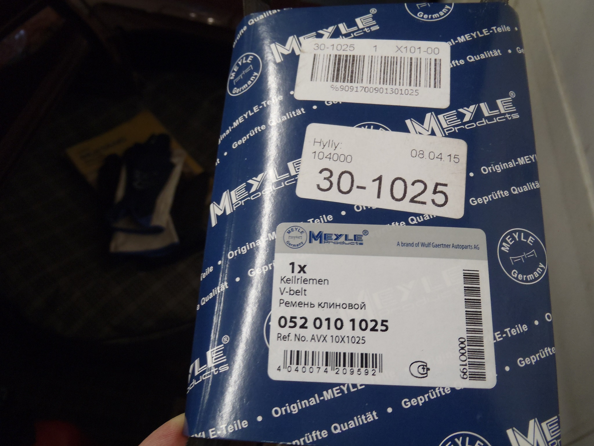

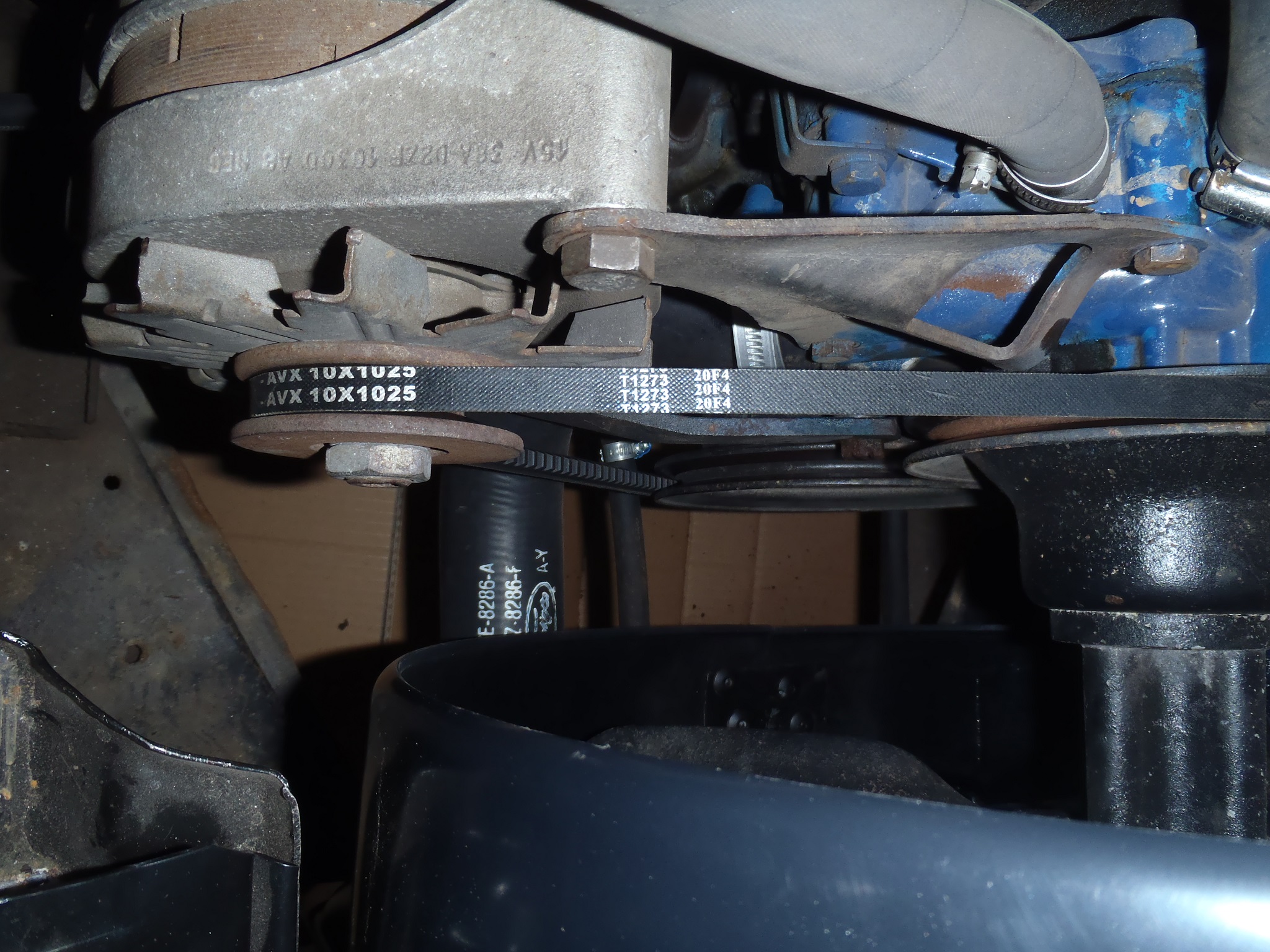

Mulla oli vanha hihna 10 X 1030mm ja uusi 10 X 1025mm.
Jätin vanhan jemmaan kun oli niin hyvässä kunnossa vielä.
Uusi on Motonetista, tuossa kuva vielä paketista niin saa suoraan hyllystä.
Janne
Vanha hihna
Vanha hihna

Tuo Jannen käyttämä remmi on hieman kapea kun on 10 mm. Noille siivoille pitäis olla 7/16" = 11.1125 mm leveä remmi joita ei taida olla Motonetissa. Kymppikin siinä toimii mutta on lyhytikäisempi koska on reilun millin kapea jo asentaessa ja alkaa kitisemään pohjatessaan siivapyörään vähemmillä kilsoilla kun oikean levyinen remeli. 12 mm on taas liian leveä.
