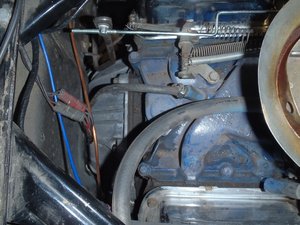

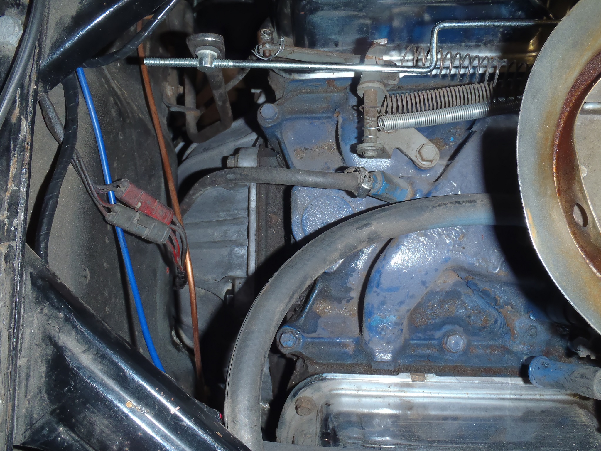

Moro
Imusarjassa on letku mulla kiinni, eli mulla on 2- kurkkunen alkuperäinen kaasari ja sen takana on putki.

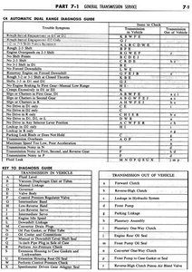

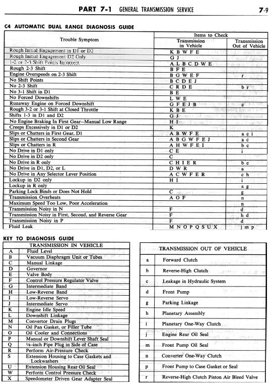

Tuossa olisi 1966 shop manuaalista vikaselvittelylistaa ongelmiin:

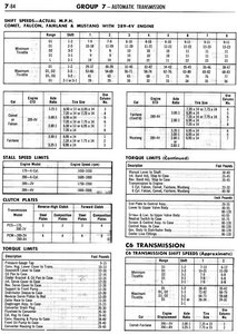

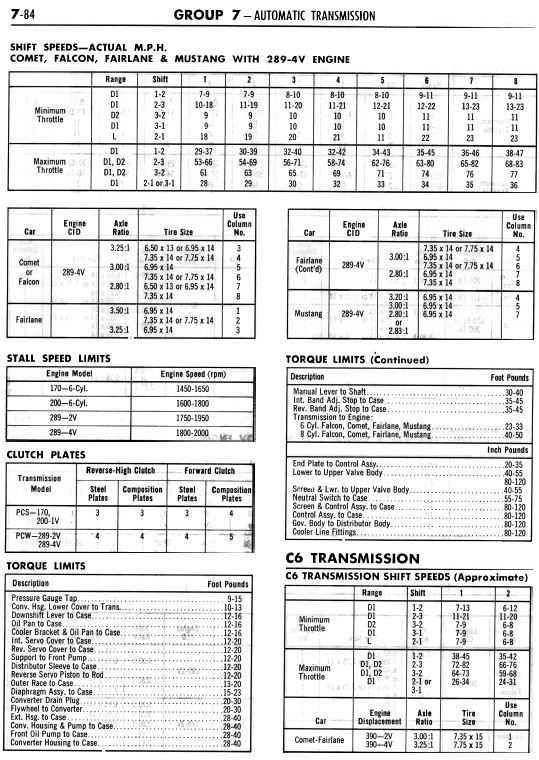

Ja taulukko millä nopeudella pitäisi vaihtojen tapahtua riippuen kuormituksesta, rengaskoosta ja perävälityksestä:

Säätämään pitäisi päästä, kun ottaa letkun pois modulaattorista ja tyontää reikää sopivan meisselin. Muistaakseni mulla oli ainkina perus lattameisselillä säätyvä, tosin pitkä ja kapea pitää olla.
