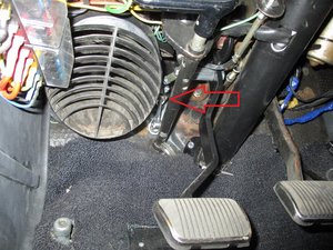

Mulla on jarrutehostin vieressä, eli mahtuu. Siitä ei ole kuvaa, hiukan hankala ottaa mutta voin yrittää saada jonkin näköisen. Tuuman kautta tilattu joku valmis setti, nivelellä tai kahdella polkimeen.
Viestit: 4861
Re: Hydraulinen pääsylinteri 65-66

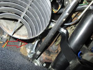

Tässä pari onnistunutta kuvaa. Punainen nuoli kertoo männän kiinnityskohdan polkimeen.

Kiitos kuvista Homer!
Nyt osuttiin just siihen mitä oon ihmetellyt. Tuossa pääsylinteriä on siirretty noin 50mm kauemmas polkimesta jatkomutterin avulla, selittääkin miten se mahtuu jarrutehostimen viereen. Muuten tuo linkkusysteemi on tuttu, ainakin MD käyttää vastaavanlaista mekanismia omassa ratkaisussaan.
Sulla ilmeisesti työsylinteri liikuttaa kytkinkäpälää eikä ole painelaakerin paikalla kytkinkopan sisällä?

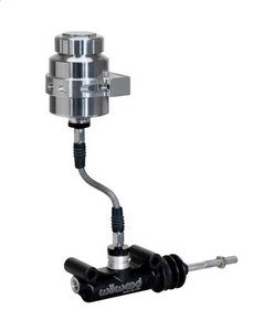

Ainakaan tuo Wilwoodin "Reverse Mount" jarru- ja kytkinpoljin ja käänteiset pääsylinterit ei minun mittailujeni mukaan ihan helposti sovi. Tosin nuo setit tulee ilman tehostajaa, 3 x lyhyet pääsylinterit (etujarrut, takajarrut ja kytkin) ja sopii hyvin konehuoneenkin puolelle vaikkei tilaa paljon olisikaan.
