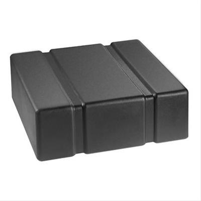

Re: turvatankki
Jaz tankeista saattaa löytyä jotenkin sopiva.
Hintakaan ei ehkä este 22 gallonan tankit alkaen $123.97, kai noitakin voi kutsua "turvatankeiksi"?
Tietenkin vaatii hieman askartelua että tulee mieleinen.
http://www.jazproducts.com/home.html

Multa sais halavalla juur tollasen tankin(n. 85litraa)!!!
