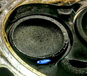

Lopetin tossa mp harrastuksen ja vaihdoin pyörän tommoiseen 1997 gt cabrioon mikä käy 7. Pytyllä ja mitattuani puristukset kirjaimellisesti 8.pytty on pimeä.Otin töistä kameran lainaksi niin pääsin katsomaan pyttyyn sisälle niin tuomio on pakoventtiili vuotaa.

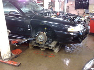

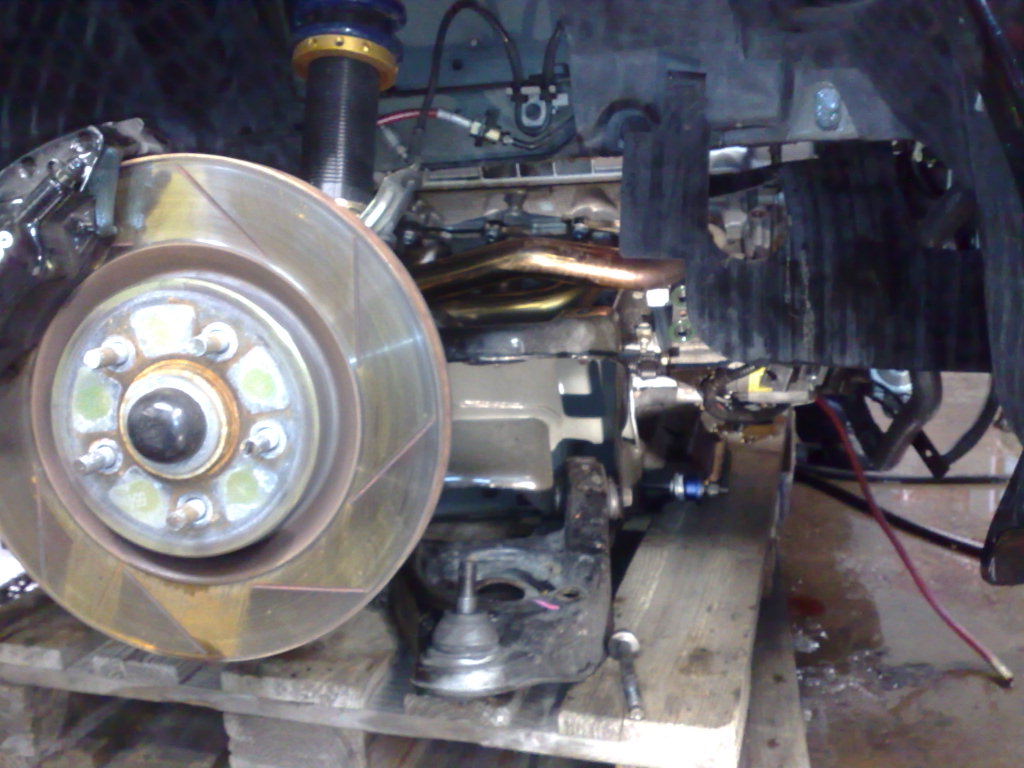

Nyt olisinkin kysellyt onko mitään mahkuja saada kantta(kuskinpuoli) pois kun kone on paikallaan?
Näyttää aikas ahtaalta varsinkin pakosarjan pultit.

Kyllä saa kannet irti. Siellä touhutessa voit samalla katsoa koneen kiinnityskumien ehjyyttä.

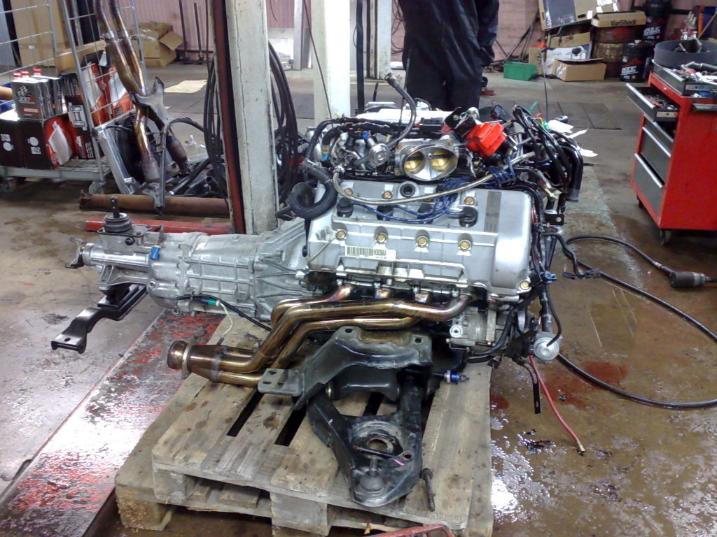

Jos esim. nosturi käytössäsi, niin ehdottomasti koko kone pois apurunkoineen alas, vaikka kuormalavojen päälle. Reilun tunnin jobi!
Re: 4.6 sohc vettiilivikainen
Syyllinen löytyi.Ei muuta kuin kansi koneistamolle....
