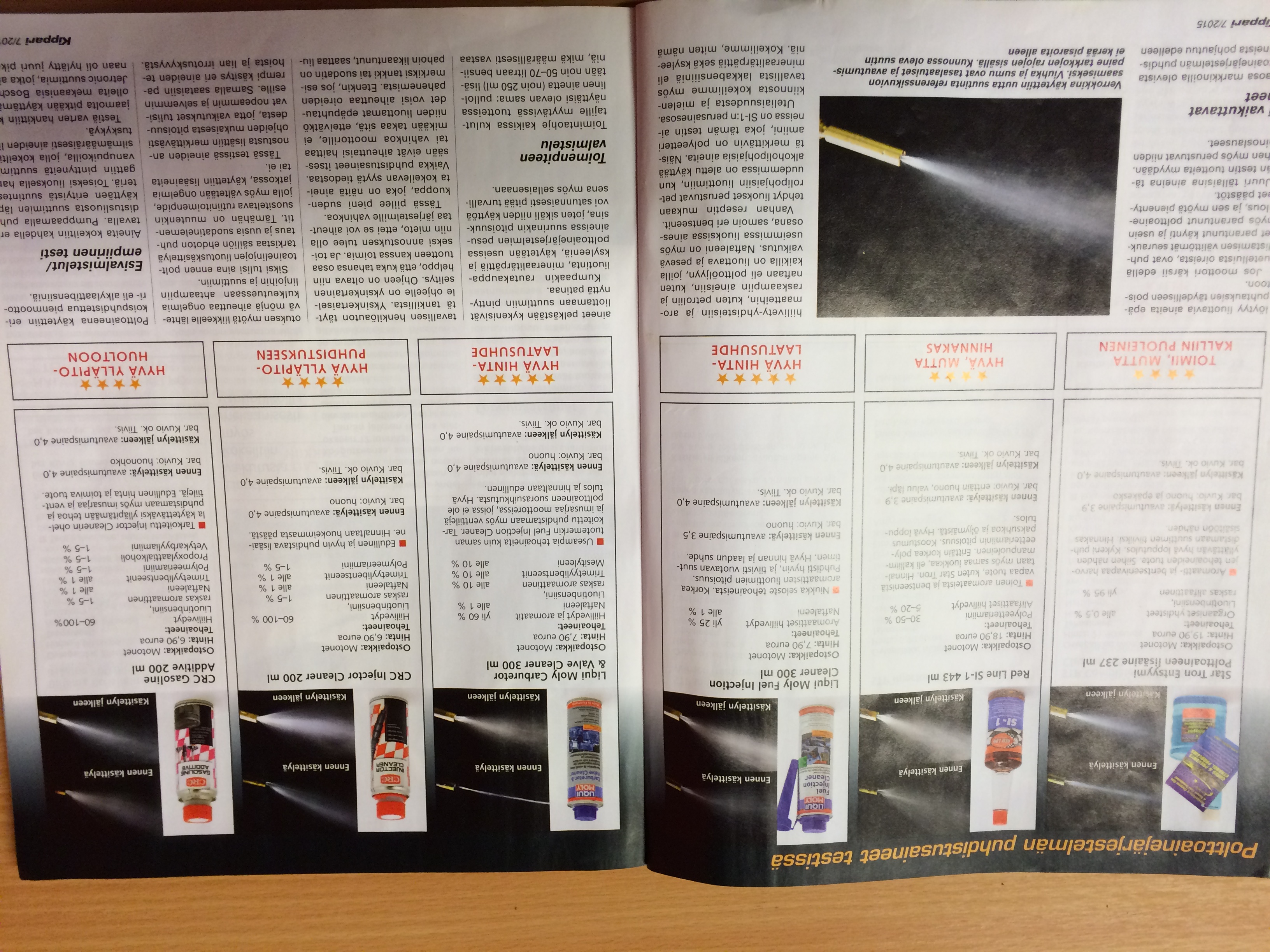

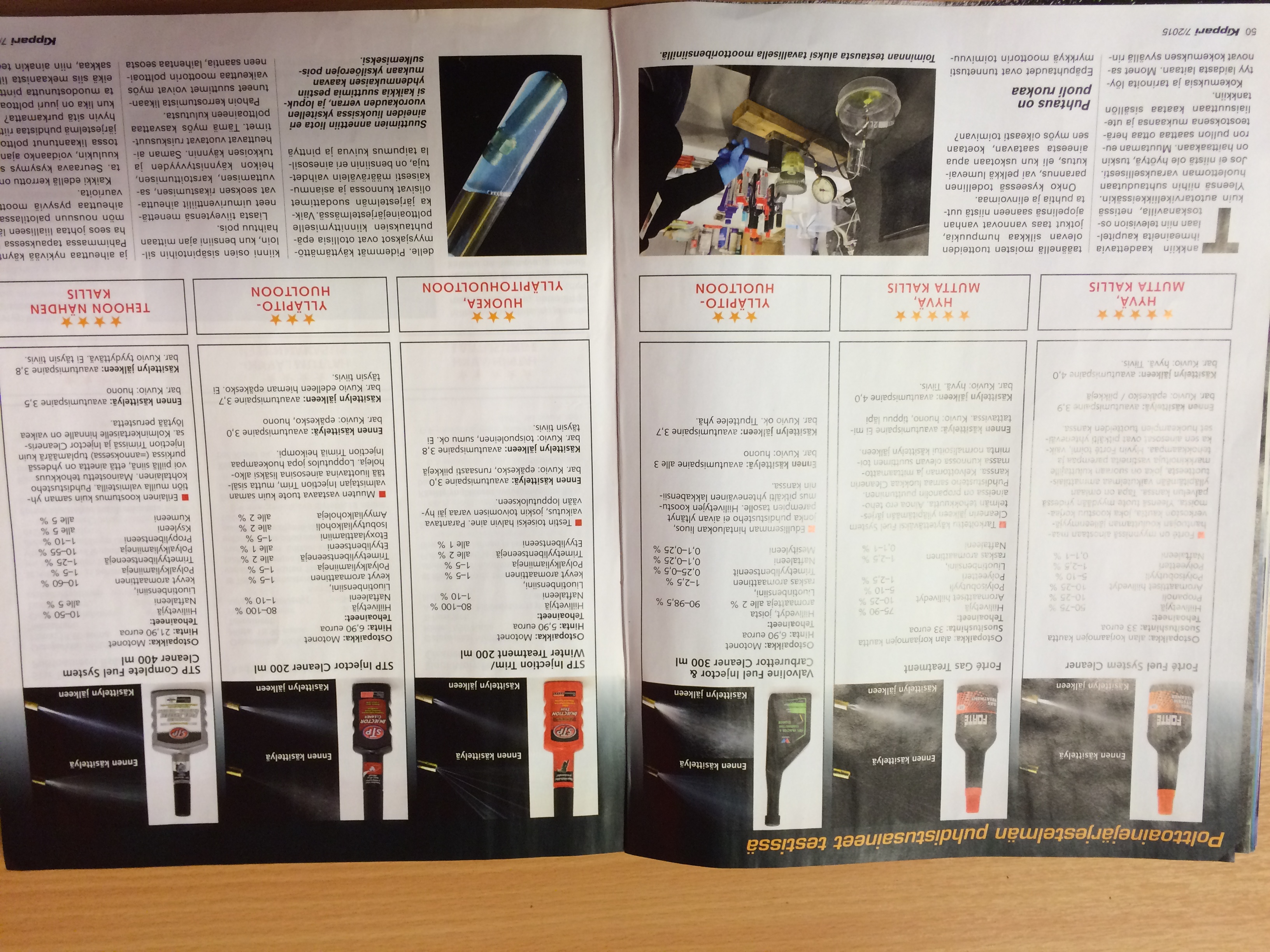

Re: nykii ja nyhtää pintakaasulla
Näitä joskus lupailin, löysin lehden ja nappasin muutaman kuvan:
Nämä siis ei ole suoraan kaasutinmoottorille, vaan ruiskusuuttimilla testattu. Mutta aineet ei ole ihan täyttä humpuukia.
