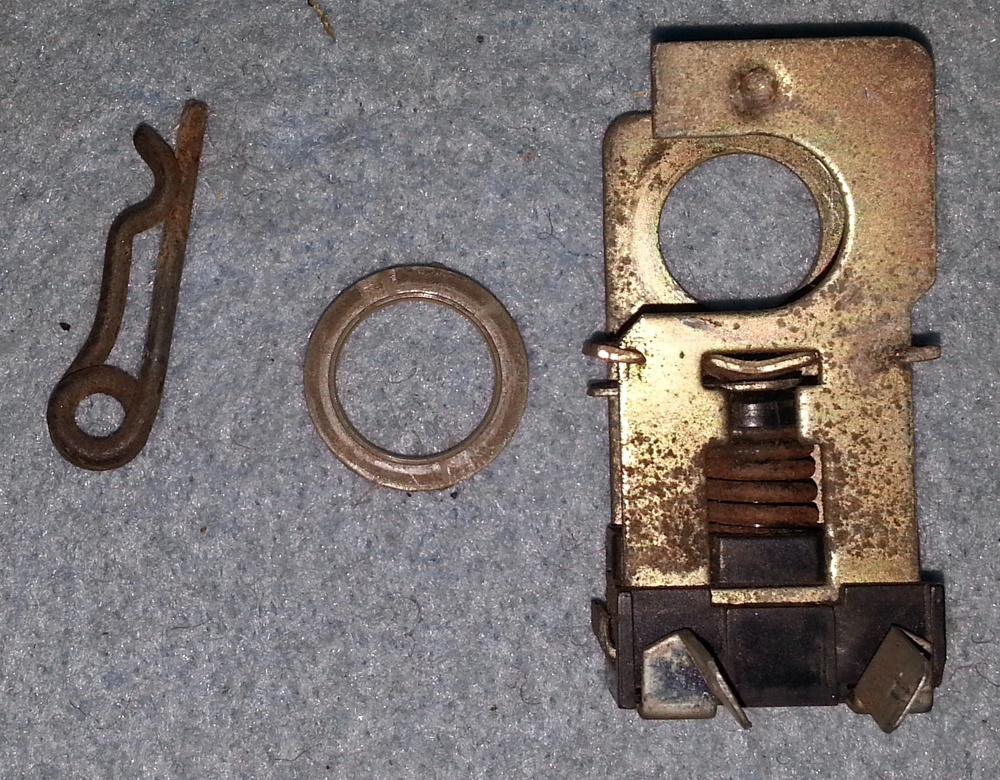

Vanhan irroitus ei sitten mennytkään ihan putkeen. Olisko yhdystangon pää lyttääntynyt tai edellinen mekaanikko jättänyt miinoja - ei vaan tanko suostunut hellittämään otettaan sylinteristä. Ei edes voimalla. Niinpä aloin irrottaa tankoa polkimen päästä, jossa ilmeisestikin yksi miinoista oli, eli sokka oli väännelty mutkille niin ettei se tullut pois paikaltaan. Oma niska ei taipunut että olis voinut edes yrittää katkaista sokka ja pojan katkaisuyritys ei mennyt ihan kohdalleen, eikä niillä työkaluilla olis voinutkaan. Alla kuvat niin kuin sokka on parin tunnin kiroilun jälkeen ja miltä sen pitäisi näyttää ilman aiempaa väkivaltaa.
Seuraava työkalu on nimeltään Dremel tai joku vastaava. Katotaan sitten miten sen yhdystangon saa irti sylinteristä.

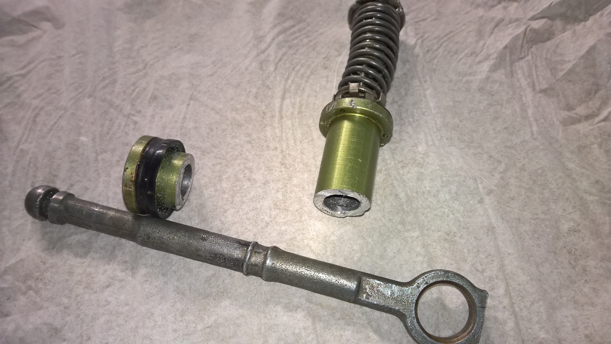

Lyhyehkön uurastuksen jälkeen ei-niin-jäykkäniskainen esikoiseni sai Dremelillä ja 38mm katkaisulaikalla tuon mutkalle väännetyn sokan viimein poikki, ja saatiin pääsylinteri tankoineen purettavaksi. Jos tietäisin kuka tuon jäynän oli tehnyt niin lähettäisin terveiset että 30 sekunnin hölmöilynsä teetti meille 3 tuntia turhaa työtä
Etummainen tiiviste oli riekaleina eli meni ainakin diagnoosi oikein. Kumma että männän katkaisun jälkeen tanko irtosi melko helposti, eli olis voinut irrota hieman kovemmalla otteella ilman katkaisuakin. Mielestäni kuulin pienen kilauksen lattailla kun puoliskot erkanivat, mutta mitään ei löytynyt eli arvoitukseksi jäi että oliko siellä lukkoa vai ei.
Jos jollekulle sattuu sama vaiva niin toivottavasti tarinasta ja kuvista on apua. Katkaisukohta olisi voinut olla 2-3mm keskemmällä niin osuisi aika hyvin siihen lukkouran etureunaan. Jonkun kympin nuo tangot näyttää maksavan joten rautasaha ja ruuvipenkki säästää viidessä minuutissa aika hyvan tuntipalkan.
