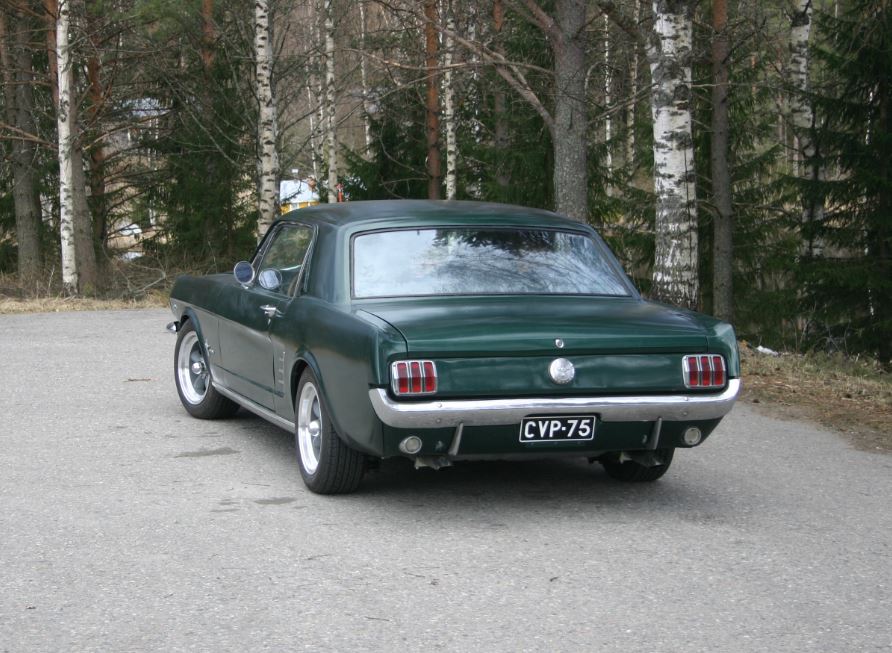

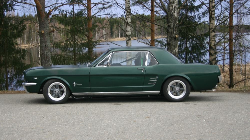

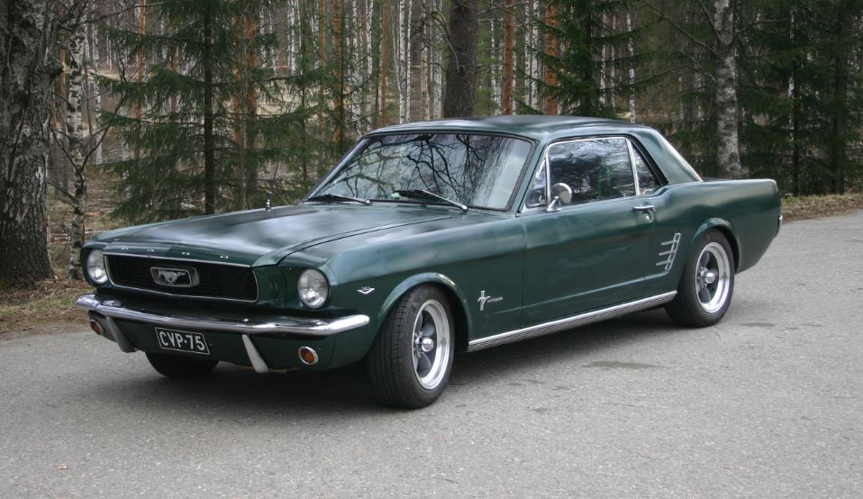

Kaarvonen kirjoitti:1. AiheMinkä levyiset ja millä specseillä olevat renkaat ja vanteet tuonne mahtaa mennä fiksusti alle? Olen selaillut tuota galleriapuolta nyt hyvän tovin ja todennut että 15" tai 16" olisi sopiva halkaisija, mutta gallerian kuvissa harvassa näkyy vanteiden kokoja eli jos löytyy tietoa ja mieluusti kuvia että minkä kokoiset näyttää miltäkin niin kiitokset jo etukäteen.
vanne 15x7 ET 0 ja rengas 195-60-15:
Edessä 1" pudottavat Traction master 600lbs jouset + shelby drop
Takana Grab-a-track 1" madaltavat 4,5 lehtiset jouset
Täksi kesäksi tarkoitus nostaa etu- ja takapäätä ainakin 1" ylöspäin (paradoksaalista, miksi en ottanut 0" madaltavia settejä :) ). Hiukan liian matala liikennekäyttöön oman headertyypin suhteen ( ottavat kontaktia asfalttiin liian helposti montuissa ja korokkeissa).
Kun nämä kumit poltettu alta, niin pitää kokeilla leveämpää. Maksimikokoista jos haluaa alle ilman lokasuojien mankelointia mm.:

Justiin kattelin, että kerrankin on korkeus kohdallaan!! :peukku:
Ilman ilmajousia on hankalaa saada auton korkeutta kohdilleen ja joutuu tekeen kompromisseja! Mulla on matalalla, 80mm, alimmasta kohdasta ja välillä kolahtaa (rysähtää) jonka näkee myös jäljistä :mrgreen: , mutta offroad-mallia en halua. Ulkonäkö ja ominaisuudet ovat ratkaisevat omalla kohdallani, muuta saa tehdä maastoautoja :lol: .
