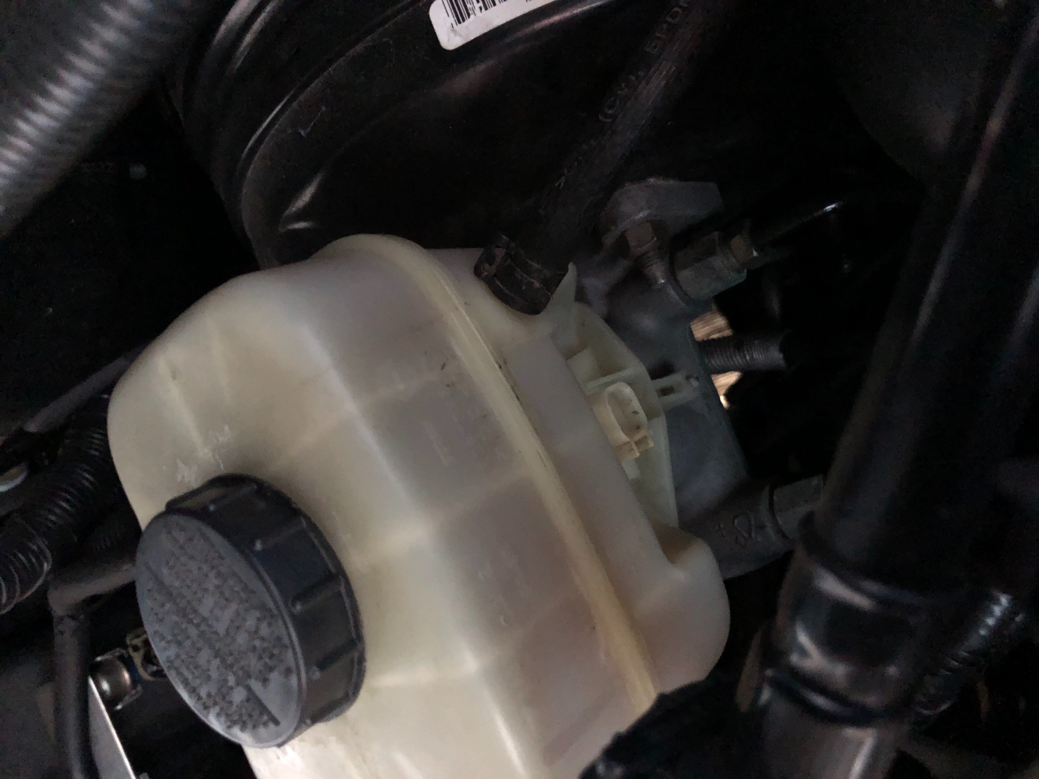

Tänään töistä lähtiessä huomasin, että ABS-valo palaa ja luistonesto pois päältä :-/ 2007 GT kyseessä ja vasta kuntotarkastettu sekä katsastettu. Pitänee käyttää korjaamolla, jossa voivat lukea vikakoodit.

kokeile iroittaa jarru/kytkin nestesäiliön anturin liitin,josko valot sammuisi ?

Voisin kokeilla, jos olisi mitään hajua siitä mistä mokoma löytyy :D

Olisiko tuosta apua
Tuossa
Tuossa

No niin, käytin tuon johdon irti, vähän puhaltelinkin mutta eipä auttanut. Johdot vaikutti liittimen takana olevan vähän 'heppoisesti' kiinni, saattaisiko olla joku johto esim. murtunut tai muuten huonosti kiinni.
Voisin kokeilla vielä katsoa tuon liittimen paremmin ja vaikka putsata sen.

Johto pitää jättää kokonaan irti,sekä nollata vika koodi,näillä sain omasta pois
