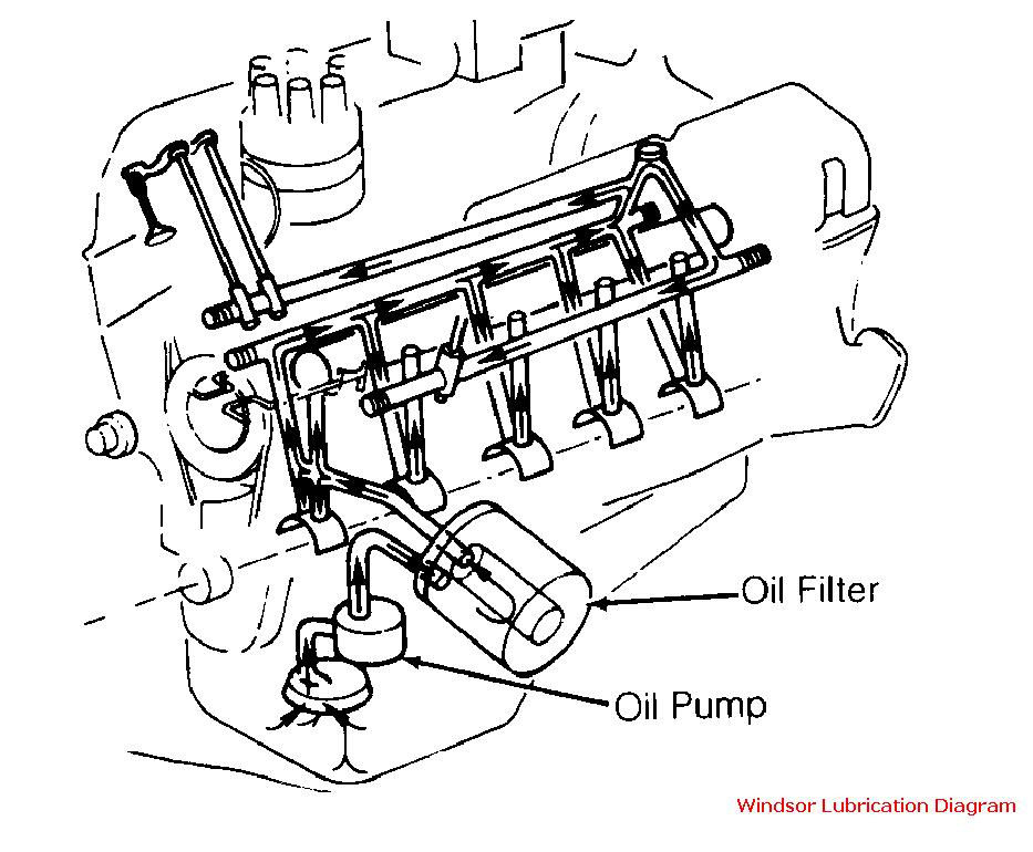

Onko tosiaan niin että 302 lohkossa paine menee ensin nokalle ja sieltä vasta kampiakselille? Onko tämä ihan todellinen ongelma? Ja onko siihen olemassa luotettavaa kunnollista korjausta?
Viestit: 3210
Re: 302 sietokyvystä
Markus kirjoitti:No, paljon on vettä virrannut Vantaasta tämä topicin avaamisesta. Asiat on ednnyt siihen pisteeseen että tilasin jo Dartin lohkon joka ei sitten koskaan saapunutkaan. Päädyin Darttiin koska mainospuheissa mainostettiin paranneltua kampiakselin voitelua. Ei kuulemma ole tarvetta suurempituottoisille pumpuille tai rajoittimelle ylös menevään kanavaan.
Sb windsor Fordissa öljy menee aina ensin kampiakselille ja siltä siten nokka-akselille. Lohkossa on koolme kanavaa joista yksi syöttää öljyn kammelle ja sieltä edelleen nokalle, kanavan pääty jakautuu kahteen kanavaan jotka antavat voitelun nostajille ja edelleen työntötankoja pitkin venttiilikoneistoon.
Joitakin muutoksia voi vielä tehdä jos näkee sen tarppeliseksi, sama pätee myös kaikkiin Ford aftermarket lohkoihin (Ford Racing, BOSS, Dart, World).

Kiitos. Tämä auttoi päätöksen teossa melkoisesti. Ja koska kyseessä on pikkuiskuinen kampi niin ehkä se Bossilaisen sylinteri riittää tukemaan mäntää vielä alakuolokohdassakin.
Onko tarkempaa tietoa mikä tämä on tämäDartin mainostama improved main oiling system?

Mexico65 kirjoitti: Joitakin muutoksia voi vielä tehdä jos näkee sen tarppeliseksi, sama pätee myös kaikkiin Ford aftermarket lohkoihin (Ford Racing, BOSS, Dart, World).
Tulis mieleen että tehokkaampi pumppu ja ympäriuritetut runkolaakerit vois olla ne tarvittavat muutokset moottoriin joka viettää paljon aikaansa siellä kuuden tonnin haminoilla.
Viestit: 3210
Markus kirjoitti:
Minä ole käyttänyt Blueprinted Melling Ford 302, 5.0 Standard Volume Race Pumppua, 3/4 uritettua kilpasarjan runkolaakeria ja saman sarjan kk laakereita. Lisäksi ym. pikku parantelua öljykiertoon.
