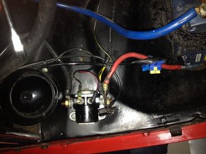

Mustang conv 65 jossa 3 lovinen automaatti. Akussa virtaa ym. Nyt on alkanut oireilemaan niin että vaikka P- asennossa ja avainta kääntää , niin mitään ei tapahdu. Siis startti ei pyöritä. Alt ym valo palaa kun avainta kääntää. On myös pyöritetty starttia käsin ym jos siinä olisi vika. Oma teoriani on että automaattilaatikko ei jostaan syystä rekisteröi että vaihde on vapaalla jolloin se ei vapauta. Miten tämän katkaisijan pääsisi tarkistamman? Tai avainpesä sökönä? Kuitenkin vaihdetty n 5 vuotta sitten.
Olisiko jollain kokemusta ja näkemyksiä?
Kiitos.

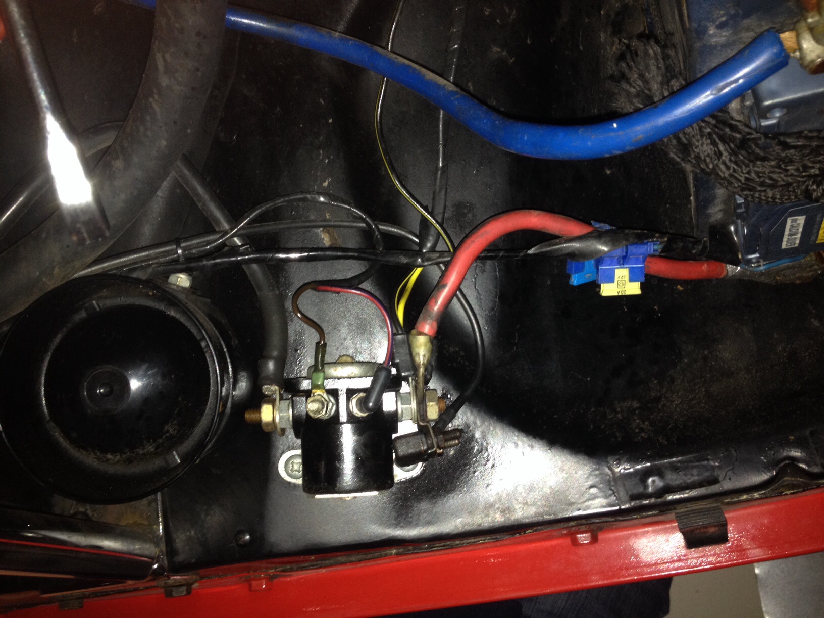

Kiitos hienoista kommenteista ja avusta. Täytyy kokeilla. Ajattelin kyllä hankkia uuden solenoidin jos siinä vika. Onko US PARTS oikea paikka?

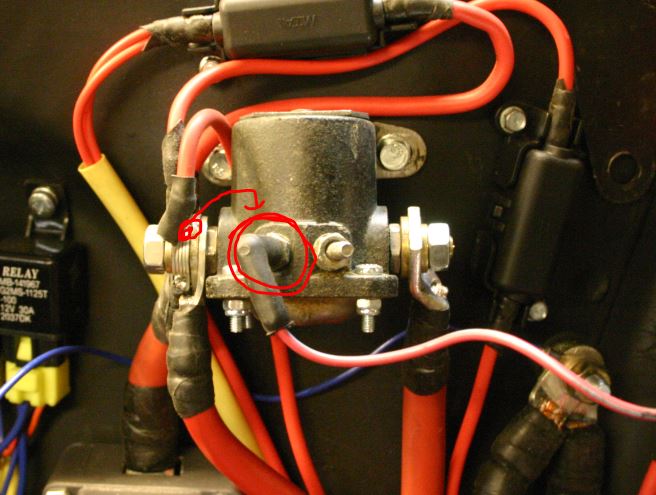

Kokeile ensin seuraavanlainen testi, jolla selviää pelaako solenoidista eteenpäin käynnistysjärjestelmät.
Irroita alla olevan kuvan ympyröity pikkujohto solenoidista ja yhdistä tuo vasen puoli jollain metallilla (pihtien kärjillä tms.) pikkutappiin.
Ennen testiä laita vaihde asentoon P tai N.
Pyöriikö startti? Jos pyörii, niin solenoidi ja startti ovat kunnossa.

Starsky, lähteekö piuha vetämällä vai avanko mutterin sen alla? Kun irroitettu ja yhdistetty (voiko saadas sähköiskun) ja P, niin ilmeiseti jonkun pitää kääntää starttiavainta?
- Viestit: 1687
Re: Miksi startti ei pyöritä?
Piuha lähtee vetämällä pois. Ei tarvitse availla alla näkyvää mutteria.
Ei tarvitse olla avaimen perässä ketään. Eli kun kytketään tuo pikkutappi tuohon vasemmanpuoleiseen isoon johtoon, niin solenoidin käämi saa virtaa ja vetää. Solenoidi yhdistää tällöin oikein toimiessaan vasemmanpuoleisen paksun johdon oikeanpuoleiseen paksuun johtooon, joka menee startille -> Startti saa virtaa ja pitäisi pyörittää moottoria.
Teknisesti kun irroitat pihtien kärjet tms. millä suoritat tuon yhdistämisen noista liittimistä, niin jännite nousee solenoidin liittimessä (pieni liitin) muutamia kymmeniä voltteja (induktioilmiö, kun käämissä virta katkaistaan. Samalla periaatteellahan tuo puolakin toimii, mutta siinä on toisiokäämissä se suuri jännite), mutta ei ole vaarallinen (ellei sitten ole tahdistajaa tms.). Eli ei pitäisi tulla mitään sähköiskuja.
Joo ja varo tietenkin testiä tehdessä propellia ja hihnaa yms. osia, mitkää pyörivät kun moottori normaalisti käynnissä.

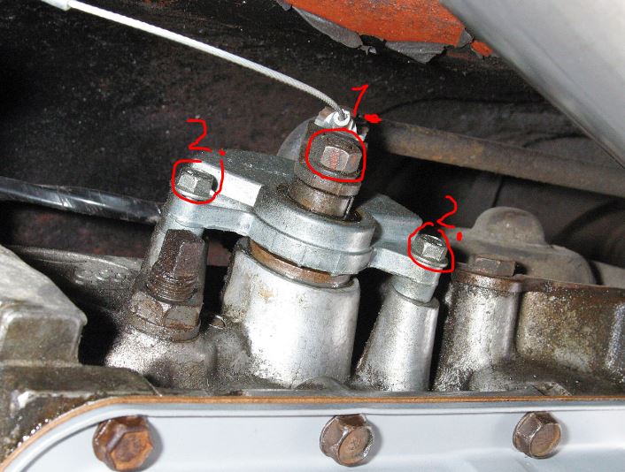

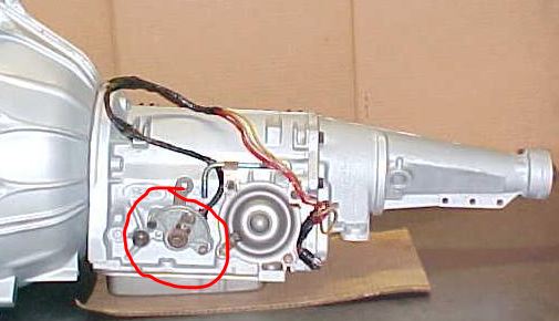

Ota mukaan ylesmittari, jossa mielellään piippaava ohmimittaus. Eli tuolla saat mitattua pelaako se neutral switch.
Neutral switch sijaitsee vaihdelaatikossa ao. kohdassa.
Seuraa kytkimeltä lähteviä johtimia ja pitäisi löytyä liitin, jonka voi irroittaa ja mitata sitten ko. liittimestä itse vapaakytkimen toiminnan.
Huomaa, että vapaakytkintä voi hienosäätää pyörittämällä löysäämällä ensin kahta pulttia, jotka merkitty numerolla 2 ao. kuvaan.
Mittaa yleismittarilla, että johdinparin johtimet ovat oikosulussa toisiinsa P- ja N-asennossa. Jos kaksi johdinparia, niin toinen pari parkkivalolle ja se oikosulussa R-asennossa.
Jos oikosulut vaihteensiirtimen välikohdissa, niin löysää niitä 2-merkittyjä pulteja ja pyöritä kytkintä että alkaa toimia vaihteensiirtimen oikeissa asennoissa.
Jos vapaakytkin ei pelaa tai mittaus ei onnistu,niin saat koko kytkimen irroitettua avaamalla ensin yllä olevasta kuvasta mutterin 1, jolloin saat kick-down vivun pois ja seuraavaksi auki mutterit 2 ja kytkin irtoaa suoraan vetämällä.

Kiitos taas kaikille kaikesta infosta. Tuo vaihdelaatikon kytkin; miten pääsen siihen käsiksi? Pitääkö päästä auton alle vai konsolin alta auton sisällä? Mitä pitää poistaa/irroittaa.
Toinen kysymys: jos solenoidissa vika niin onko 289 ja 351 windsor konella erillaiset solenoidit. Vai käykö sama malli kaikkiin?
- Viestit: 1687
Tuossa alemmassa kuvassa on näkymä nimenomaan auton alta. Eli kytkimen hienosäätöä/irroitusta + jos johtimia haluat seurata kytkimeltä ylöspäin varten joudut auton alle kömpimään.

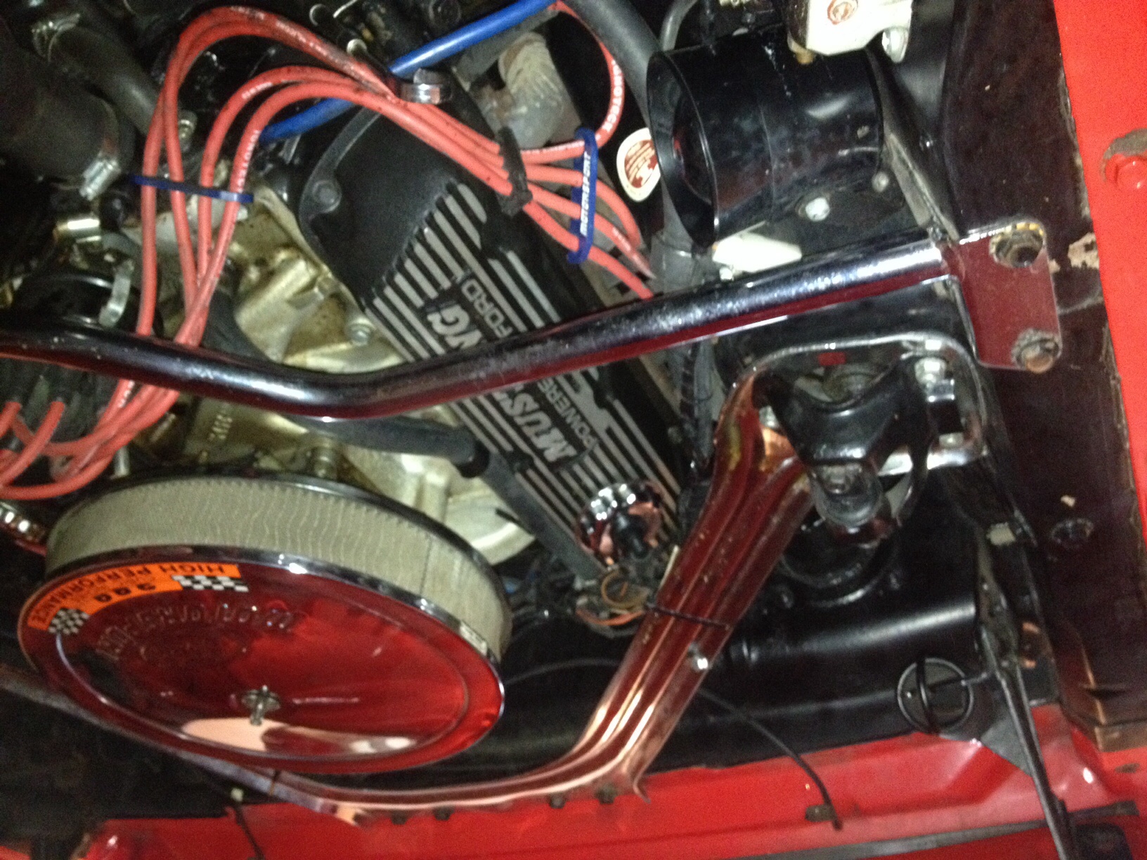

Kävin autolla mutta en ehtinyt tehdä mitään muuta kuin otin muutaman kuvan. Pitäisi työntää auto ulos tallista että pääsee käsiksi alta ym. Menee vappuun. Ajattelin hankkia mukaan solenoidin varmuuden vuoksi kun ei maksa kuin 19€.

Solenoidi vaihdettu uuteen. ei muutosta. Viikonloppuna saan auton ylös jotta voidaan tarkistaa vaihdelaatikko.
