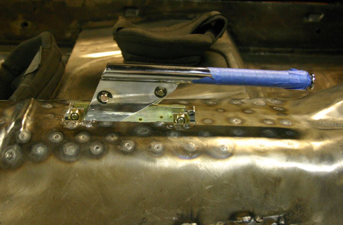

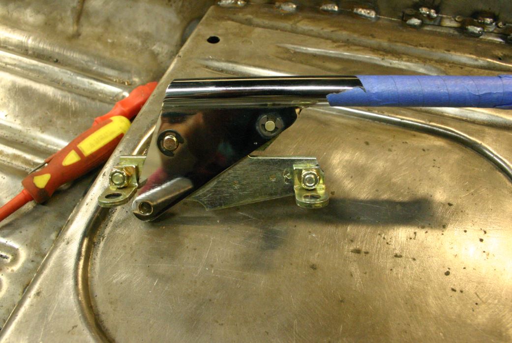

Muutin asennusrautojen asennon toisin päin ja porasin vielä uudet reiät noihin rautoihin ja leikkasin ylimääräiset pois: Sitten kardaanitunneliin tuli pistehitsattua 1,5 mm:n levystä laaja-alainen vahvike, johon hitsasin kiinnityspultit ja vaijereiden tukiraudan: Kahva työnnetään alakautta kiinnitysvaiheessa.

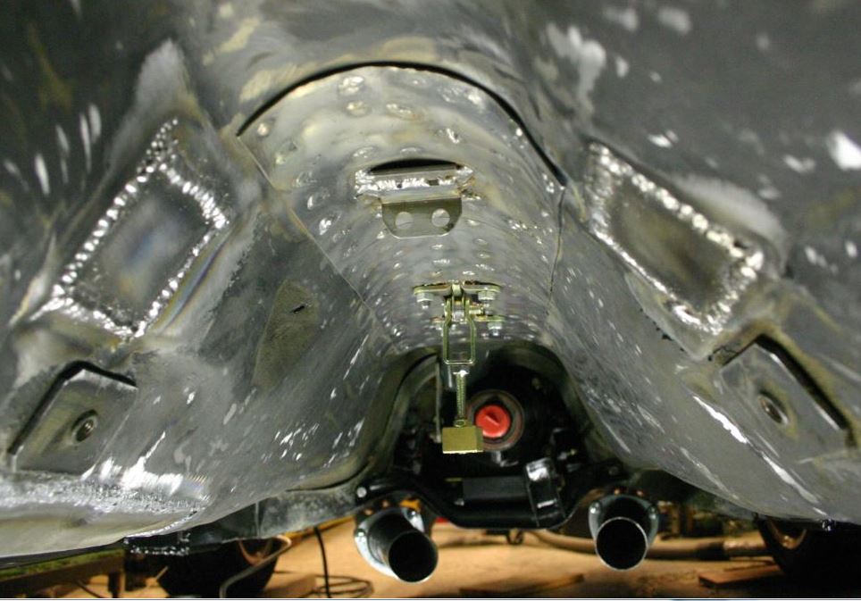

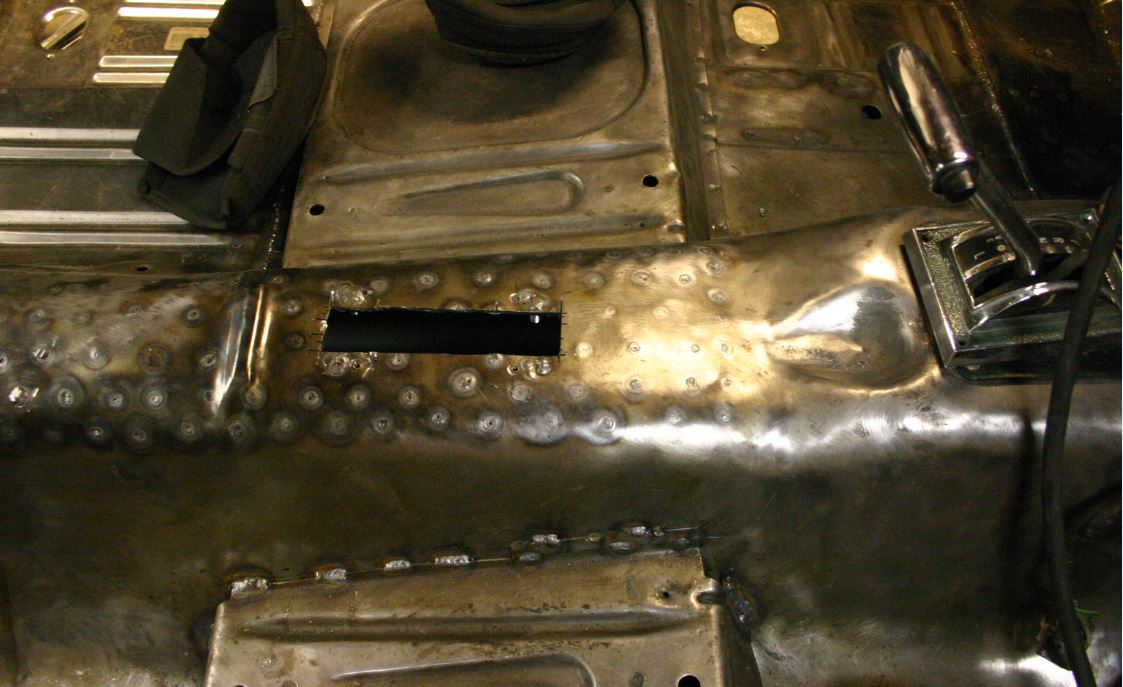

Reiän sijainti tunnelissa:
Kahva yläpuolelta nähtynä:

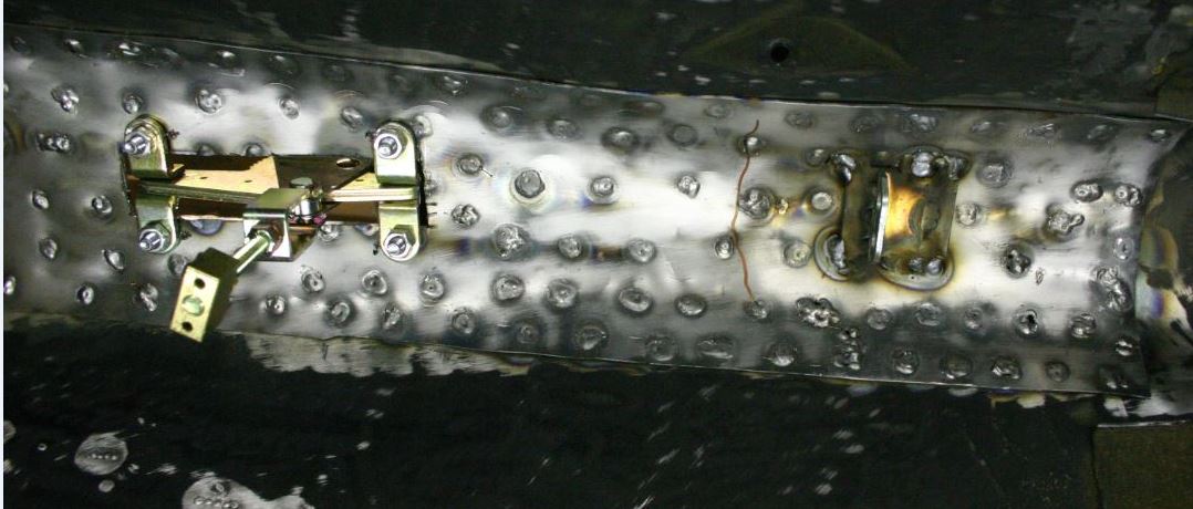

Ja alapuolelta kun vaijerit sovitettu:

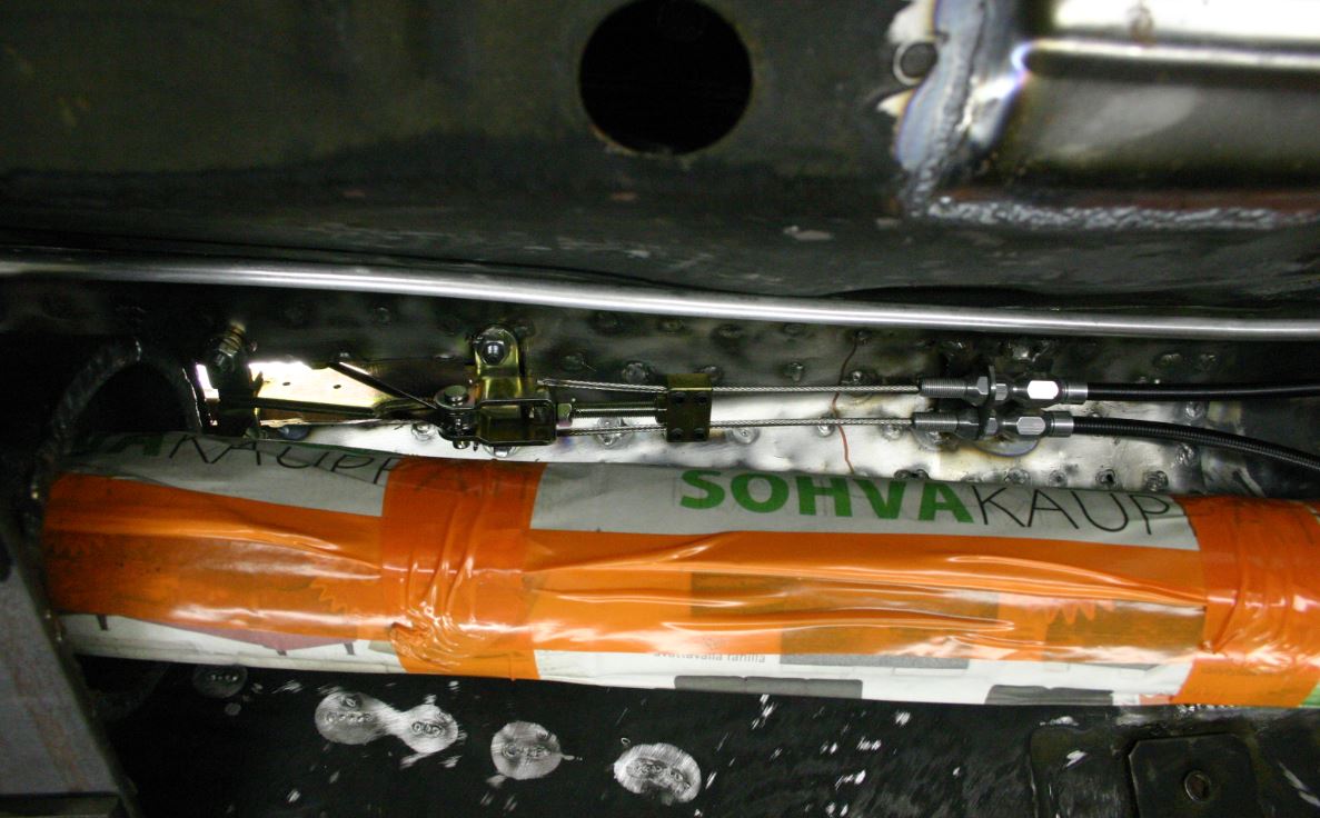

Re: Lokar käsijarrukahvan asennus kardaanitunneliin Earlyssä

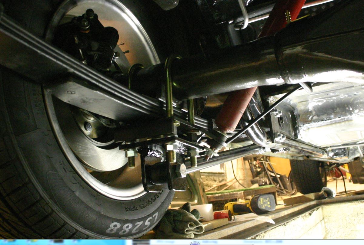

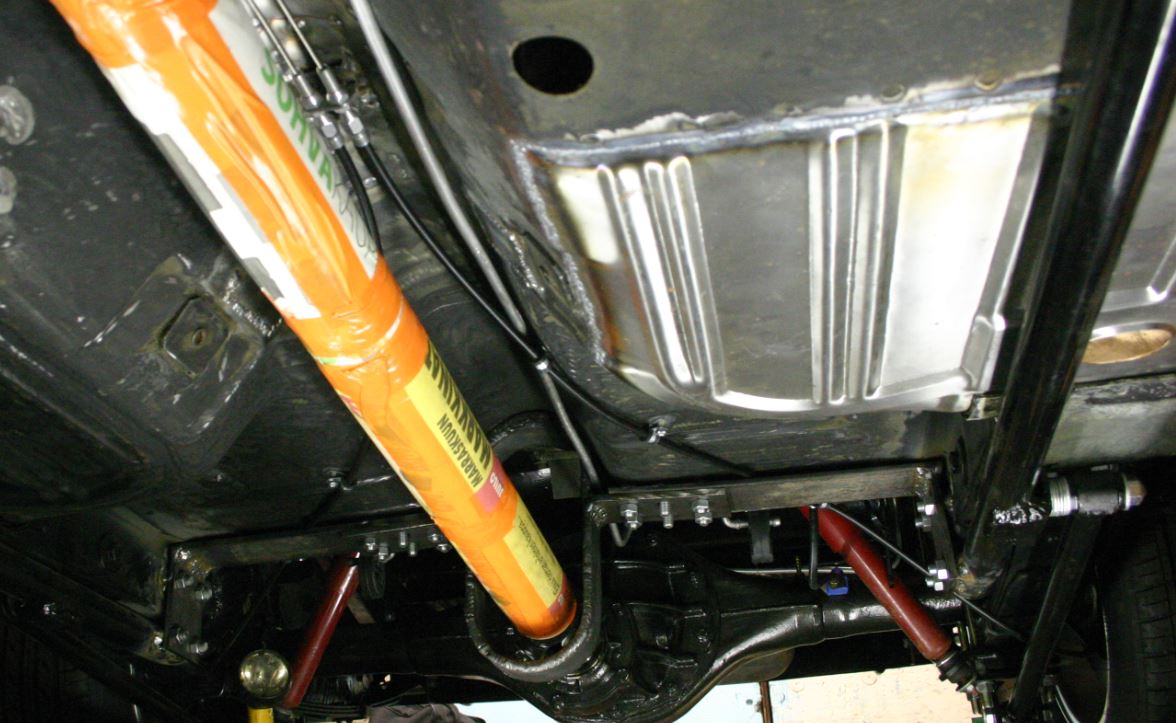

Vaijerit kiinnitin pohjaan kiinnikkeillä kolmesta kohtaa, jotta nuolevat pohjaa ja eivät kosketa pakoputkiin eivätkä kardaaniin. Lisäksi linjaus mahdollisimman suora.

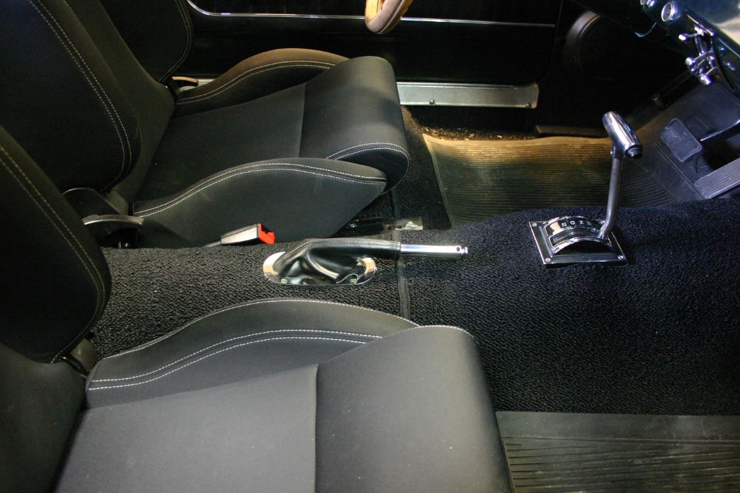

Kahva näyttää kabiinin puolelta verhoilun asennuksen jälkeen tältä:
Jarruvoima oli katsastuksessa ok. En kyllä tiedä kuinka kovaa inssi joutui kahvaa vetämään.
Laajempi käyttökokemus odotuttaa nyt ensi kesään (konerikko) . Muutaman kerran käytin käsijarrua varmuuden vuoksi p-asennon lisänä.
Takajarrut minulla Cobra SN-95.
Jos joku haluaa lisäkuvia tai infoa asennuksesta, niin jatkoon viestiä tai yv. Auto on tallissa öljymontun päällä ympäri vuoden, joten lisäkuvien otto on helppoa.

Vastaus vähän viipyi, kun unohtui laittaa ketju seurantaan.jls kirjoitti:Tuliko tuo nahkainen pussi ja kirkas kehä kahvan mukana? Onko kehä kiinni auton pohjassa? Mun pitäis tuommonen pussi kehitellä jostakin.
Nahkapussi ja kehä on tuo erillinen 70EHBF LOK70EHBF setti. Kehä ruuvattu neljällä ruuvilla kardaanitunneliin verhoilumaton läpi.
