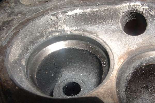

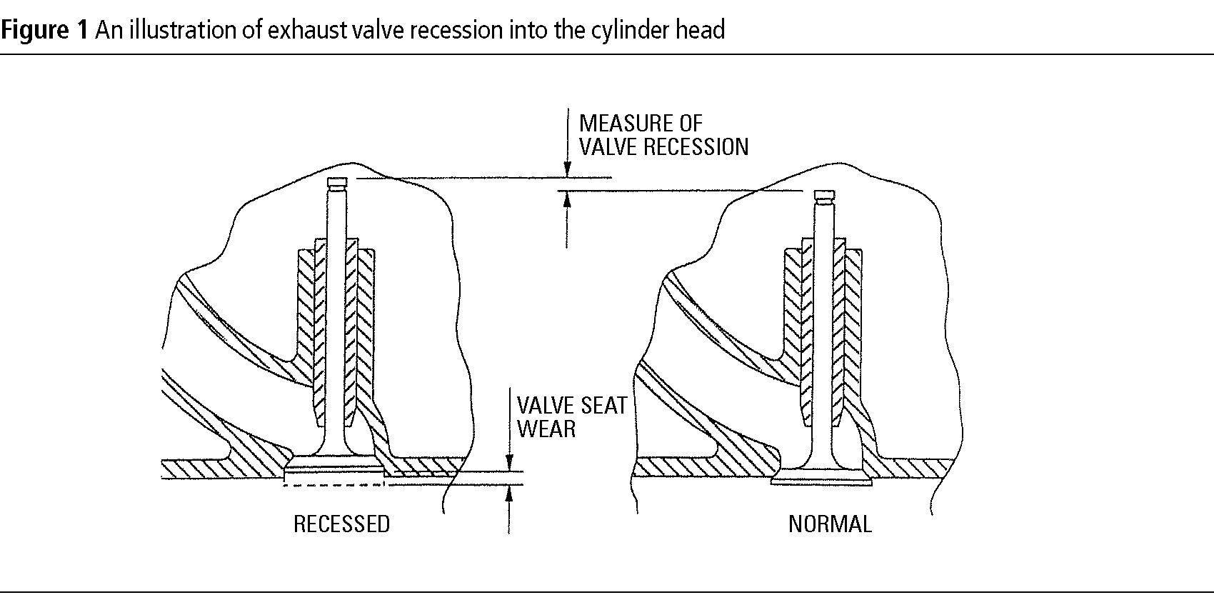

Ettei vanha karkaisematon pakoistukan seeti kestä pitkään ilman lisäainetta.
En muista milloin Fordi alkoi karkaista pakoseetin joskus 80 luvulla tai sen lopulla.
Huom! Jos on karkaistu seeti ja vaihdat esim. isomman pakoventtiilin, niin karkaistu osuus poistuu kannesta koneistuksessa -> lisäaineista bensa tai asennuta terässeetirengas pakopuolelle.
Koska aika usein vierailen kansi koneistamossa, niin olen tarpeeksi nähnyt kansia joissa pakoventtiilit ovat kaivautuneet syvälle kanteen kun ei ole käytetty lisäainetta.
PS. onhan tuo E85 / E95 lotraaminenkin hieman kyseenalaista puuhastelua.
