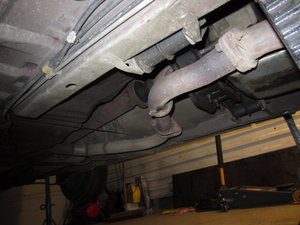

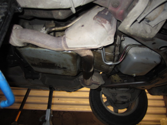

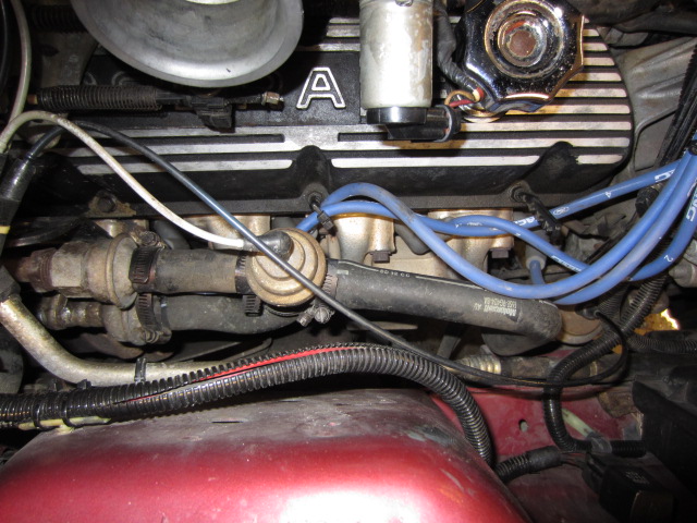

Tässä muutama kuva tuosta ahdistuksesta:-) ja samalla ilmapumpusta. Lamdat menee pakosarjan yläosaan, ennen katteja ja ilmaputket katin jälkeen.

1988 5,0 Tbirdissä pitäsi olla ollut tehtaalta lähtiessään tuplaputkisto, näyttää siis siltä että sun auto on vm 87. Tuo y-putkisto on ihan orkkiksen näköinen, virtaava se ei ole... Mutta ei hätää, foxi kun tuo on niin sinne sopii suoraan Mustangin putkisto, eli vaihtoehtoja on paljon ja hinnoittelu järkevä. Pakosarjat vaan kannattaa vaihtaa Mustin vastaaviin tai tarvikepeltisarjoihin niin sopii H-putki suoraan paikalleen. Fox GT-Mustangin alkuperäiset peltisarjatkin kaikessa huonoudessaan ovat parannus alkuperäisiin valuränneihin verrattuna ja niitä varmaan saa uloskantohinnalla harrastajien autotallin hyllyltä. Takaylitys on Birdissä pidempi, eli parinkymmenen sentin jatkot täytyy Mustin putkiin rakennella, tai esim. Martelius tekee varmasti mittojen mukaan. Tuolta lisätietoa
http://www.coolcats.net/modifying/50dualexhaust.html
Kovin suuria muita helppoja tehonlisäyskonteja ei tuosta vakio 5,0:sta oikein ole. Kannet ja nokka on suunniteltu enemmän vääntävää vakiomoottoria ajatellen. Mustangin 5,0HO on monessa suhteessa ihan eri moottori, mm. rullanokka, omat kannet yms. Ja jos saastelaitteet toimii niin ei niiden poistolla tehonlisäyksiä ole käytännössä saatavilla. Ilmapumppu sinänsä on aika turha keksintö ja painonlisä, se poistamalla saa kyllä konehuonetta siistimmäksi ja muutaman kilon painoa pois. Ja katsatuskonttorilta kysymällä tai trafista tilaamalla saa tarkemman tietopaketi autosta, mistä ilmenee mahdollinen vähäpäästöisyys, kannattaa varmistaa etukäteen. Todennäköisempää toisaalta on että 87/88 mallin autossa sitä ei ole, mutta ei se mahdotontakaan ole. Jos ei ole niin putkistomuutos tulee huomattavasti halvemmaksi kun katit voi jättää kaupan hyllylle
