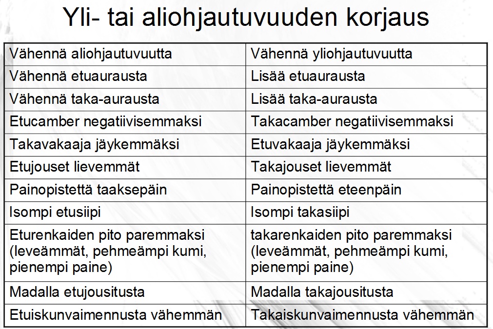

Corraliin tein aiheesta jutun, ja alustafaqissa myös mutta lyhyesti, takaa pehmeämmäksi tai edestä kovemmaksi. Rengaspaineellakin voi koittaa jos vähäinen vaikutus auttaa. Takavakaaja ainakin lievemmäksi.
- Pappacosworth
- Viestit: 1375
Re: ajettavuus, yliohjautuvuus
Takapää liian jäykkä!
Poista takavakaaja!
Mitkähän mahtaa olla jousi jäykkyydet edessä / takana, kg/cm tai lbs/inch. Takana on luultavasti liian jäykät jouset.
Perä alas keula ylös, maltillisesti.
Ohjauskulmat?
Renkaat, joo renkaiden leveyksillä voi korjata alustan säätövirheitä.
Coilover, hyvä voit säätää etupään korkeutta, ehkä myös iskunvaimentajaa ja jousien vaihto hieman helpom-paa, jousivalikoima hyvin laaja.
Putkietukelkka OK etupää pysynee ryhdissä.
Takana jäykemmät takatukivarret, paremmat iskarit ja steedan jouset. Tämä ei kerro minulle mitään takapäästä. Mutta liian jäykkä takapää aiheuttaa yleensä yliohjaavuutta.

jep..takarenkaat on kyllä ihan loppu. Aina toi on ollut levoton käyttäytymään, jos vertaa ed. 89 formulaan jäykistetyllä alustalla millä pysty vetää mutkista niin lujaa kun uskalsi (vakio jarrut ja huonot renkaat ja silti jurvassa 1.25 aikoja).. Takapäätä vois talvella pudottaa ja ostaa paremmat renkaat alkuun taakse. Pahimpia on tiukat mutkat pikku vaihteilla, kovat loivat mutkat voi vetää tolla kyllä hirveetä kyytiä
