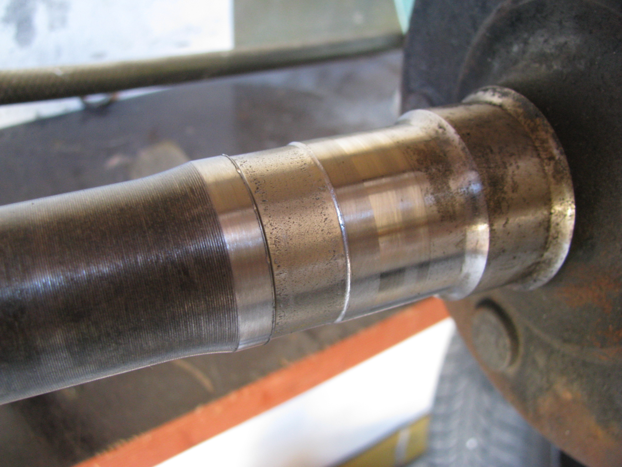

Kuten Kaara jo mainitsi, takapyöränlaakerit ovat vaihtokunnossa viimeistään silloin kun tiiviste vuotaa ja/tai laakeri ääntää. Jos akseliin on tullut vikaa laakerivian seurauksena, korjauksena on korjauslaakeri, jolla laakerointikohta siirretään terveeseen kohtaan akselilla.
Alkuperäinen laakerimalli:
Korjauslaakeri, joka siirtää vierintäkohdan vanhan viereen pyörää kohti. US Partsilla hyllytavarana osanumero RP5707.
Välykseltään huomattavasti tiukempi kuin originaali rakenne. Neljä kesää takana tällaisella ja ei vieläkään tunnu välystä.
Isona plussana lisäksi mielestäni on, että laakeri on rasvavoideltu ja tiivistetty molemmin puolin, jolloin metallihiukkasia
sisältävä peräöljy ei pääse edesauttamaan ennenaikaista kulumista.

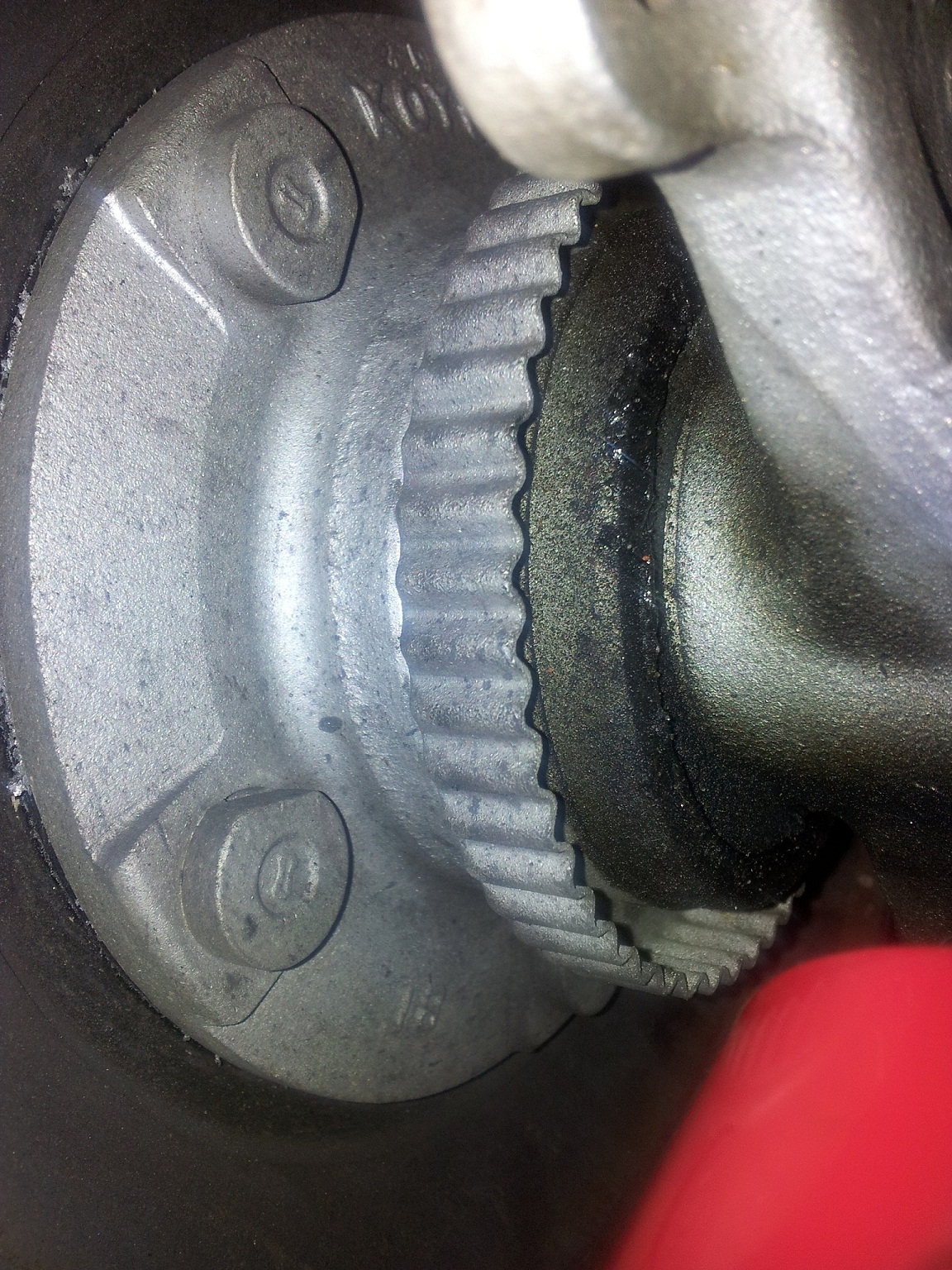

Onko noissa etupyörän navoissa absin hammaskehä jotenkin irroitettavissa. Tyhmä kysymys joka johtaa juurensa siitä että tulin ostaneeksi parin varaosiksi auton oston yhteydessä sen enempää kattomatta kun myyjä puhui niitten tätä varten olevan mutta kyt huomasin että eihän näissä ole edes absin hammaskehää. Meinasin vaan jos olisi muuten samanlaiset vai lieneekö apinaa koijattu taas.

Ainakin mitä omaani olen vaihtanut ( 2kpl) ,niin on mukana kiinteästi ollut abs-kehä kiinni...eli juurikin Samin linkittämän kuvan mukaisia, on kyllä joissakin irrotettava "peltinen" kehä mikä suht helposti irtoaa ja saa myös takaisin uuteenkin, ellei sellaista uudessa ole, suht tiukka kiinnitys, laitat vaikka laakerikiinnitettä, niin pysyy kyllä kiinni...TeRoK kirjoitti:Kiitokset varsin valaisevista vastauksista.

En minäkään tiedä kuin kahdenlaisia, tuo Samin kuvan mukainen ja sitten se "peltinen" irroitettava kehä....kaara91 kirjoitti:En tiedä minkälaisia noita on eri valmistajilla,

Tänään napsaisin kuvan yhdestä Sn:nän pyörännavasta, siinä näytti olevan tuollainen irroitettava ABS-kehä, ja eiköhän ole vielä alkuperäinen, kun autollakaan ei oo ajettu kuin n.30tml....hannu kirjoitti:En minäkään tiedä kuin kahdenlaisia, tuo Samin kuvan mukainen ja sitten se "peltinen" irroitettava kehä....kaara91 kirjoitti:En tiedä minkälaisia noita on eri valmistajilla,
