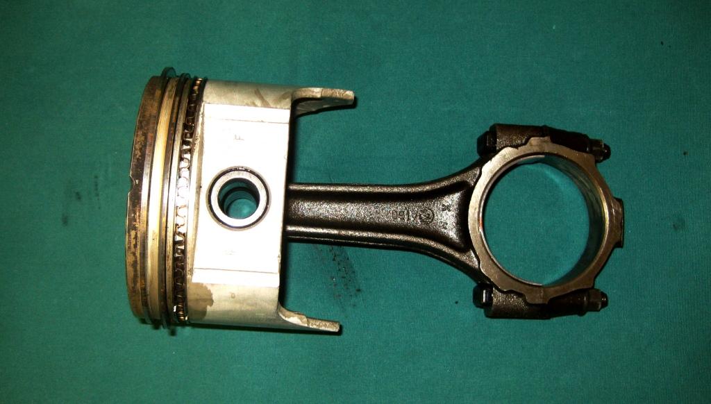

Nuo männät ovat 302 koneen 4.030” ylikoko ja tasalakiset, 4 venttiilitaskulla olevat valumännät.
Pitää ottaa kuvat tarkempaa tarkastelua varten.
Männät ovat press fit männäntapilla ja näin ollen kiinni 302 kiertokangissa (5.090”).

Kannen palotilan mittasin 62.5-63cc
Männät ovat Silvolite 1157 12cc palotilalla.
Männän ja lohkon kansitason väli on o.6mm.

Mites se noilla mexicon mainitsemilla tasalakisilla männillä missä venttiilitaskut? Nyt ei perse kestäis oikeen millään ostaa kalliita mäntiä
Vielä tässä opetellaan ja kaikki on uutta koska ensimmäinen moottoriprojekti menossa
Kesällä vasta ekan jenkkini siis oikean autoni ostin.

Jos Mexicon männät ei jostain syystä sovi, niin tsekkaa Silvolite 1177.

Mitenkäs jos ei kansista ottais pois enään, hommaisin noi 1177 männät ja dekki tasan paljonkos sillon olisi puristukset?

Joo eiköhän se järkevintä ole ostaa ne pattipäät, esim KB pistons KB312 -3cc. Hyperit ei kovin kalliilta vaikuta.

Tämä case ei olekaan niin helppo.fairlane88 kirjoitti:Kannen palotilan mittasin 62.5-63cc
Kustannukset minimiin.
Puristukset edes kohtuulliselle tasolle.
Männät:
Mikä on nykyinen poraus?
Jos 030" alikoossa ja ajettu tuo 5000 km, niin perus hoonaus molyrenkaille riittää. Hinta ?
Uudet männät pitää puriste sovittaa kiertokankiin so. vanhat pois uudet tilalle. Hinta?
Keith Black/KB Pistons KB312-030 $385.22
versus
Keith Black/KB Pistons 1177-030 $122.80
Männänrenkaat:
Sealed Power ZE251K30 $38.95
versus
Keith Black/KB Pistons 4000AM8-030 $57.36
Kansia ei kannata, eikä tässä tapauksessa pidä laskea.
Lohko pitäisi dekata alas 0.06mm, mitä maksaa?
Aika paljon omaa työtä (ilmaista) lisäksi jotain kemikaaleja + tiiviste sarja.
Fel-Pro QKS2328 - Fel-Pro Gasket Kit Sets $63.95
PS. nuo minun männät ovat.
Keith Black/KB Pistons Slv-o-lite 1177-030
http://www.kb-silvolite.com/silv-o-lite ... s&S_id=124
Aika hyvässä kunnossa -> täysin käytettävissä -> 50€ sarja kiinni 302 kierokangissa joissa "kovat" pultit.

Poraus on 030" ylikoossa.
Jos ostan Mexico65 sulta nuo männät se olisi kyllä kustannukseltaan lähinnä mun budjettiani.
Olikos se nyt sit että männät dekkiin, nuo +3cc männät ja kannet 63cc puristukset olisi ok?
Tiiviste sarjan kävin eilen southwestistä hakeen 75€.
Sit kustannuksia vielä lohkon plaanaus €? ja kun lohkosta ottaa pois ja kansista otettu, joutuukos imusarjasta ottaan myös pois?
tarviiko tasapainottaa?
Ford Fairlane 64 4d 302cid
Re: Puristus ja mäntä ongelma.
Jos (siis kun...) ostat Mexicon männät (veiveineen...?), niin ehdottomasti koekasaa "uudet osat" lohkoon ja mittaa vasta sen jälkeen dekkikorkeus. Toisissafairlane88 kirjoitti:Poraus on 030" ylikoossa.
osissa saattaa olla pieniä eroja, joten ainoa tapa varmistaa mitta on tehdä koekasaus. Näin saat myös erittäin tarkan mitan siitä, kuin paljon lohkoa pitää koneistaa saadaksesi nolladekin tai jopa hyvin vähän + puolelle menevän dekkikorkeuden (mäntä ylempänä kuin lohkon dekkitaso). Ole tuossa + tasossa kuitenkin hyvin konservatiivinen. Mäntä EI saa osua kansitasoon kiinni ja 0.040" välys ( kansipahvin paksuus) on juuri hyvä ja turvallinen mitta.
