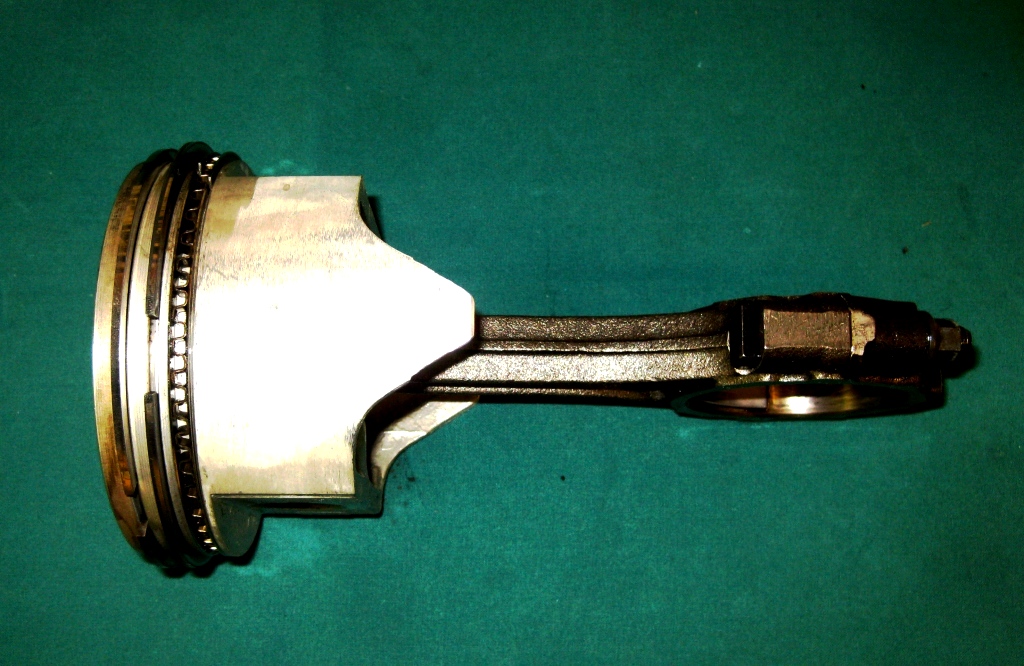

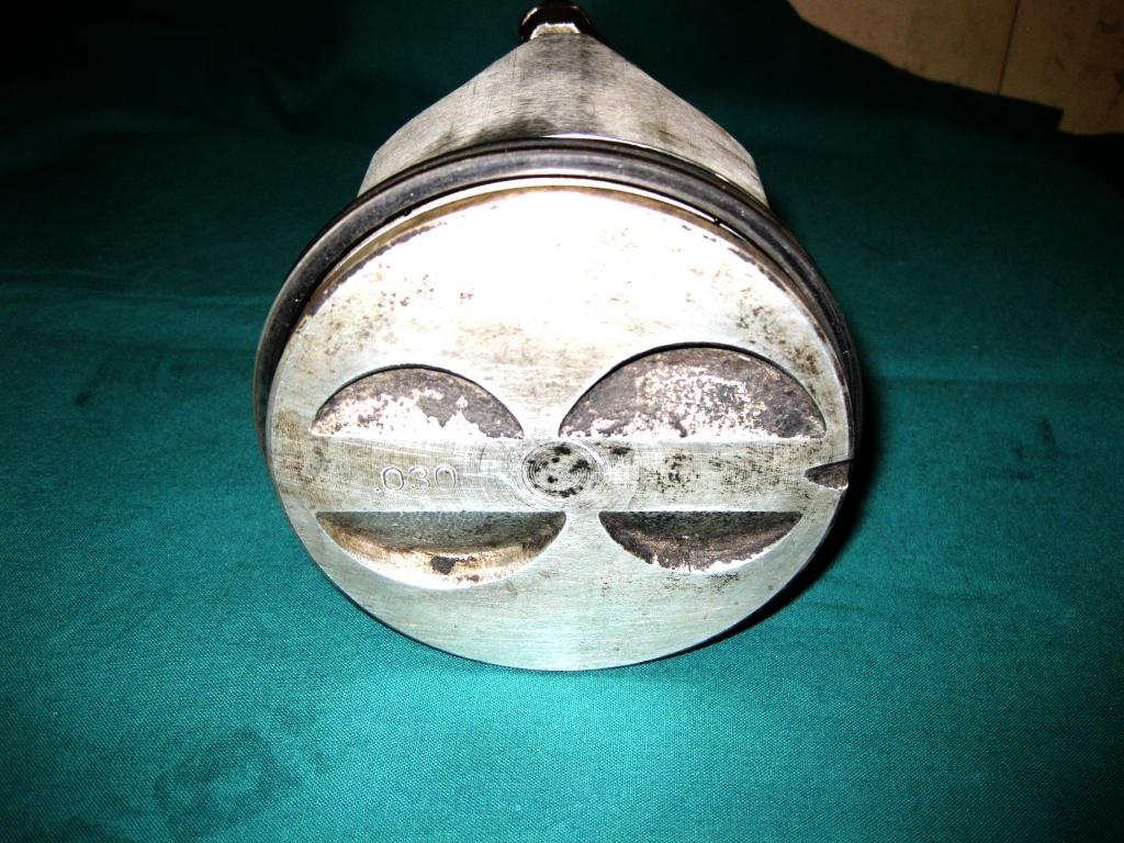

Nuo männät ovat 302 koneen 4.030” ylikoko ja tasalakiset, 4 venttiilitaskulla olevat valumännät.
Pitää ottaa kuvat tarkempaa tarkastelua varten.
Männät ovat press fit männäntapilla ja näin ollen kiinni 302 kiertokangissa (5.090”).

PS. nuo minun männät ovat.
Keith Black/KB Pistons Slv-o-lite 1177-030
http://www.kb-silvolite.com/silv-o-lite ... s&S_id=124
Aika hyvässä kunnossa -> täysin käytettävissä -> 50€ sarja kiinni 302 kierokangissa joissa "kovat" pultit.
