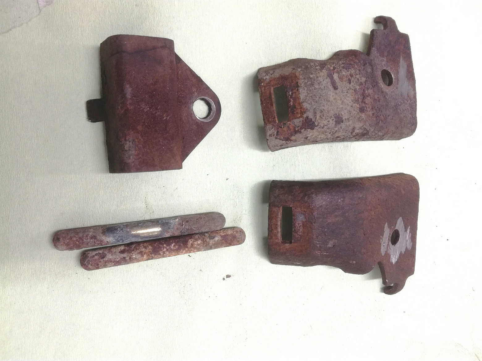

Vanha topic, mutta laitetaanpas vähän käyttökokemuksia. Itse kokeilin ekan kerran sitruunahappoa muutaman puhalluksesta unohtuneen osan ruosteenpoistoon ja yllätyin positiivisesti. Aikaahan se liottaminen pari päivää vaatii, mutta hyvää jälkeä tuli eikä maksa juuri mitään. Ainoa huono puoli tässä oli että nyt tuolla purkissa pyörii sitten joka ikinen pultti ja klipsi missä nyt vähänkin ruostetta näkyi. Nälkä kasvaa syödessä...
Suosittelen, kiva on vetää uutta maalia puhtaaseen pintaan
Lähtökohta. Foxin 32 vuotta maailmaa nähneet takajarruletkujen kannakkeet, putkikiinnike ja tankin pantojen lukitustapit. Alustamassaa yms likaa tämä ei irrota, ne täytyy poistaa etukäteen

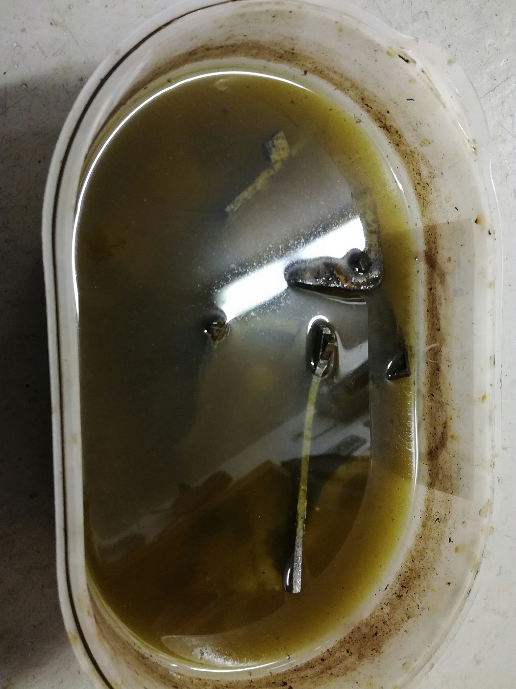

Kolme päivää n 5 % sitruunahappoliuksessa ja kirkas liuos näyttää tältä. Välillä kannattaa rapsutella teräsharjalla irtoavaa ruostemujua pois

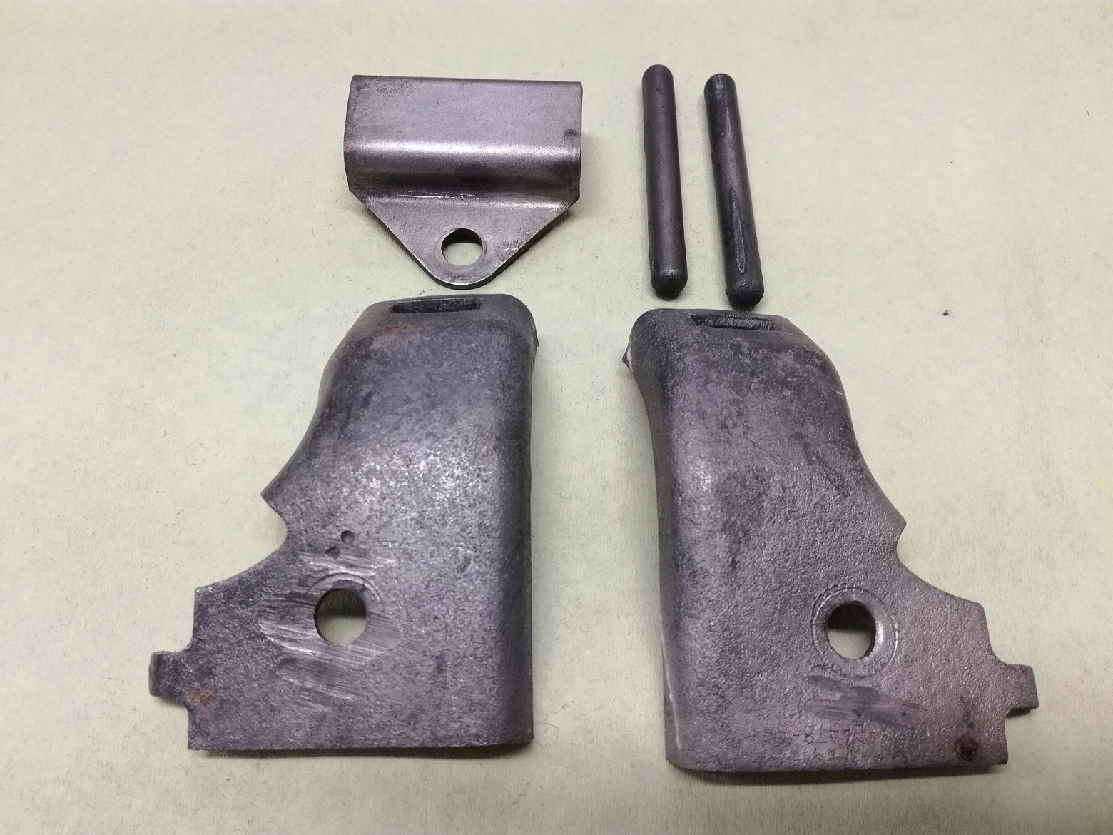

Lopputulos, valmis maalaukseen. Hapotuksen jälkeen huuhtelin puhtaassa vedessä ja rapsuttelin teräsharjalla ja hienolla teräsvillalla
