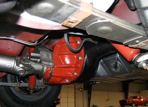

Itse rakennan omaani kunnon torque-armin, jos vaikka loppuis ristikoiden paukkuminen. Alla kuva TCP: tuotteesta, josta teen hieman parannetun version... Piti tehdä jo toissa vuonna, mutta kun se ei pompottanut yhtään...

Melko varmuudella olisi Natikoissa ollut yksi jordaaniperäinen äxxidentti ollut vähempi jos olisi ollut pinion snubberi. Ei sattunut minulle, mutta kun slickseillä ajetaan ja pito on hyvä niin seuraukset voivat olla arvaamattomia. Pitohan Alastarossa oli hyvä, siitä kertoo ajetut ajat. Jos oma auto vain sutii, niin sitten katsomaan alustaa & renkaita. Tottahan toki tuo tcp kalikka ajaa varmasti asian. Mutta jos pinion snubberilla eliminoin mahdollisen vikakohteen, niin on se vaan vaikeuskertoimeltaan 10 kertaa pienempi ja hinnaltaan 100 kertaa pienempi. Minullakaan ei ole sitä pommisuojaa pinionsupportin edessä & päällä, mutta ei tuo nyt ole amerikan keksintö rakentaa pinionsnubber esim. pinionin tukilaakeriin siten, että kumityyny tulee laakerin kuoreen kiinni. Mark Williamsin pinion studit ovat tavallista pidemmät ja sinne alle on varaa laittaa vaikka 2cm vahvuinen levy, josta rakentaa pinion snubber tavalla tai toisella. Eikun suunnittelupöydän ääreen (auton alle makaamaan).Antti66HT kirjoitti:Joo mulla on orgis paikallaan, eli turvallisella etäisyydellä, ei kontaktia. Ei noista oikeasti ole mitään hyötyä.

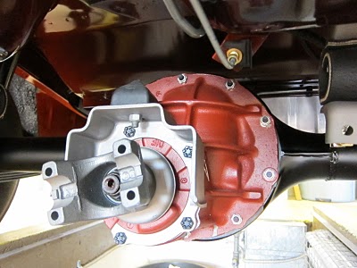

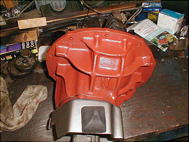

Asiaa hieman kuvalla selittäen.
Fordin 9" perissä (Mustang ym.) on jo alunperin ollut pinion snubber.
Tuotahan voi sitten muokata juuri omaan autoon sopivaksi kumin korkeutta säätämällä.

Re: Pinion snubber
Jep, se pitää vaan sitten olla oikein säädetty... Alustan niiaus huomioiden kiihdytyksessä.
