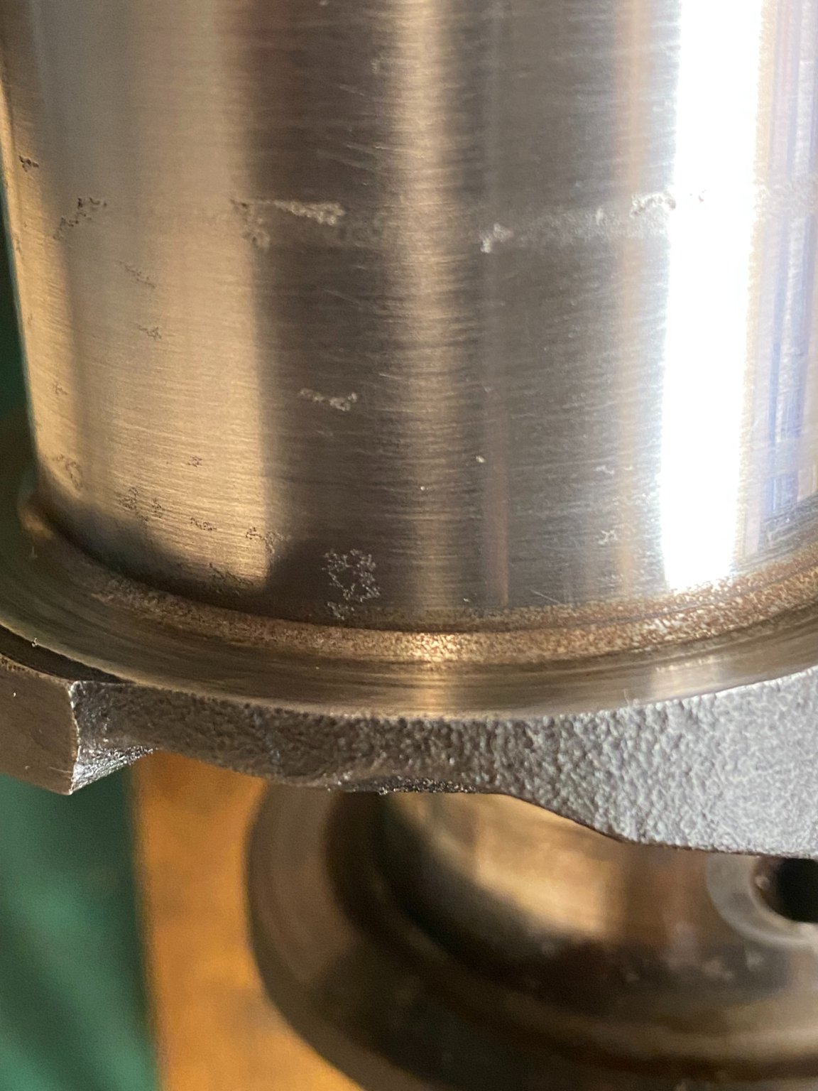

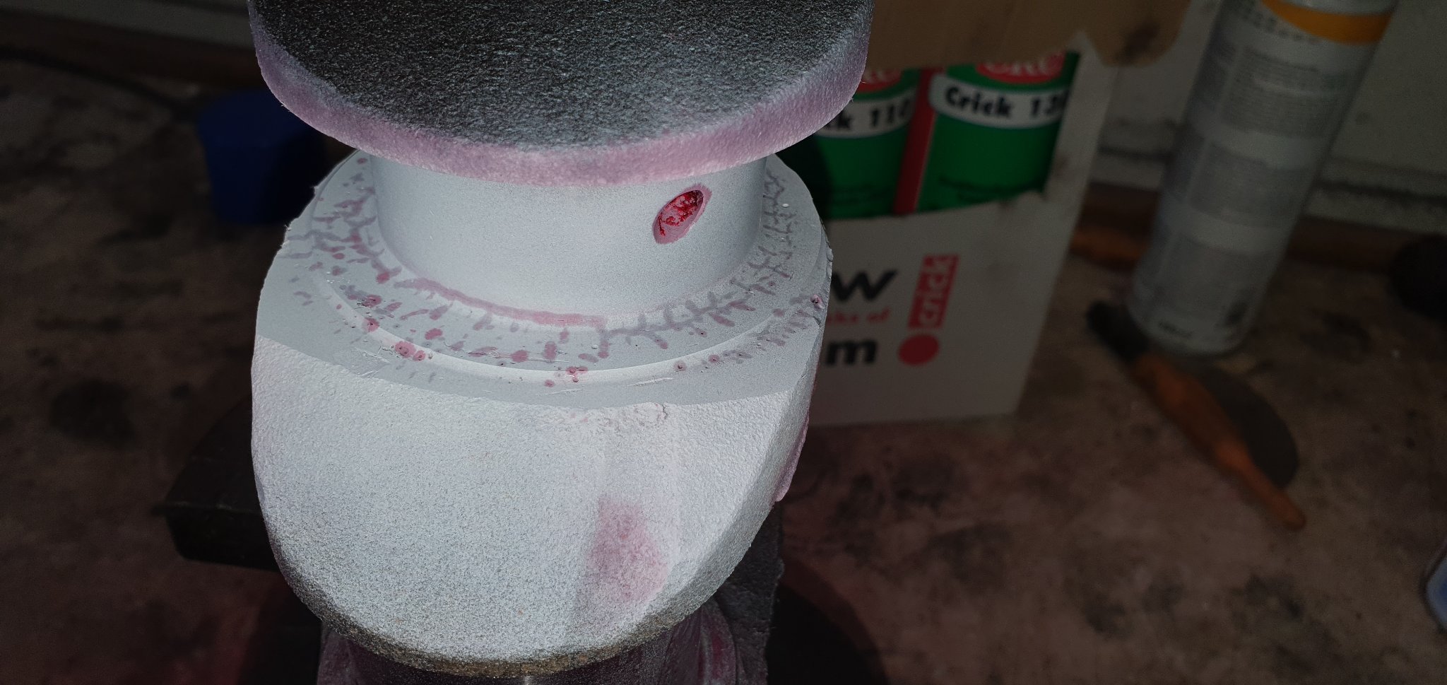

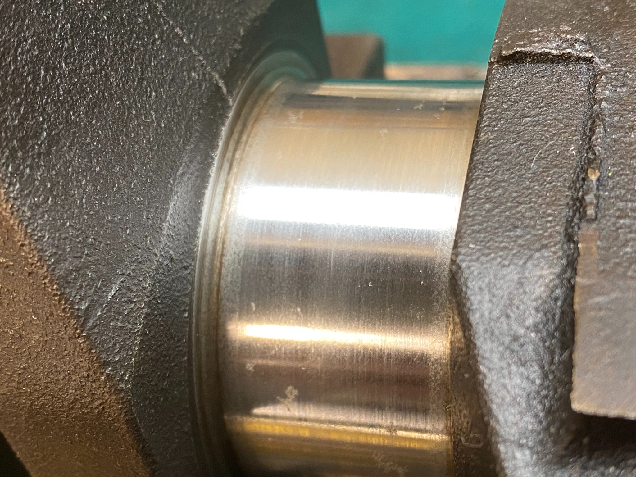

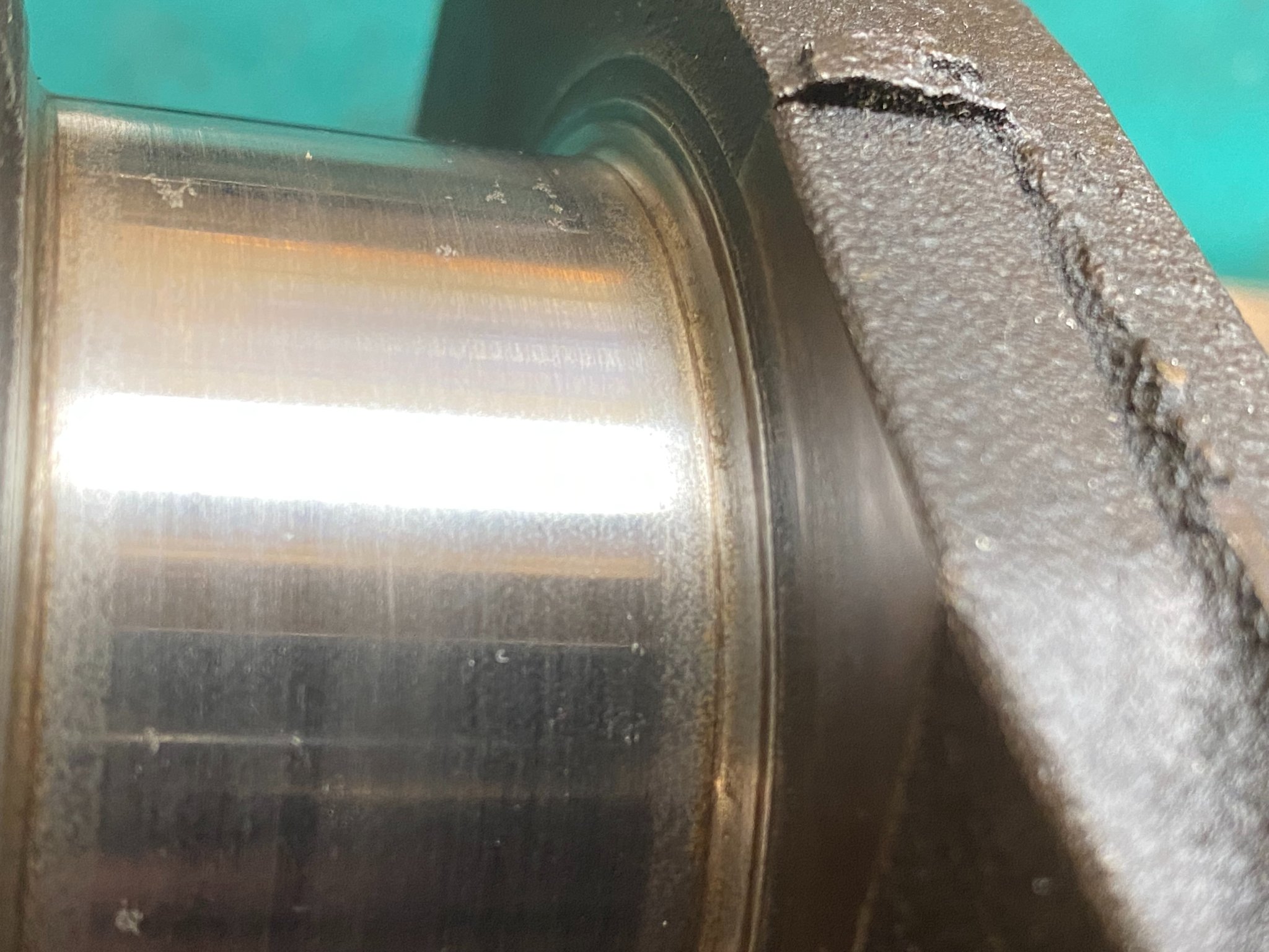

Tavaroita hakiessa sanoi akselin olevan hyvässä kunnossa, mutta totesi sittemmin, ettei ollut noita kaulojen reunoja kovin tarkkaan katsonut. Taskulampun valossa tuon särön itse ainakin vasta huomasin.
Harmittaa kun on kaikki osat hankittuna ja koneistamotyöt tehty tuon akselin mukaan. Varmaan kolme vaihtoehtoa, 1. ottaa riski ja kasata tuolla, 2. etsiä toinen 289 akseli ja hiotuttaa/kiillottaa tarpeen mukaan, tai 3. hankkia kaarankin mainitsema stroker kit ja koittaa kaupitella vanhat osat eteenpäin. Niin no, neljäntenä vaihtoehtona runkokaulat voisi hioa seuraavaan alikokoon, jos särö olisi vain pinnassa ja hioutuisi pois.

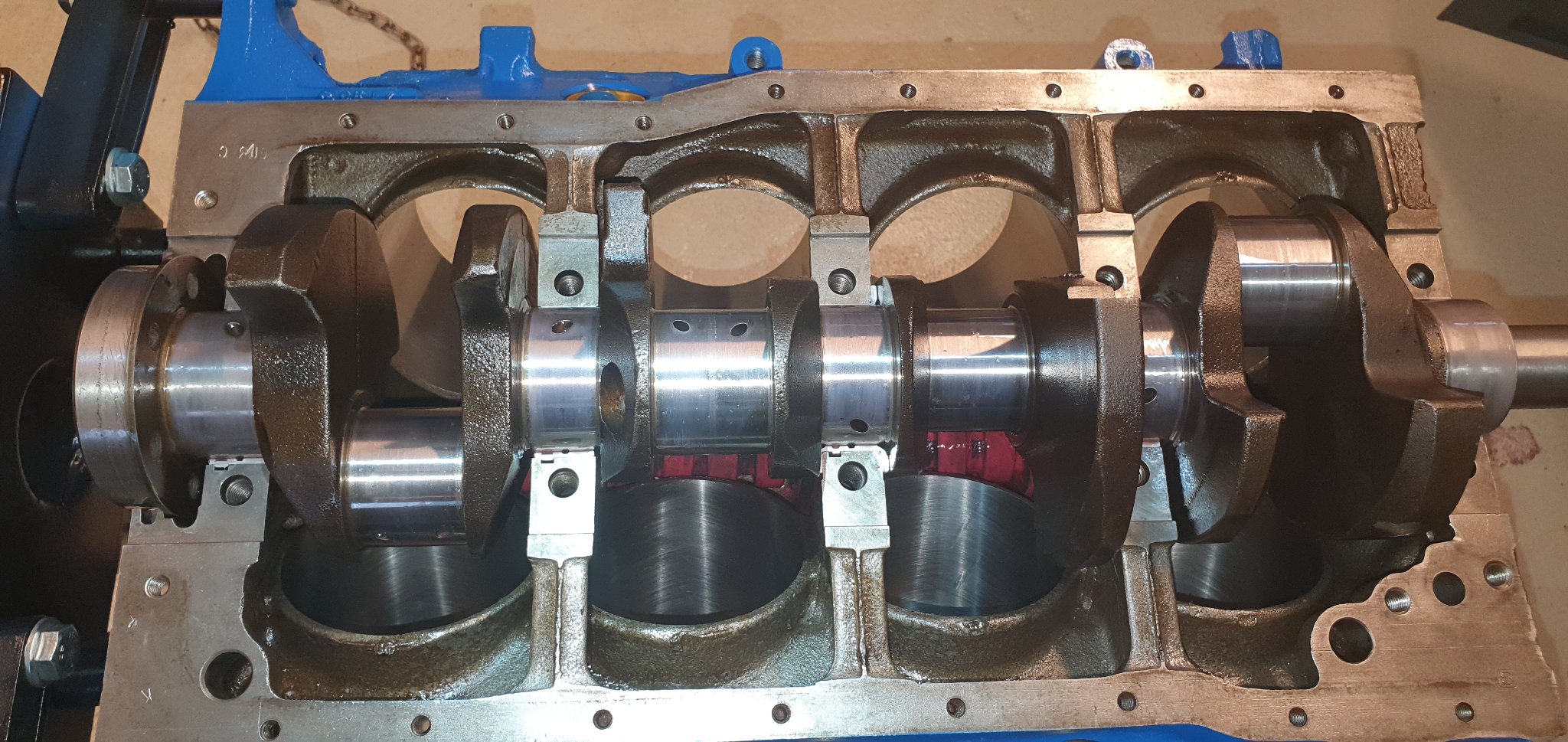

Tuossa kuvia 289 kampiakselista, samat alikoot kuin sinulla.
Pientä korroosio syöpymää mutta ei näytä olevan säröillä.

Kannattaa 1223 ja Mexico65 nimimerkkien hienovaraisia vihjailuja uskoa ja vaihtoehto 1 pois kokonaan.juhkal kirjoitti: ↑23 Elo 2021, 23:05 Tavaroita hakiessa sanoi akselin olevan hyvässä kunnossa, mutta totesi sittemmin, ettei ollut noita kaulojen reunoja kovin tarkkaan katsonut. Taskulampun valossa tuon särön itse ainakin vasta huomasin.
Jos kaikki muu paitsi kampura jo on maisemissa, niin vaihtoehto 3 pois myös.
Suosittelen vaihtoehtoa 2. , eli osien ostopalstalle ilmoitus ja jo olemassaolevat tarjokkaat kannattaa yv viestillä myös heti selvittää.
Ja kannattanee ehkä käyttää kampura sellaisella koneistamolla, joka kykenee myös särötutkimuksen tekemään.

Mexicon kanssa jo soiteltiinkin ja sovittiin kampurasta kaupat. Sen kanssa siis edetään.
Mietittiin tuota vauriota, että kone on ehkä joskus käynyt heikolla öljynpaineella, laakeri hirttänyt kiinni, ja akseli kuumentunut reippaasti, jolloin tuo päittäisliukupinta on säröytynyt. Tämän jälkeen akseli on hiottu alikokoon, mutta päittäisliukupinnan säröt on sitten käytössä lähtenyt kasvamaan kaulan pyöristyssäteen viereen.

Eilen kaverin kanssa katsottiin vielä tunkeumanesteellä noita säröjä. Kovin syviä ne ei näyttäisi olevan, mutta se ei tietysti tarkoita, etteikö ne siitä kasvaisi.

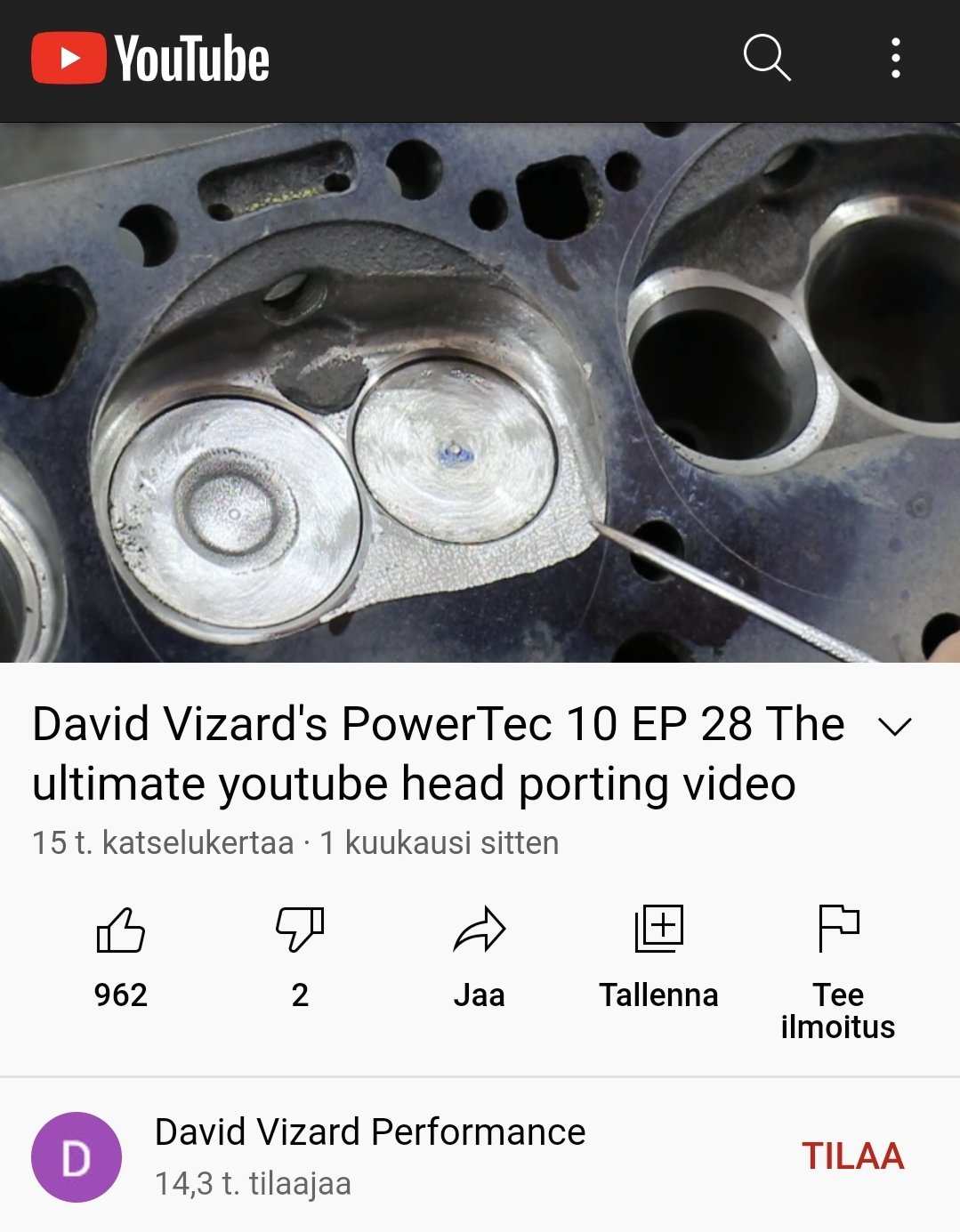

Eksyin david vizardin youtube kanavalle, mihin on tullut runsaasti materiaalia viimeisen vuoden aikana. Chevy juttuja on paljon, mutta myös ford 289/302 kansien parantelusta on useampia videoita.

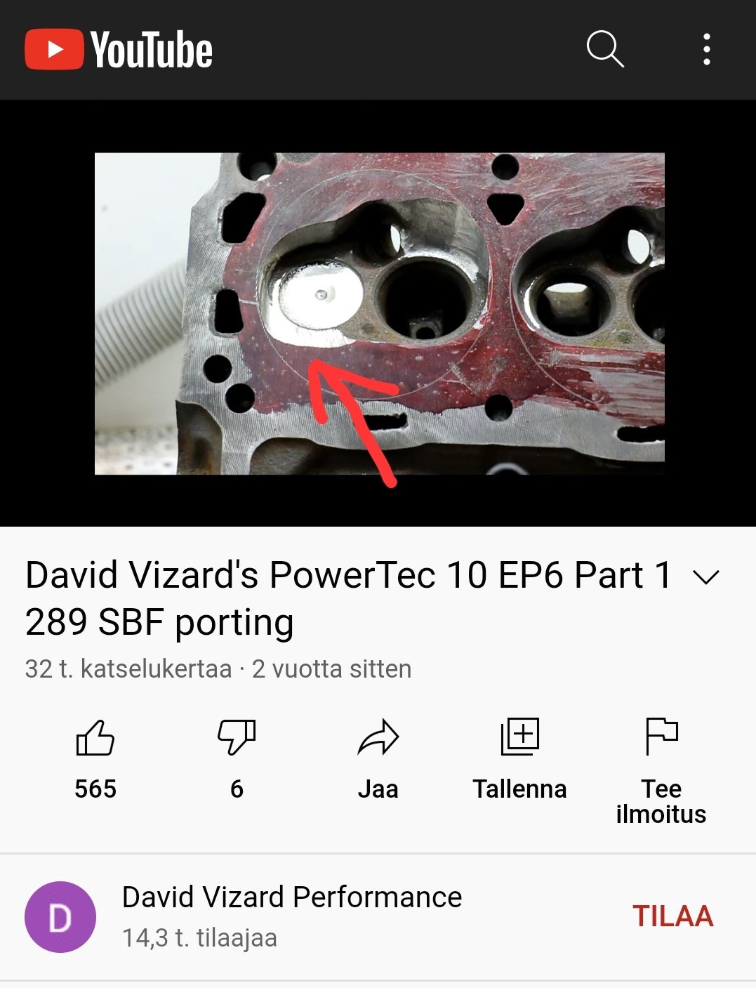

Parissakin videossa esiteltiin palotilan yhtenä muutoksena pakokanavaa syöttävä viiste, miksi sitä nyt sitten kutsuisi. Poistotahdin lopussa mäntä puristaa quench padin kohdalta loput pakokaasut suurella vauhdilla kohti palotilaa ja pakokanavaa. Alkuperäisen palotilan 1.5mm korkea reuna ja vain hieman avoinna oleva venttiili estää tämän suoran poistumisen kanavaan.
Ideana on että tällä viisteellä/rampilla kaasu pääsisi sitten suoraan venttiilin ohi ja kanavaan säilyttäen nopeuden ja liike-energian. Pakokaasut tyhjenisi paremmin ja vetäisi overlapin vuoksi mukanaan lisää puhdasta seosta sylinteriin.
Tuo näyttää suht helposti tehtävältä ja mietin josko lisäisi tuon omiin kansiin. Koitin aiheesta etsiä lisää mutta ei oikein löytynyt mitään. Monissa kansissa palotilan muoto on kyllä jouhevampi tuolta kohdalta. Foorumilla on paljon kokemusta, onko porukka kokeillut tuota muutosta menestyksekkäästi?

Kiitti vinkistä tuosta Wizardin jootoope-kanavasta. SBF-pakokanavasta on legendaarinen sanonta: "sellaista työkalua ei ole millä se huonommaksi menisi". Täytyypä katsoa, paitsi just ny kyseinen laitos painaa ZZ Topin versiota Muddy Watersin hauhauhauhau-biisistä.
Re: 289:n piristystä
Minäkin olen muutaman videon noita wizardin juttuja katsellut, voisi niitä parannuksia joskus kokeilla joihinkin omiin kansiin, jos joskus tulee tarvetta kansia hieroa.

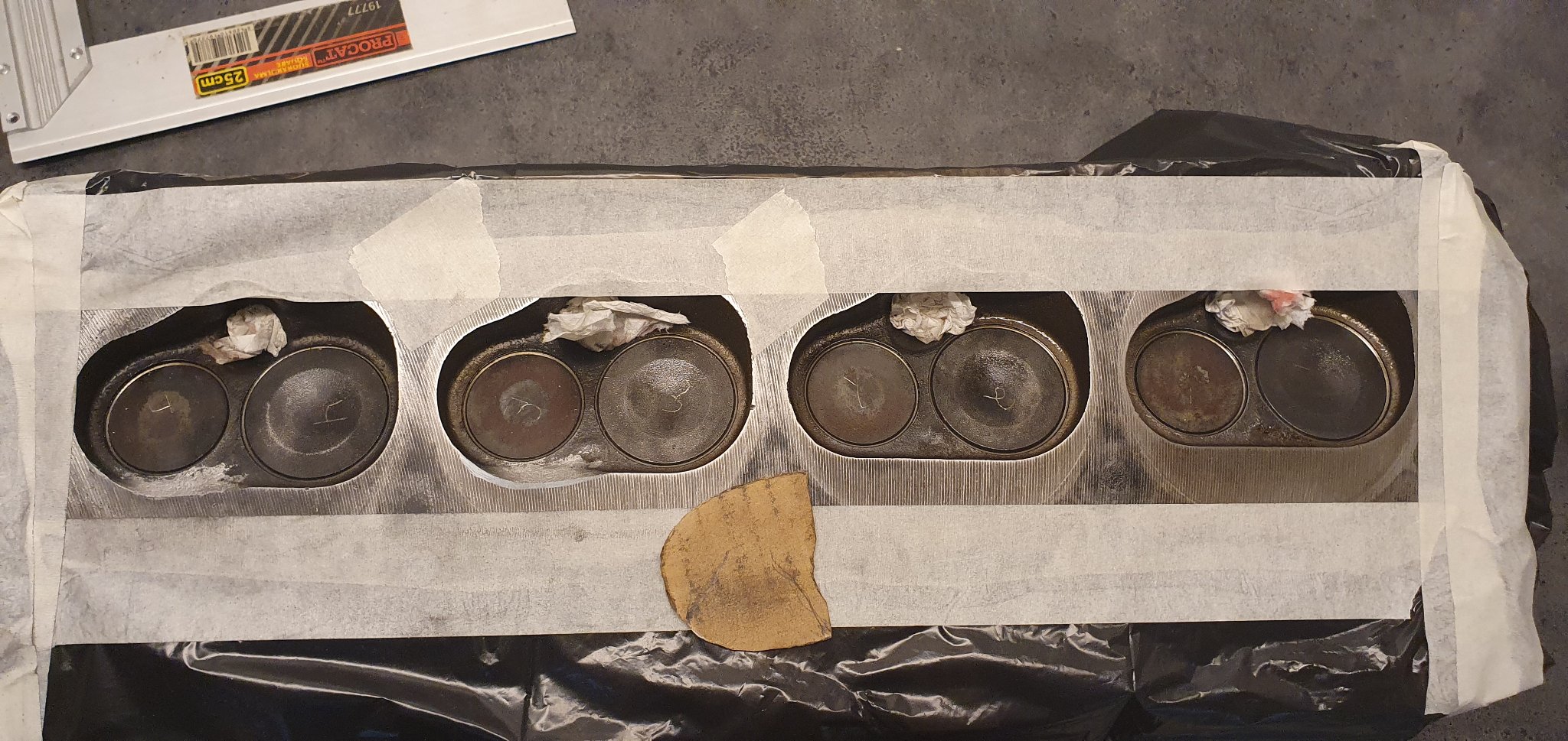

Päätin kokeilla tuota viisteen tekoa omiin kansiin, tämän näköiset niistä tulee. Montaa grammaa tuosta ei tavaraa lähtenyt, mutta paljon suorempi linja tuli pakokanavaa kohti. Aikanaan sitten näkee mitä vaikuttaa.

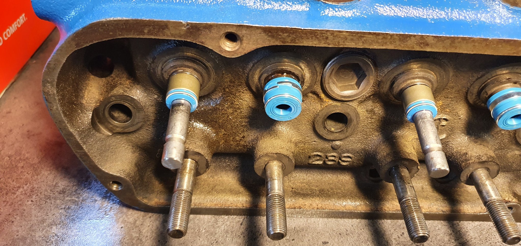

Tämmöset venttiilin varren tiivisteet sinne lopuksi tuli. Imuventtiilin ohjurit on joskus koneistettu, joten niihin tuli metallirunkoiset comp 518-16. Pakoventtiilien ohjurit oli koskemattomat, joten meinasin niihin aluksi sateenvarjoja. Löysin kuitenkin niihin soveltuvat kumirunkoiset kiinteät tiivisteet, malli on enginetech s305v. Tuntui istuvan napakasti ohjaimeen.

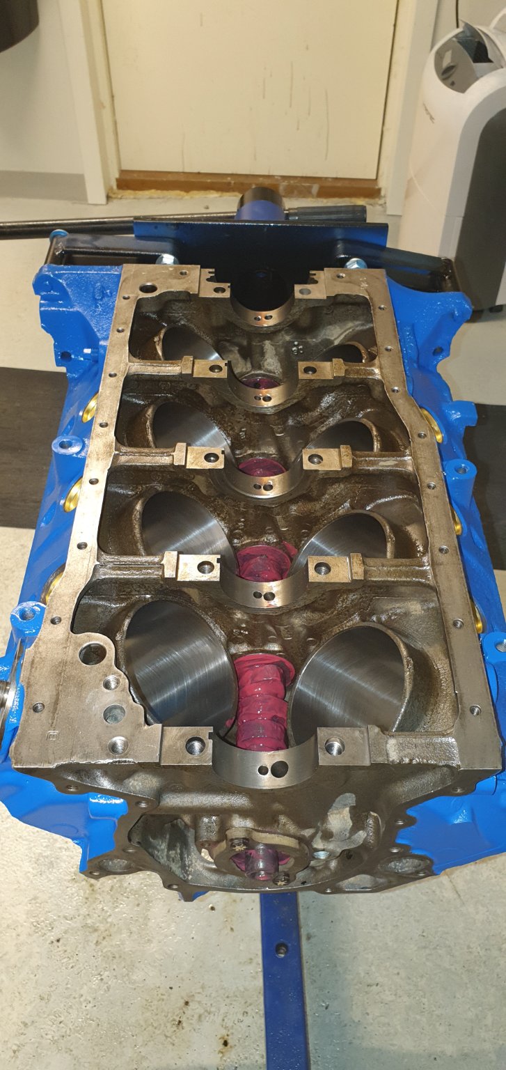

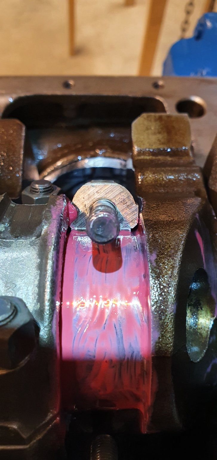

Sain Jyriltä uuden varaosa-kampiakselin, jolle tein vielä kevyen kiillotuksen ja putsailut, ja irrotin siitä ohjainlaakerin. Runkolaakerivälykset on 0.002-0.003". Akseli meni paikalleen reilusti redlinen assembly lubella rasvattuna.
Sen jälkeen mittailin sealed power e251k männänrenkaiden välykset. Ylärengas 0.50-0.55mm ja kakkosrengas 0.45-0.50mm, laitoin ne sellaisenaan paikalleen.

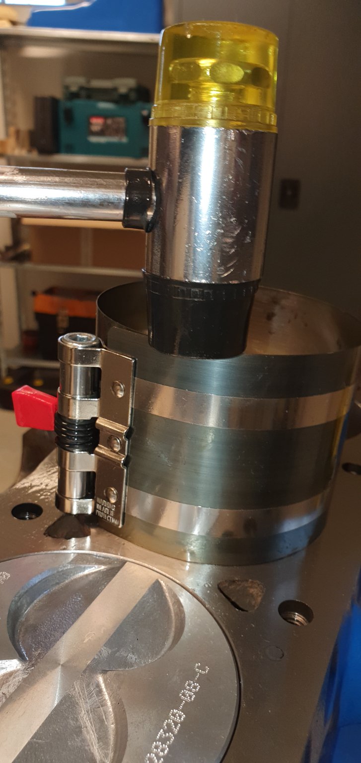

Mäntiä asentaessa huomasin, että koneistamolla oli mennyt sylinteriryhmät sekaisin ja männät oli prässätty väärinpäin kankiin. Punnitsin mäntä+kanki yhdistelmät ja ne oli kaikki gramman-parin sisällä. Vaihdoin sitten kankien paikat puolelta toiselle, eli 1-4, 2-5, 3-7, 4-8, ja näin sain kanget oikein päin kampuran kaulalle ja männät oikein päin, lovet eteenpäin. Kiertokangethan ei ole symmetriset vaan alasilmän toisella reunalla on suurempi viiste, joka tulee kohti kampiakselin kaulan pyöristystä.
Hyvin onnistui asennus bilteman halppis puristimellakin, kun vaan naputteli puristimen suoraksi lohkoa vasten. Mäntien asennuksen jälkeen mittasin dekkikorkeudet. Matalin mäntä tulee -0.05mm dekin alle ja korkein tulee +0.10mm yli dekin, keskimäärin dekin ylitys on +0.05mm, eli aika tarkka nolladekki tuli. Hyvin onnistui niiden työstö, kun dekit joutui koneistaa hieman vinoon. Päätin tilata 0.041" paksuiset fel pro 1011-1 kannentiivisteet, joilla quenchiksi tulee sylinteristä riippuen 0.037-0.043".

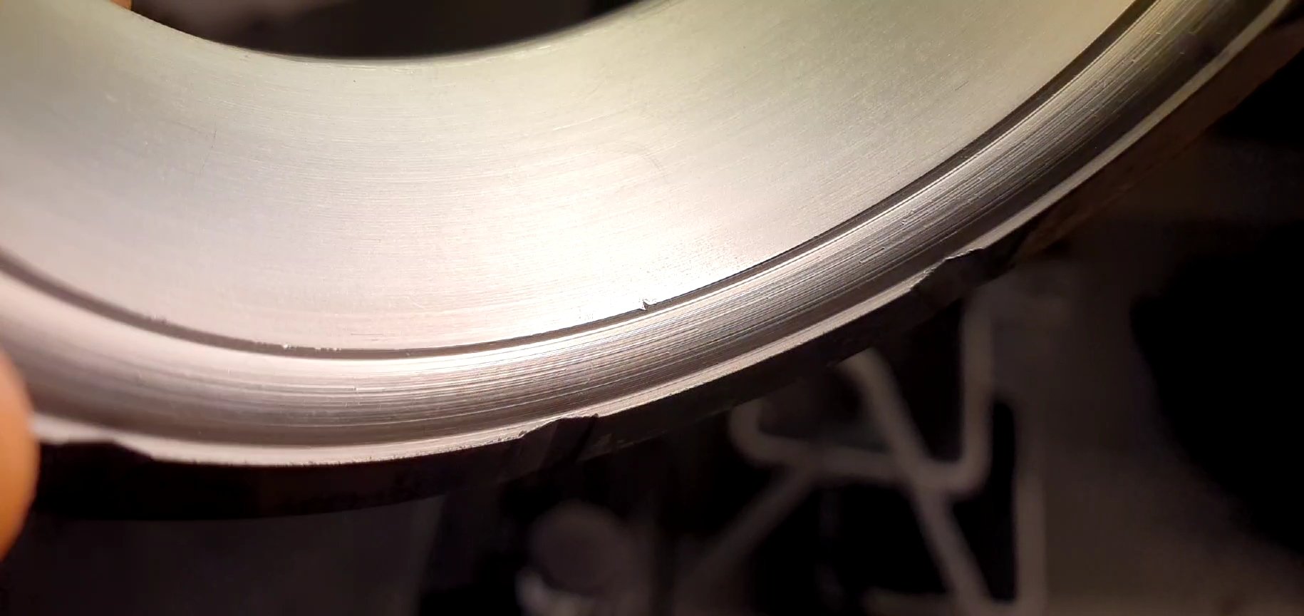

Näyttää aika syviltä nuo kansitasojen koneistus jäljet,
eikö saisi olla vähän sileämpi pinta?
Eikös wizardin opeissa ollut myös sellainen juttu että pakoventtiilin lautasen alakulmat kannattaa pyöristää, virtaa kaasut paremmin lautasen pinnalta pois.

Ne on kieltämättä melko karkean näköiset, mutta suorat, ja koneistaja meinasi että ei tarvetta lähteä plaanaamaan.
Semmoinen vinkki varmasti on, ja tuossa onkin jonkin näköinen pyöristys alareunassa. Jälkeenpäin mietittynä kun on oppinut enemmän, niin paremmat venttiilit ja seetien muotoilut palotilaan päin tuossa voisi olla, kun venttiilit on jo jonkin verran uponneet kanteen. Mutta kun noille tuli jo seetityöt teetettyä, niin mennään noilla.

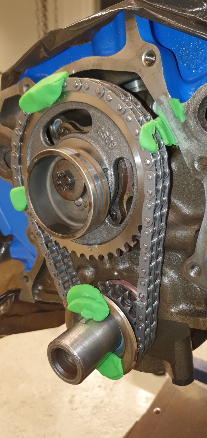

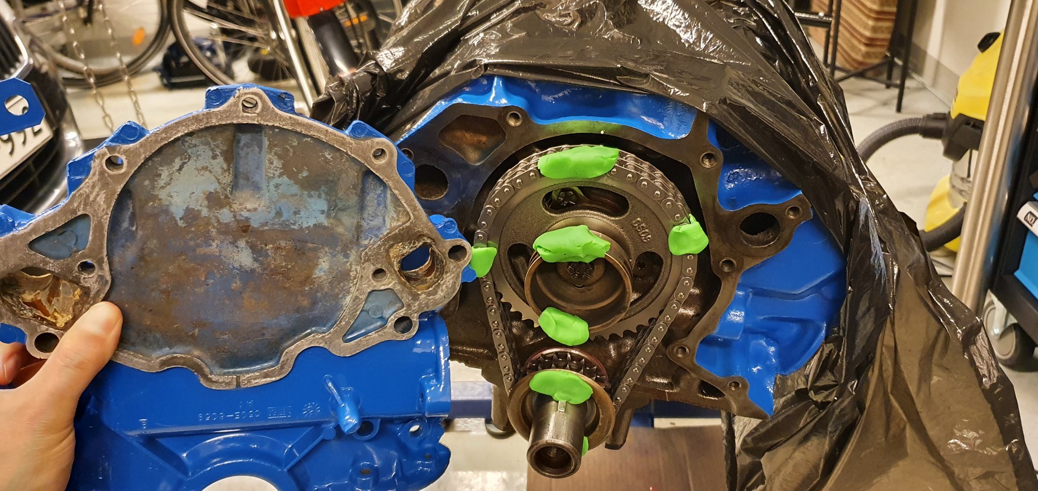

Jakopääksi tulee cloyes 9-1135 kaksoisrullaketju. Nokan ratasta ei helpolla saanut paikalleen, ketju on todella tiukka kuten toki kuuluukin. Vanhassa ketjussa oli melkein pari senttiä löysää. Bensapumpun epäkeskon tappi oli liian lyhyt, se ei ylettänyt epäkeskon reikään kuin noin millin verran. Tein muutamaa milliä pidemmän tapin m8-pultista, sen kierteettömän osan halkaisija oli muutaman satkun tarkkuudella sama.
Uusi jakopää on vähän paksumpi kuin alkuperäinen joten koitin mittailla muovailuvahalla että jakopään koppaan jäisi riittävä etäisyys. Ketjun ja kopan välillä on hyvin tilaa, mutta alarattaan oil slingerin kohdalla väliä on n.3mm ja bensapumpun epäkeskon kohdalla n.2mm. Tiivisteen paksuuden verran tulee toki lisää välystä, ajattelisin sen riittävän.

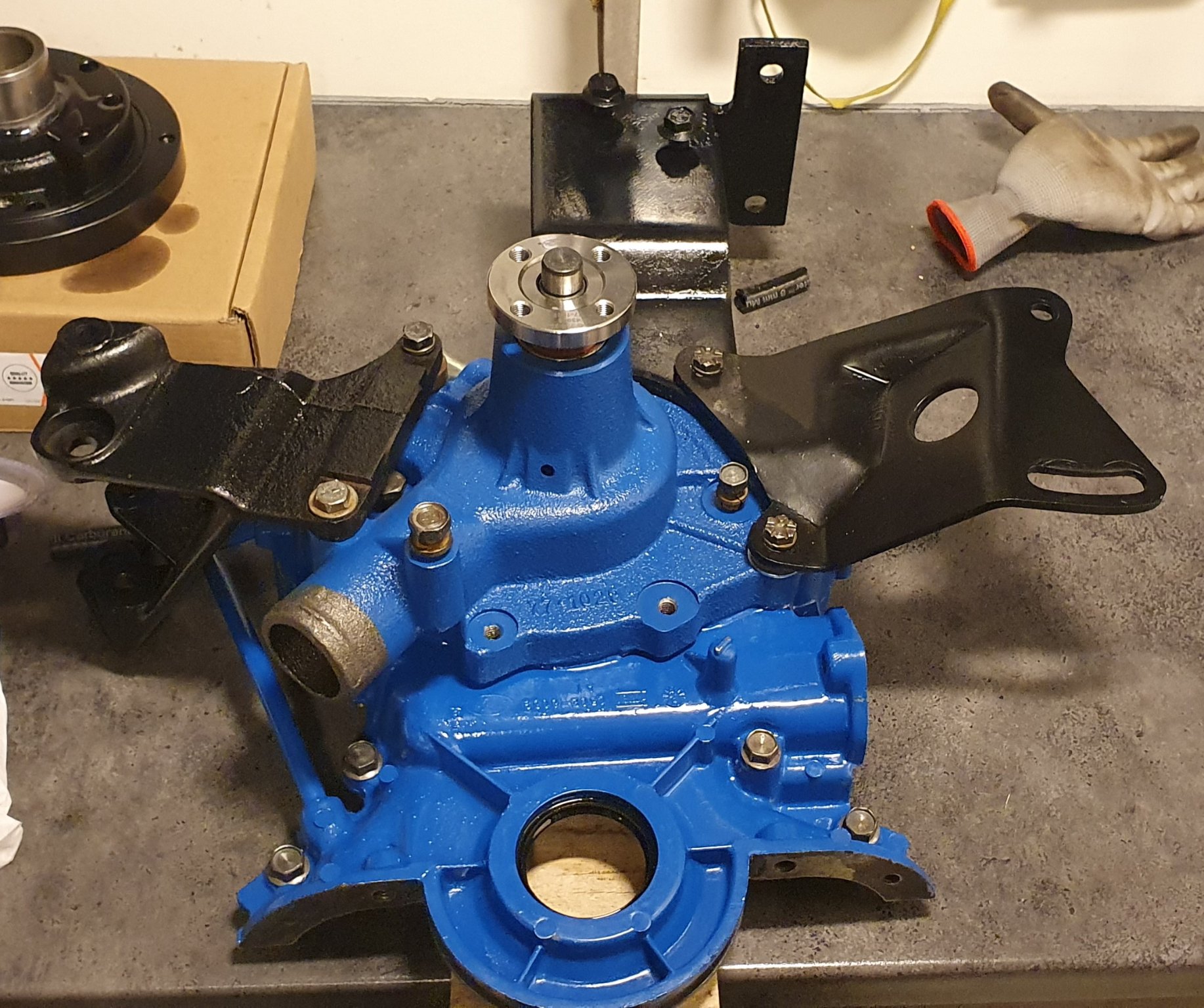

Jakopääkopan, vesipumpun ja apulaitekannakkeiden pulttien ja shimmilevyjen paikkoja sai hetken pähkäillä, onneksi olin ottanut kuvia purkuvaiheessa.
Seuraavaksi sais laittaa kannet ja venttiilikoneiston jne. Jenkkifoorumilta ja youtubesta on tullut vastaan juttuja, että viimeisen vuoden aikana olis ollut paljon huonoja hydraulilaahurinostimia liikkeellä, jotka on aiheuttaneet useita konetuhoja. Itselle tulee howardsin nostajat mitkä pitäisi olla hyvälaatuisia, toivotaan että ne ovat ok samoin kuin nokka.
