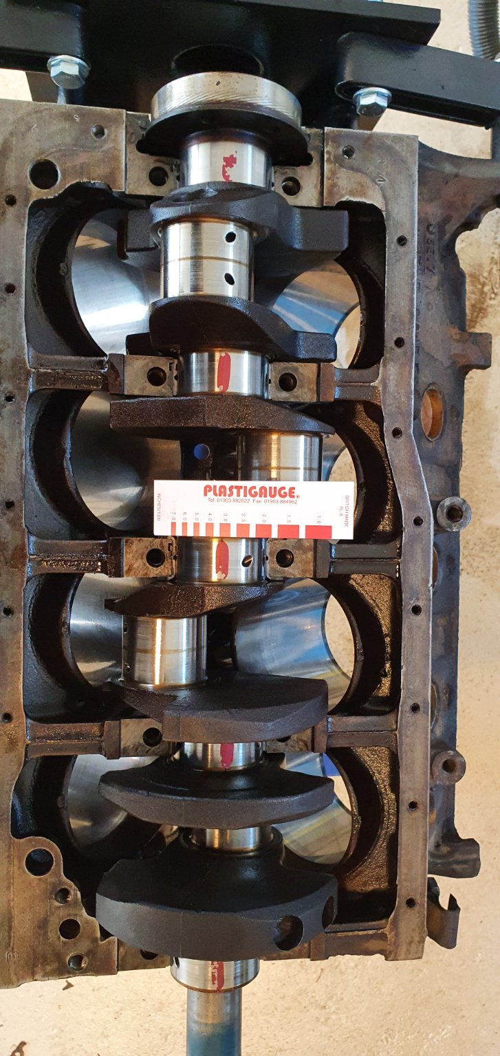

Runkolaakereissa ja kk-laakereissa näkyy jo kuparit eli on paikallaan vaihtaa ne. Runkokaulat oli 0.010 alikoossa ja kk kaulat 0.020 alikoossa. Vanhoilla runkolaakereilla välykset kaikissa 0.0025 eli suurehko mutta kaiketi vielä ok. Nokkalaakereissa ei kuparia näy mutta muutamia pieniä jälkiä tullut nokan asennuksista, kai nekin olisi hyvä vaihdattaa.

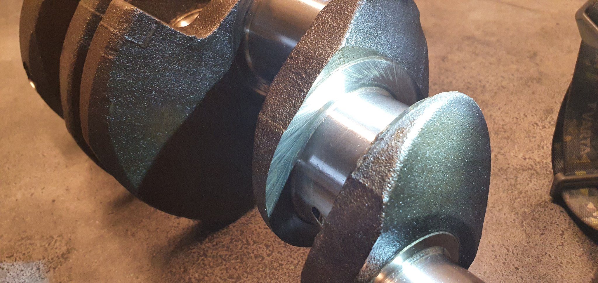

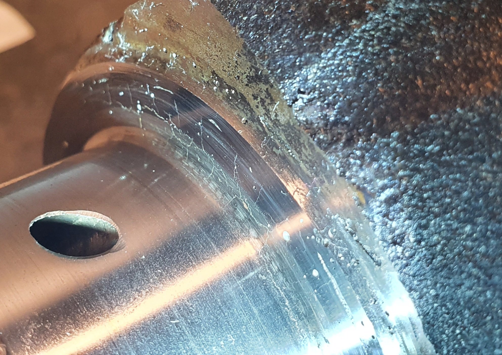

Kampiakselia puhdistaessa huomasin, että 3. runkokaulan kohdalla on aksiaalitukipinnoissa huokosia, hiontajälkiä sekä säröjä...samoin itse kaulalla pyöristyksen vieressä on n.50mm pitkä särö.
Huokoset siellä on jo 55 vuotta ollutkin, mikä ei varmaan haittaa mitään. Hiontajäljet ovat toisessa aksiaalitukipinnassa, ne ei juuri tunnu sormenpäähän, mutta kynnellä tuntee. Lienee ok? Akseli pitäisi siis kiillotuksen yhteydessä olla tarkastettu, mutta ei ollut mitään puhetta säröistä. Tom Monroen kirjan mukaan akseli on pilalla ja katkeaa pian jos siitä löytää särön, mikä ihan järkeenkäypää onkin, mutta voidaanko jotain säröjä sallia jossain paikoissa matalakierroksisessa koneessa..? Onko kampura romua vai vielä käyttökelpoinen tähän projektiin?

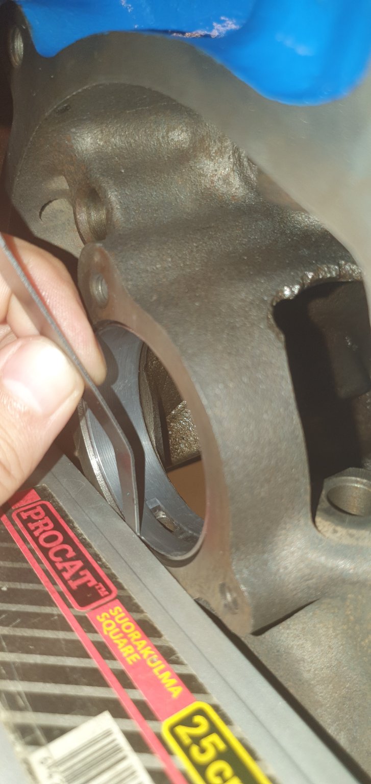

Yksi kysymys vielä 1. nokkalaakerista. Monroe ja Fordin oma manuaali ohjeistaa asentamaan ekan nokkalaakerin 0.005-0.020" lohkon etupinnasta sisäänpäin. Uusi laakeri on asennettu kuitenlin 1mm eli 0.040" sisäänpäin. Onko tästä jotain haittaa, kun laakerin öljyreiät on kuitenkin lohkoon nähden oikein? Lohko on 65 mallia ja pieni öljyporaus on tulpattu. Ymmärtääkseni nämä detaljit liittyy nokan aksiaalisuunnan öljykalvotuentaan. Haittaako tuo isompi mitta jotain, samalla laillahan sinne nytkin tulee öljy mutta etäisyys vain on enemmän kuin ohjeistetaan? Itsellä ei ole laakerityökalua, muuten olisin sen jo hieronut eri kohtaan.
