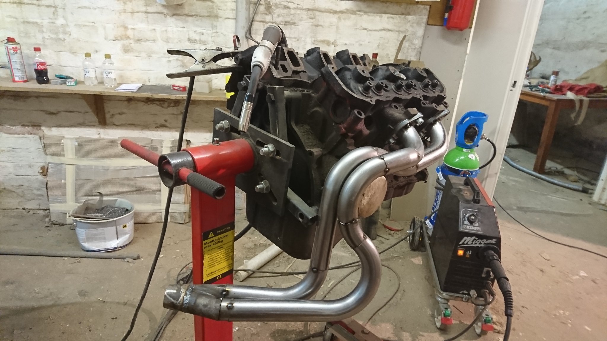

Kävitkö W Dynossa? No ainakin noihin pakosarjoihin panostaminen kyllä näkyy oikein hyvin ihan pikkukierroksilta saakka. Lisää momenttia joka kierroslukualueella, olipa kyseessä vakionokka, tai hieman kireämpi.

Re: Pakosarjan mitoitus pähkinä.
No yksistään kun noiden kaasuttimeen kohdistuvien muutosten lisäksi tekee pakosarjat oikealla tavalla, ei tarvitse niin paljon edes puuttua pääsuutinpiiriin. Ja juurikin siitä syystä, että pakosarjoilla haettu jälkitäytös auttaa moottoria saavuttamaan suuremman imun, jolloin pienemmästäkin suuttimesta voidaan imeä bensaa enemmän.

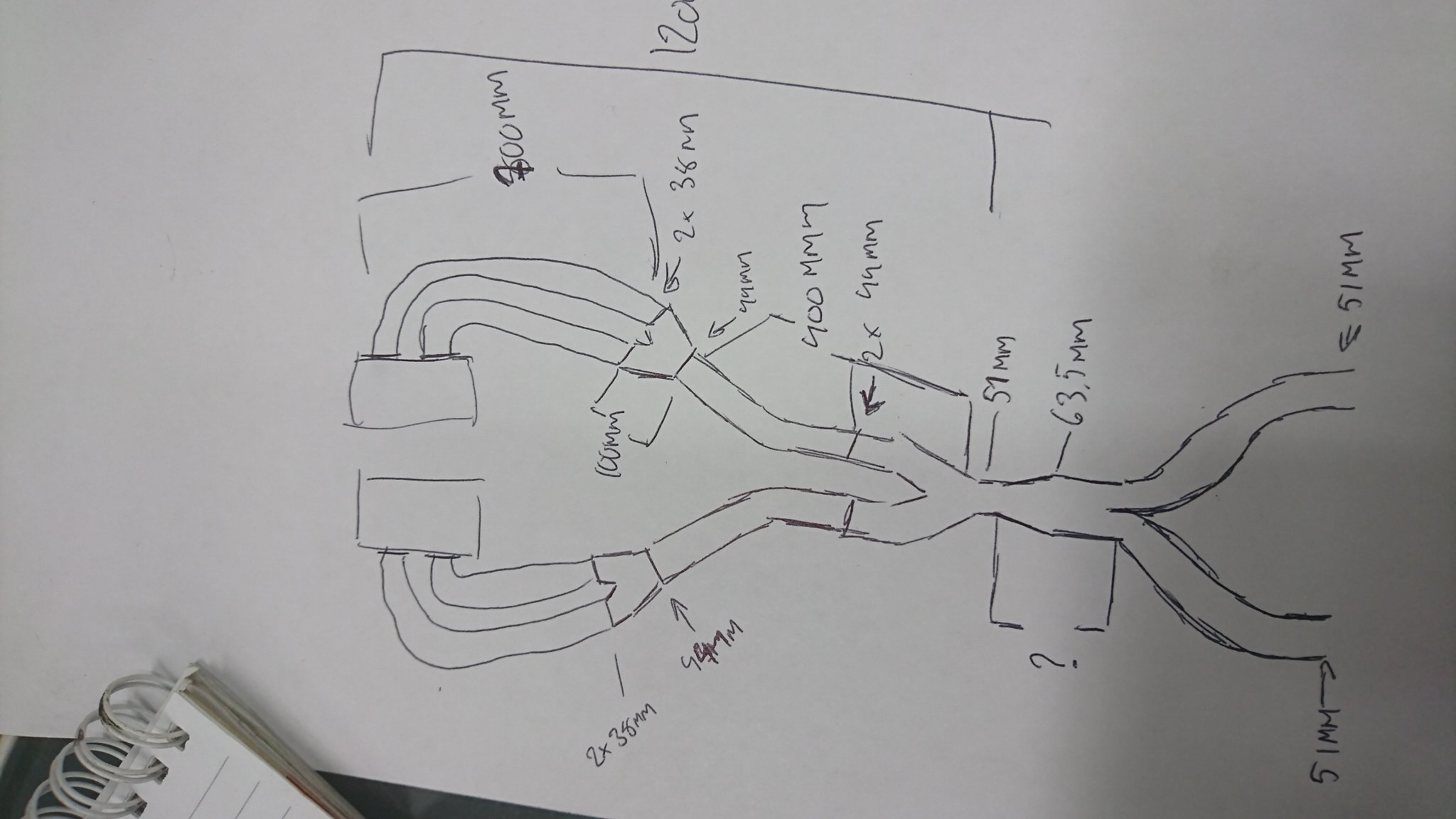

Tarkoititko portteri jotenkin näin.
Mitat tuossa nyt noin mittoja tuolle ja sillai että kokonais pituus kannesta viimiseen kollektoriin olis se 1200mm, tuota mietin että kuinka nopeasti tuon mergen jälkeen tuon putkiston voi haaroittaa
Eli tuo ylempi versio on parempi. Mutta ei haittaa, vaikka ensiöt tekisi 800mm. Viimeisen kollektorin jälkeen voisi olla suoraa putkea vaikka lähemmäs metri ja sitten kahteen, jos pakko olla kahdella ulostulolla.
Eikä kollektoreista kannata tehdä liian jyrkkiä, ettei tule vastaheijastuksia.
Porttarin vaihtoehtoon nyt päädyin kun auton alla mittailin niin itse asiassa tuolla tavalla saa kaiken mahtumaan auton alle ja jos sillä sitten saisi laajemmalle alueelle hyödyn.
Varmistan viellä pari asiaa
Onko mitoitus hyvä kun:
-primäärit 800 pitkät 38 putkella,
-toisiot 400 pitkät 44 putkella
-kollektori 51mm kuristus 10mm matkalta josta loivalla kartiolla 2.5" putkikokoon
-kollektorin jälkeen saan 30cm putkee ennen vaimenninta, vaimentimen jälkeen akselin ylitys ja akselin ylityksen jälkeen haaroitus taka vaimentimille Eka puolisko heppailtuna
Ei muuta kuin anna palaa. Mutta mitoita sarjat niin, että kannen tiivistepinnan tasosta viimeisen 2-1 kollektorin pienimpään kohtaan tulee n.1200mm. Eli se viimeinen kollektori täytyy laskea mitoitukseen mukaan. Jos näyttää hankalalta toteuttaa 44 putkilla n.300mm, niin lyhennä aavistus ensiöputkia. Kollektorin mitaksihan tulee helposti n.100mm.

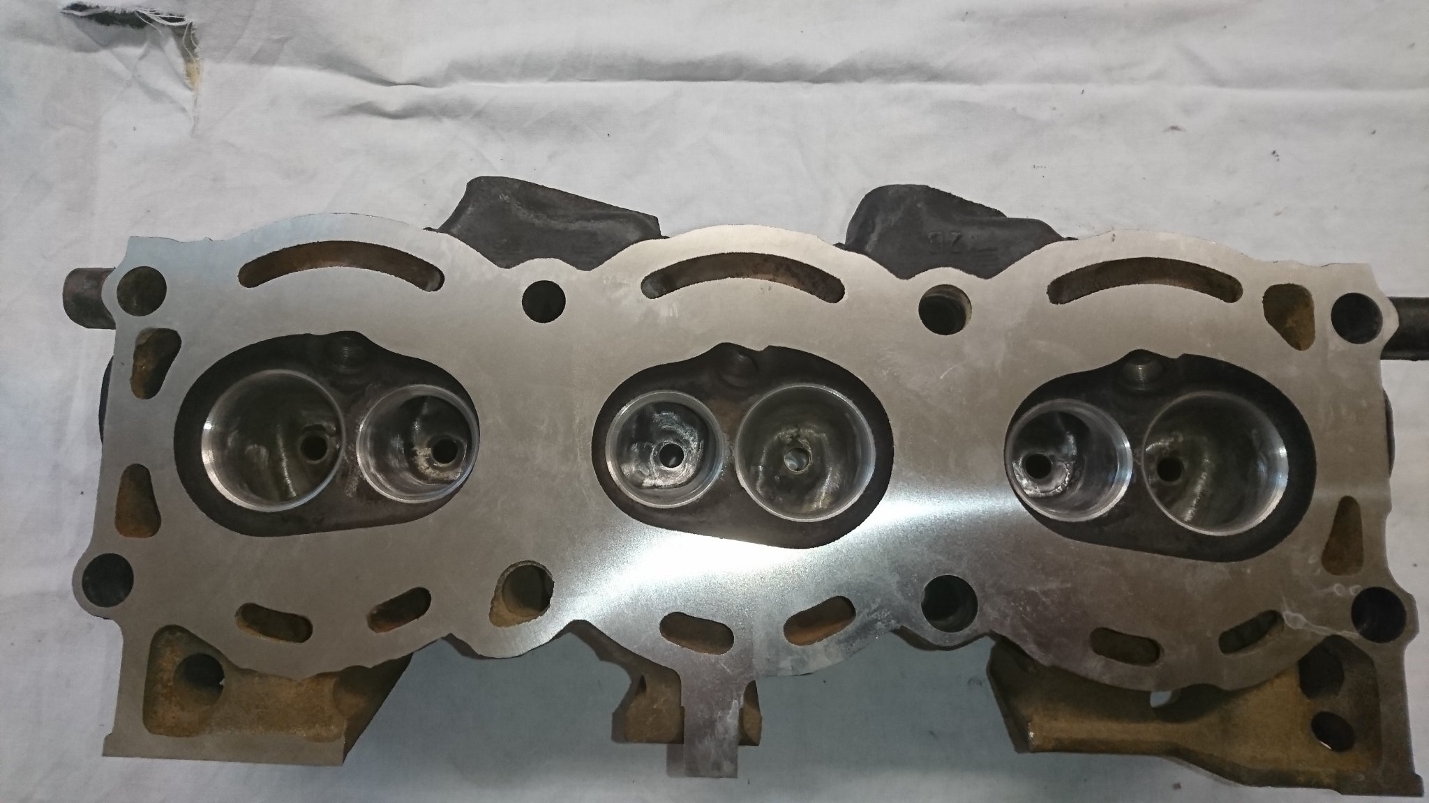

Millätavalla kansien istukan alueet on toteutettu? Onko kuvaa?
Juu otin huomioon tuon kollektorien mitat jo tuohon suunnitelmaan ja saan tehtyä toisiot niin että juurikin kuristus kohtaan saadaan tuo kokonaismitta. Lähinnä ongelma oli saada noita ensiö putkia kiepitettyä että saa niille pituutta tuon 800, toisioille tosiaan putkille tulee mittaa noin 270mm kun ensiä kollektoreissa 30mm ja toisio kollektorissa 100mm mittaa jo toisioille ellen ihan väärin mitoittanut. Tärkein ilmeisesti että nimenomaan tuo 1200 tulee kannesta kollektorin kuristukseen.
Kansien kanavia lähinnä siistitty ja suurimpia muotovirheitä tasoiteltu, nuo pakopuolen venttiili ohjureiden alueet oli hankalat mutta niistäkin pahimpia portaita sain pois, liekkö sitten noihin optimi muodot mutta tein mututuntumalta miten hyvältä näytti ja sormella tuntu
toisaalta varoen ettei pilaa kansia puhkaisemalla kanavaa.
Tosiaan oikeastaan ensimmäiset kannet mistä kanavia porttailin niin varmasti on asioita mitä oisi kannattanut tehdä toisin ja mihkä kiinnittää huomiota. Mut oppia ikä kaikki ja seuraavikn ehkä taas jo oppinut jotain uutta
Tuossa pakoistukan luona näyttäisi äkkiseltään olevan vielä tehtävää. Kanavahan lähtee todella jyrkässä kulmassa taittamaan venttiilinvarteen nähden, joten paine-ero tulisi saada mahdollisimman suureksi pakoventtiilin auettua, sekä muutenkin pyörteettömäksi. Ja itse kanavahan on todella matala valunsa puolesta. Ja nimenomaan näillä jutuilla on paljon merkitystä, kuinka pakosarjasta saa hyötyä kokonaisuuteen.
Juu tuossa tosiaan ne pakokanavien nielut todella ahtaat ja hankalat työstää, kanavat aukee kyllä loppuakohden kivasti.
Noissa 2.8 koneen kansissa kanavat jonkunverran jo valmiiksi paremman malliset ja huomattavasti avaremmat muutenkin, noissa vaan kaikki kanavat ihan erimallisia ja lähtee eri kulmissa kanavat
Niinhän niissä taisi olla, mutta tuo istukan alue on silti kaikkein tärkein. Meinaan jos se alue ei ole kunnossa, niin lattia imee sisään ja katto puhaltaa ulospäin pienentäen kanavan poikkipintaa todella paljon, jolloin jäännöskaasujakin jää pyttyyn reilummin huonontamaan seuraavan imetyn seoksen palamista.
