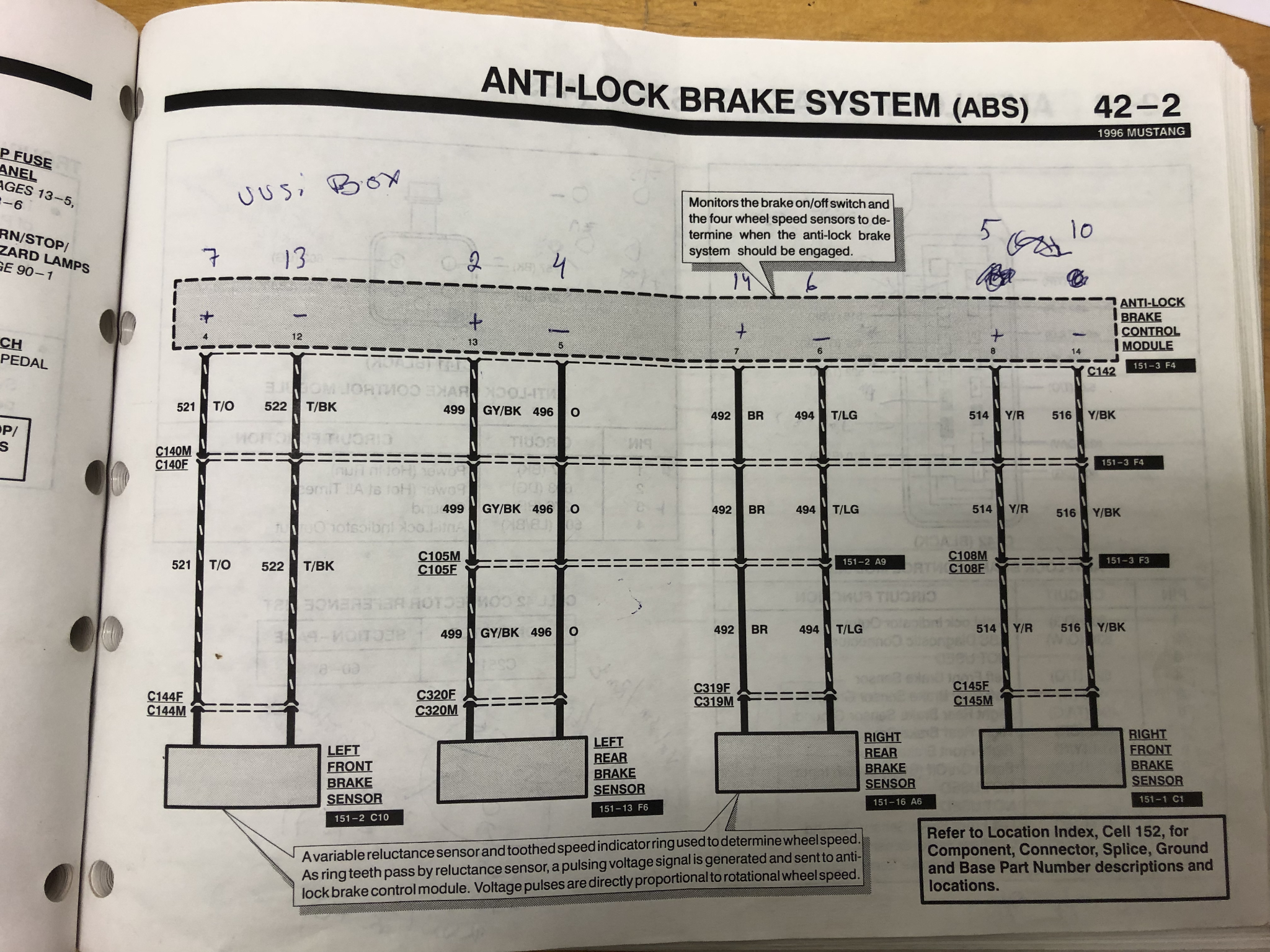

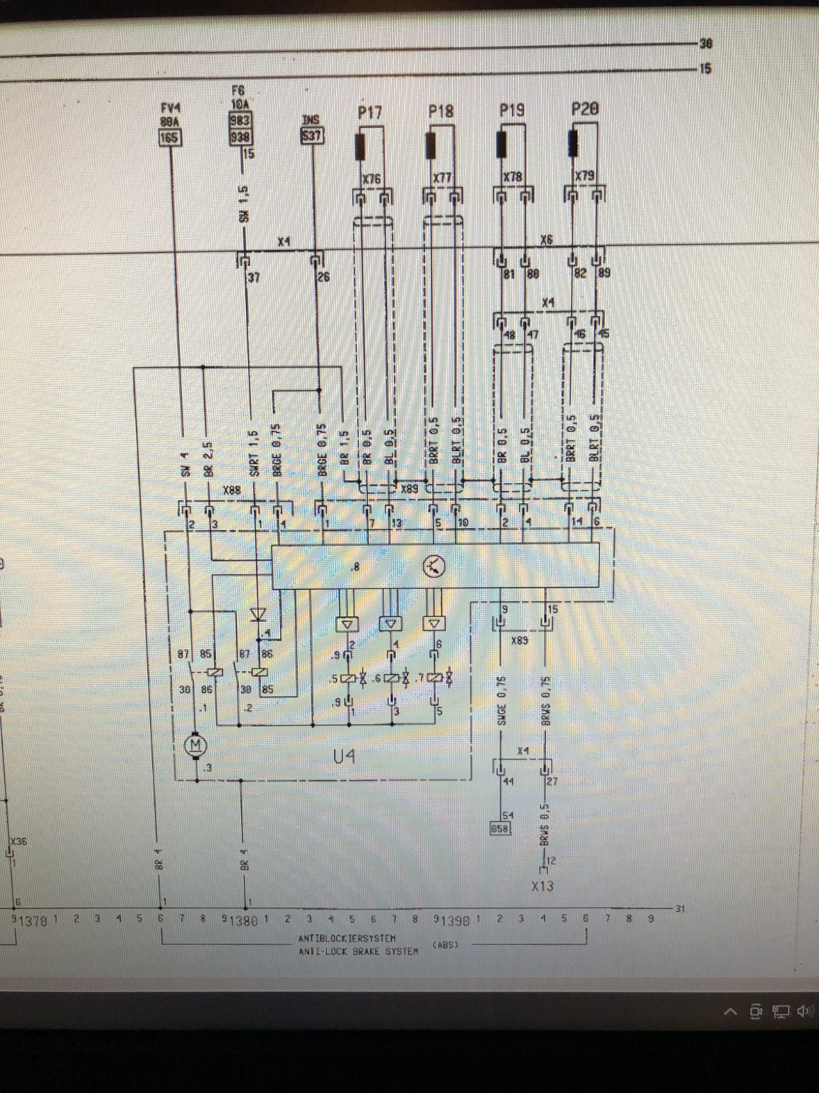

Tässä kytkentäohje ( omalla vastuulla )
Opel F :ssä ainakin kaksi eri boxia.
1996 Cobrassa johto no.10 jäi kytkemättä kun ei edes manuaalissa tietoa mikä johdon tarkoitus, C2 liittimen mukaan siihen ei pitäisi tulla mitään johtoa.
Minulla toimii ABS systeemi täydellisesti

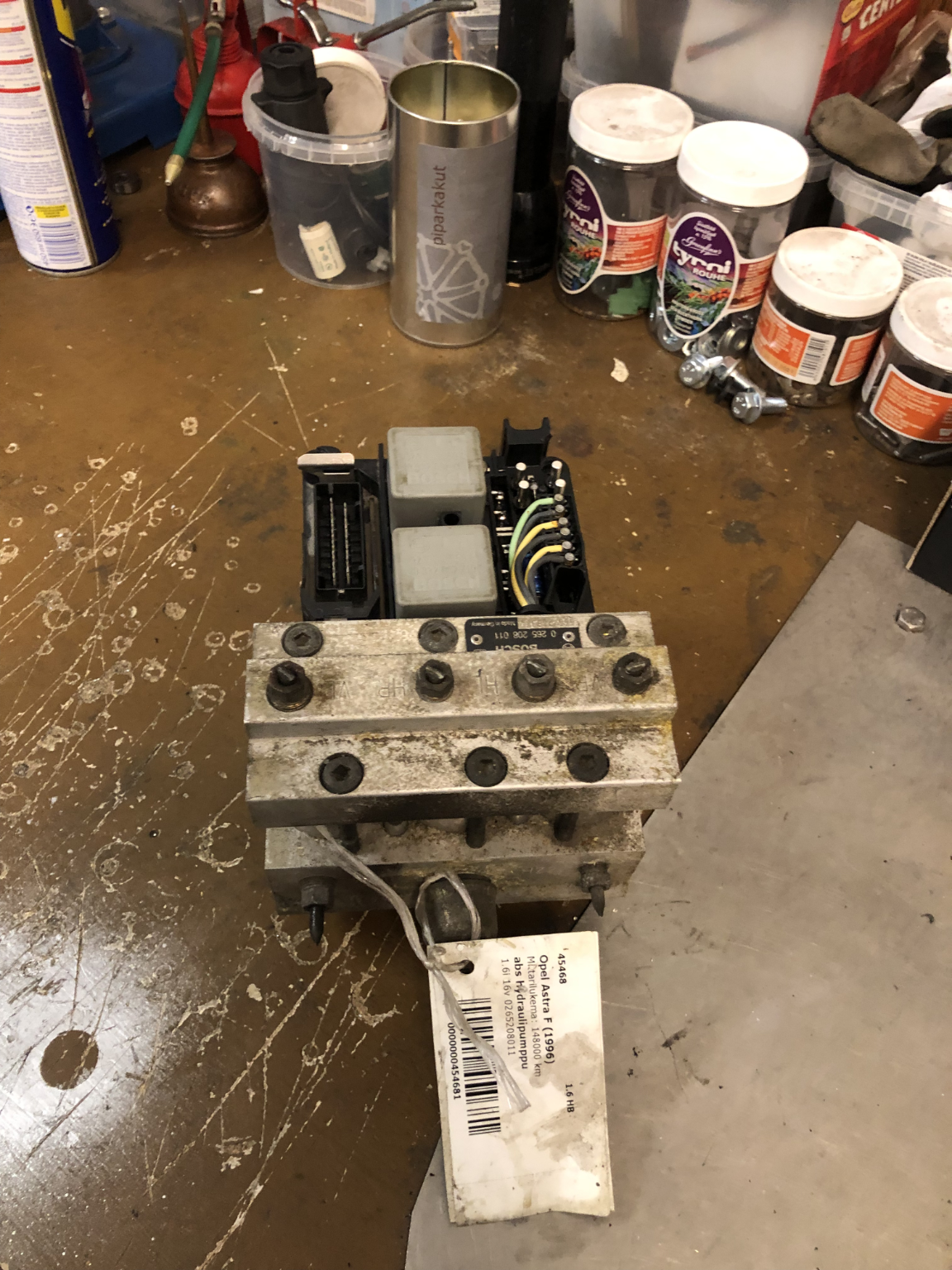

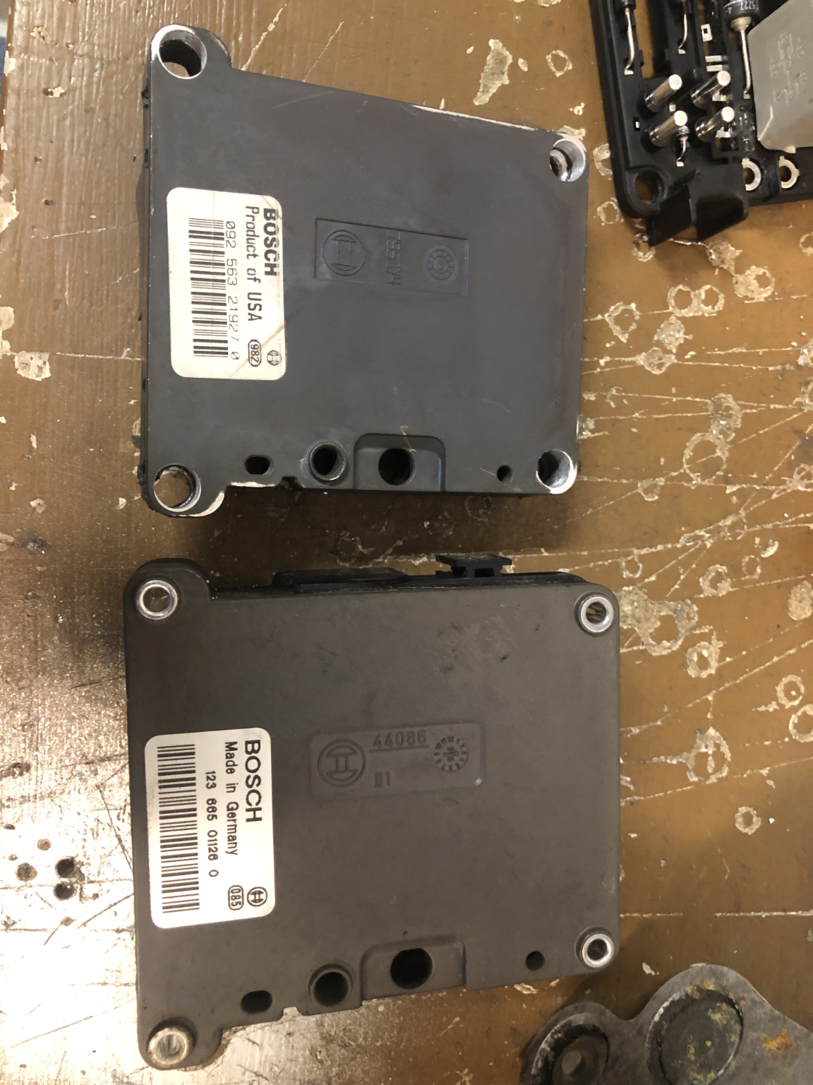

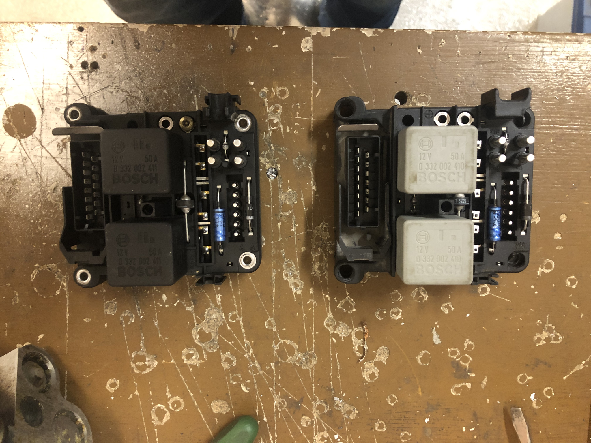

Lisää kuvia.
Neljä napaisen liittimen kytkentä kummassakin boxissa sama, myös hydrauliikan liitimen kytkentä sama.
Boschin hydrauliikka yksikkö ihan sama.

Hienoa, kiitos.japi65 kirjoitti: ↑11 Syys 2023, 11:53 Tässä kytkentäohje ( omalla vastuulla )![]()
Minulla toimii ABS systeemi täydellisesti![]()
Miten vaihdoit kytkentäjärjestyksen? Pinnit eri paikkoihin siinä 15-napaisessa liittimessä - auton piuhassa vai tossa ABS-boksissa? Vai joku "adapteri" väliin?
Ja ymmärsinkö oikein, että kaikki muut liitännät ovat Mussessa ja Epelissä samat eli vain nuo em. pitää järjestellä uusiksi?

Moro
Vaihdoin pinnien järjestyksen auton liittimessä.
Muissa liittimissä sama kytkentä.

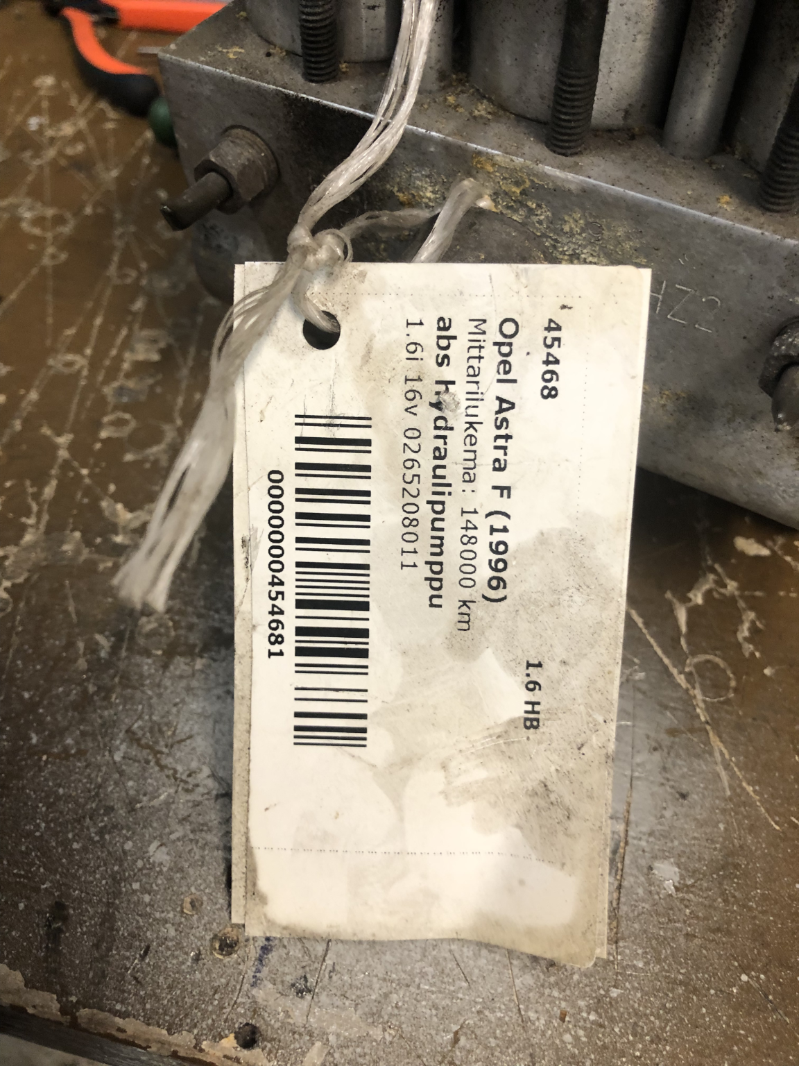

Re: FAQ SN-95 abs jarrut vikakoodien luku.
Tuli se tämäkin nyt omalle kohdalle , ei kai se auta muu kuin lompsia romikselle etsimään Astran boxia.
