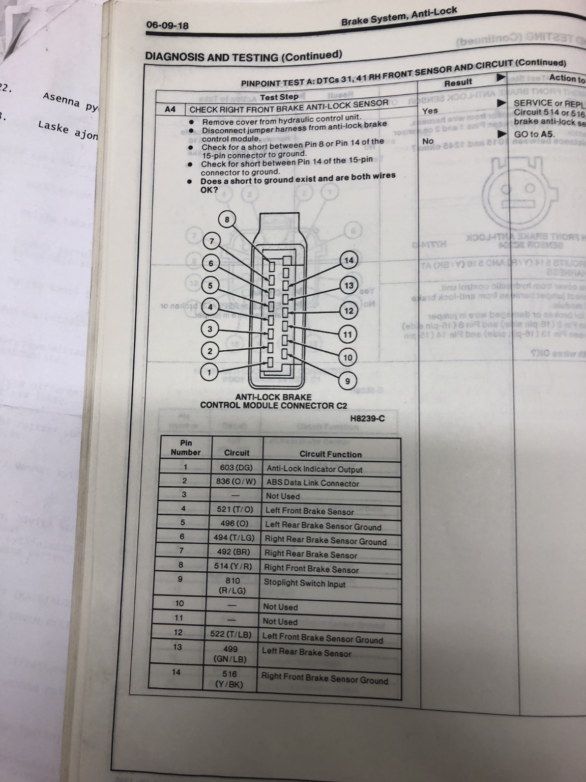

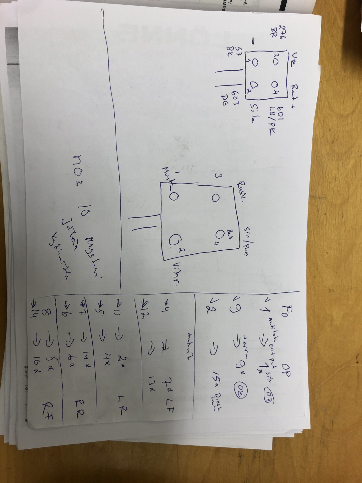

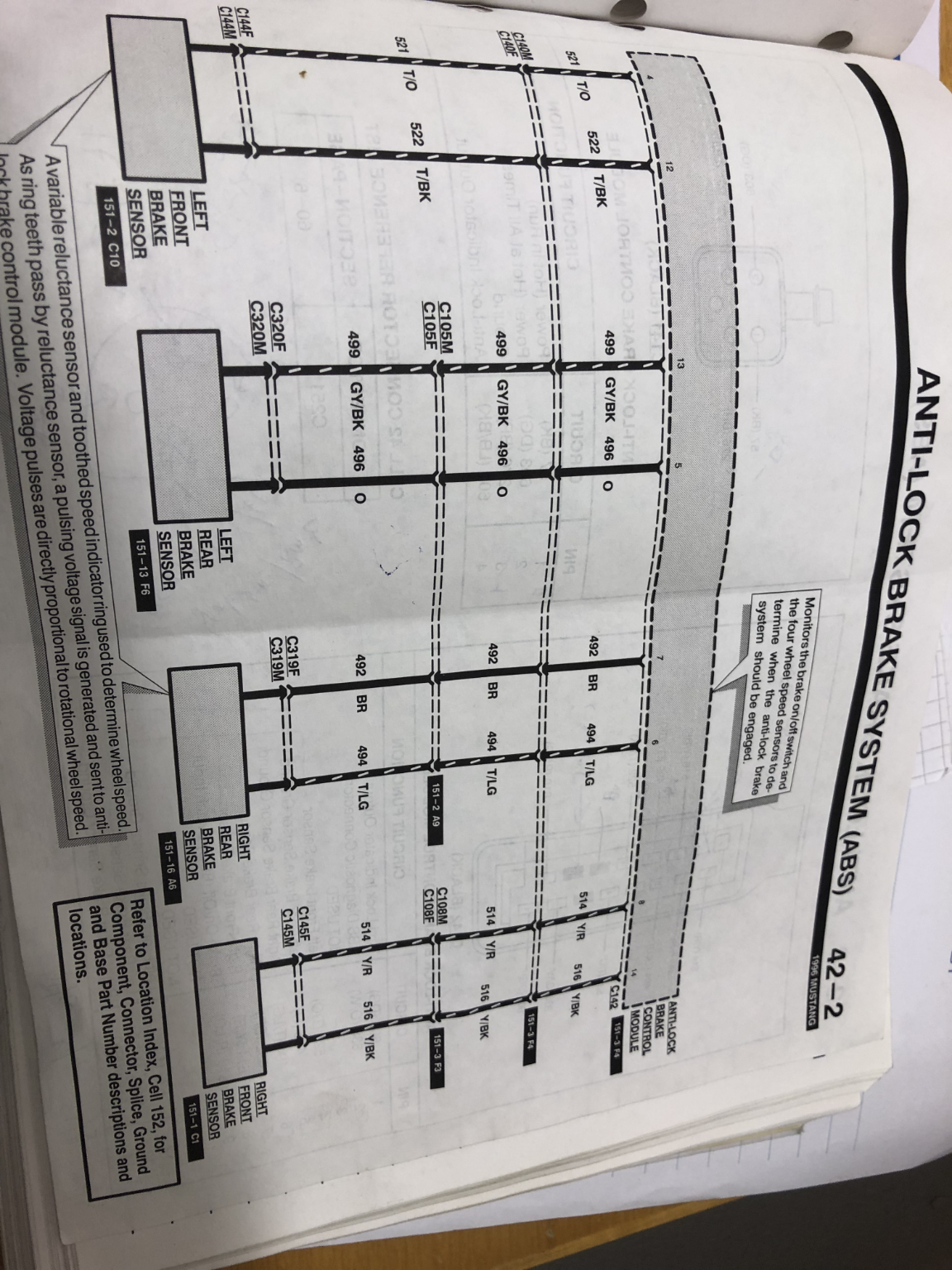

Tässä kytkentäohje ( omalla vastuulla ) :D
Opel F :ssä ainakin kaksi eri boxia.
1996 Cobrassa johto no.10 jäi kytkemättä kun ei edes manuaalissa tietoa mikä johdon tarkoitus, C2 liittimen mukaan siihen ei pitäisi tulla mitään johtoa.
Minulla toimii ABS systeemi täydellisesti :blackman:

Lisää kuvia.
Neljä napaisen liittimen kytkentä kummassakin boxissa sama, myös hydrauliikan liitimen kytkentä sama.
Boschin hydrauliikka yksikkö ihan sama.

japi65 kirjoitti: ↑11 Syys 2023, 11:53 Tässä kytkentäohje ( omalla vastuulla ) :D
Hienoa, kiitos.
Miten vaihdoit kytkentäjärjestyksen? Pinnit eri paikkoihin siinä 15-napaisessa liittimessä - auton piuhassa vai tossa ABS-boksissa? Vai joku "adapteri" väliin?
Ja ymmärsinkö oikein, että kaikki muut liitännät ovat Mussessa ja Epelissä samat eli vain nuo em. pitää järjestellä uusiksi?

Re: FAQ SN-95 abs jarrut vikakoodien luku.
Viesti Kirjoittaja japi65 »
Moro
Vaihdoin pinnien järjestyksen auton liittimessä.
Muissa liittimissä sama kytkentä. :peukku:
