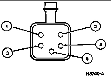

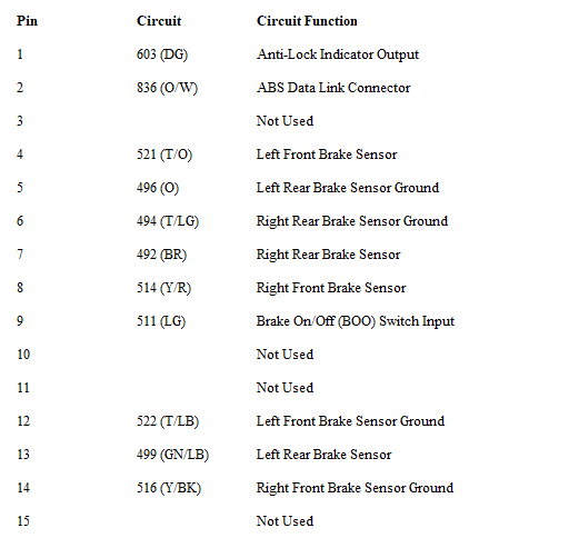

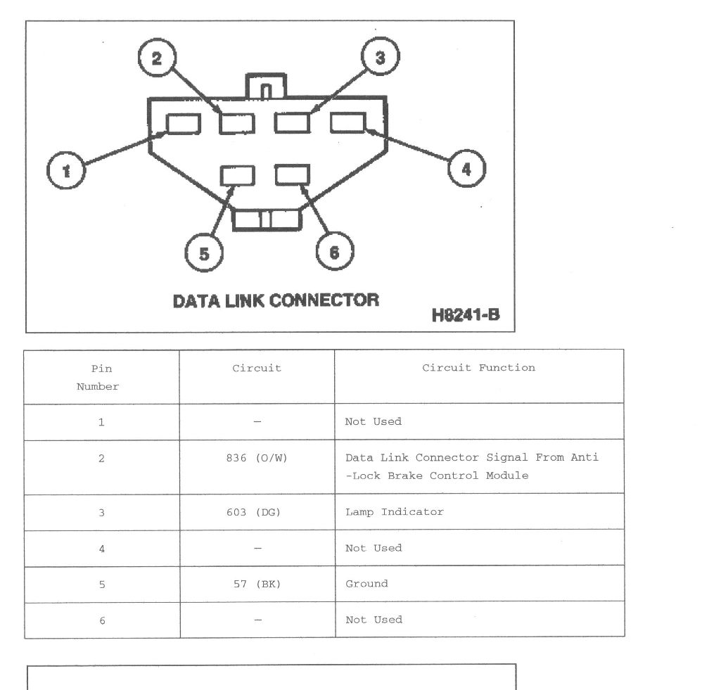

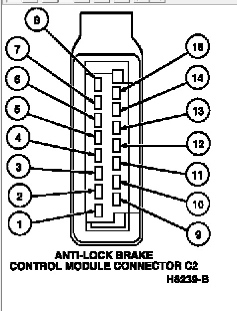

Toimii Fordeissa joissa on tuo vanhan mallinen Antilock testipistoke, ja 2-numeroiset vikakoodit.
tässä vielä ekan viestin liittimien merkitys.
iso liitin
iso liitin
pieni liitin
pieni liitin
2017-10-08 (3).png (7 KiB) Katsottu 21476 kertaa
Viimeksi muokannut Pappacosworth, 08 Loka 2017, 20:45. Yhteensä muokattu 2 kertaa.

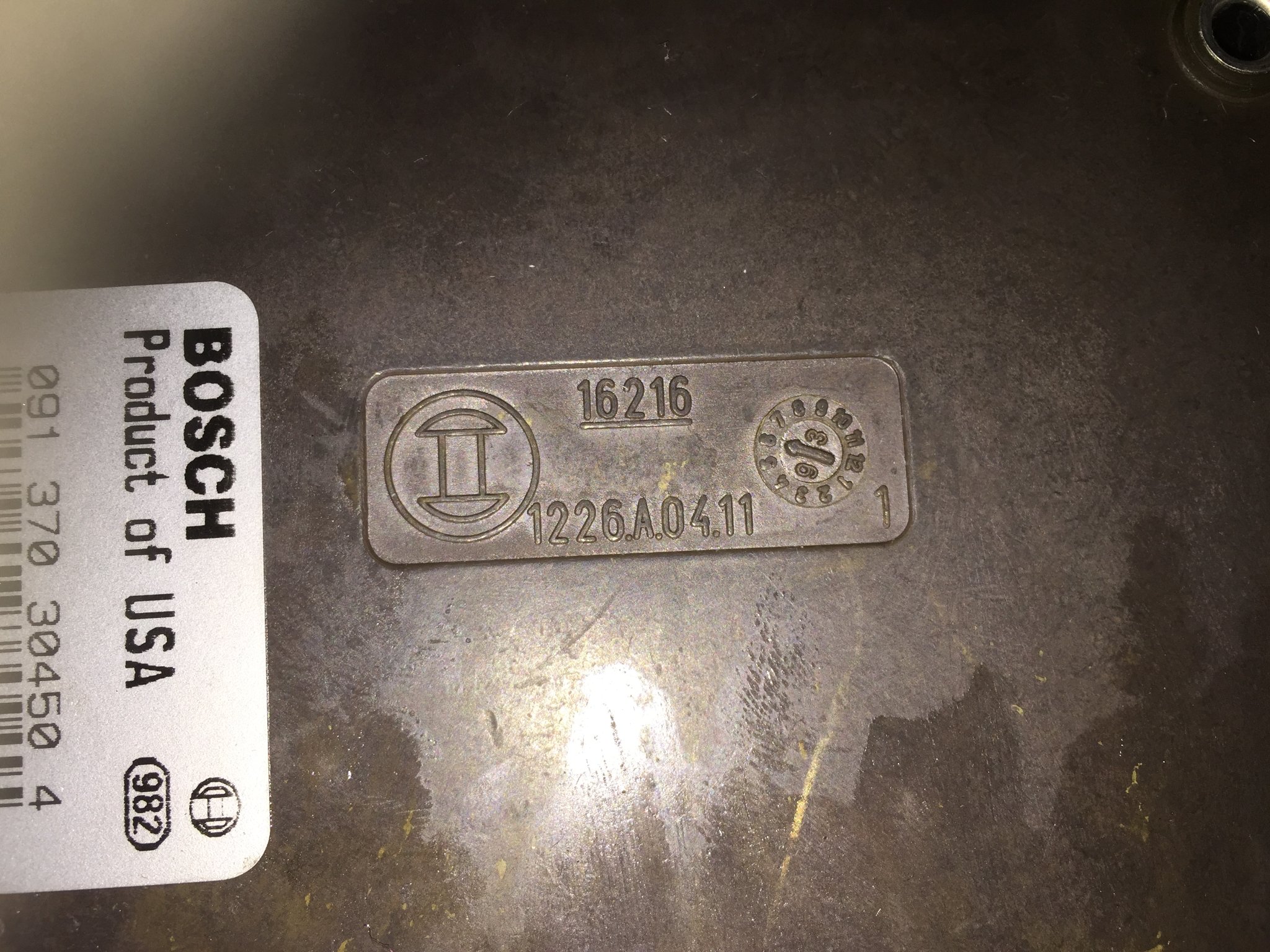

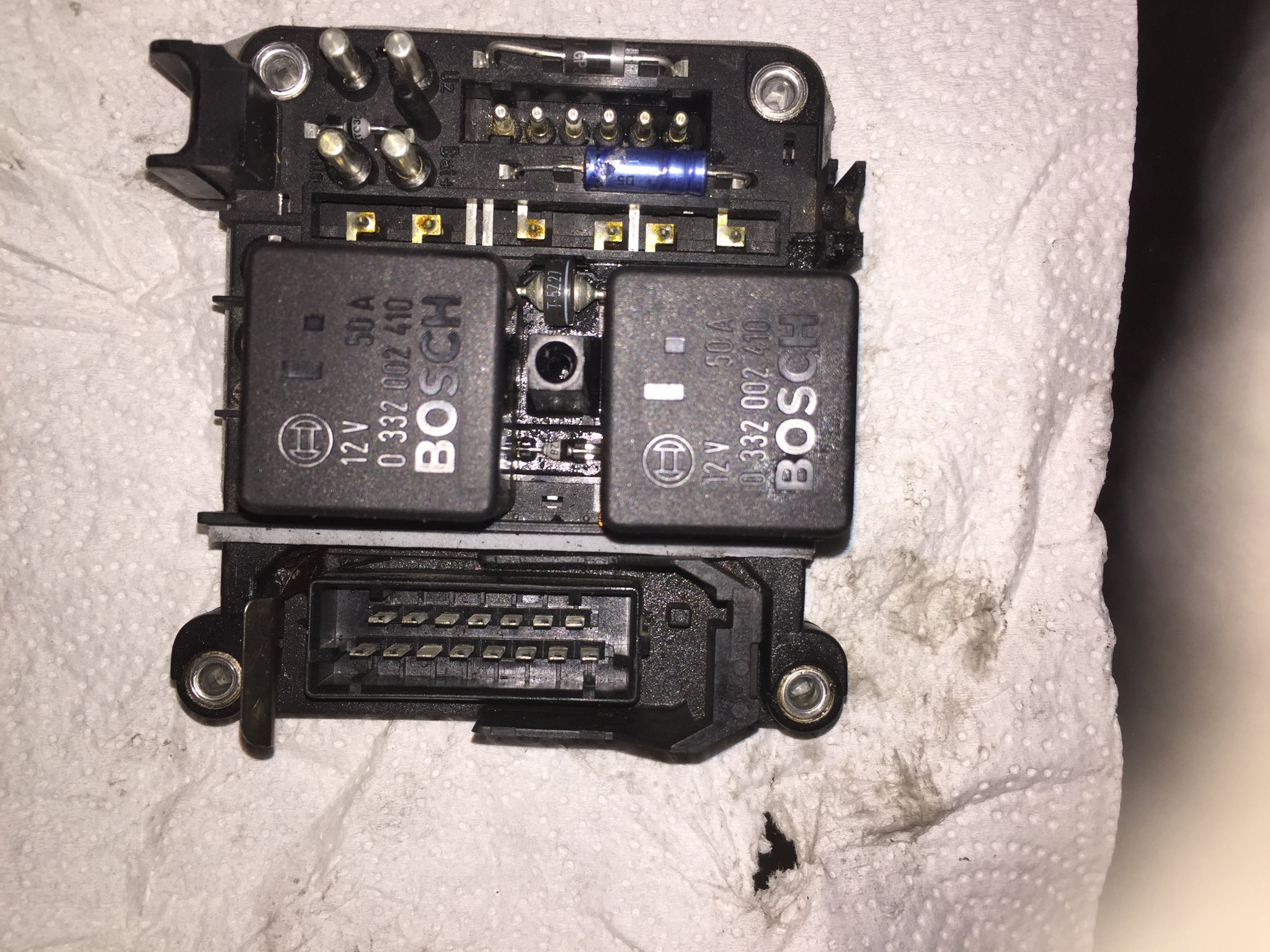

Anti lock palaa kokoajan, sammuksissa ja käynnissä.
Pistoke ei anna vikakoodeja, liittimessä ei virtaa
60A Sulakkeelle tulee virta/vaihdettu konehuoneessa
10A Sulakkeelle tulee virta/vaihdettu jalkatilassa
Moduulin maajohto uusittu
To do; anturien putsaus & modulin liittimien putsaus

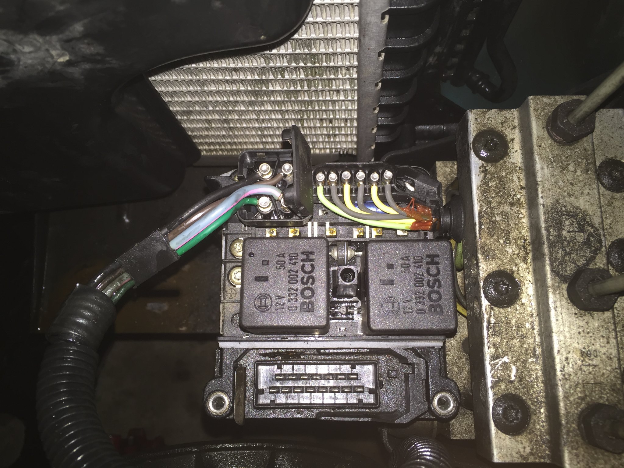

Ei kai tässä ole tuo control module rikki?
Pari kuvaa seuraaville, tää on Mustang GT 1994 Convertiblesta
Torx työkaluja tarvii. "ruuvari torx" on kätevä tässä. Liittimet lähtee nyppäämällä.
Kannattaa purkaa ylävesiletku ja kaikki johot pois eestä purun ajaksi. Moduuli sijaitsee syylärin alanurkassa repsikan puolella.
Boxi kävi Soontek oyllä korjauksessa. Kaksi selvää vikaa sieltä löytyi, 200e tuli maksamaan.
Nyt toimii!!
Viimeksi muokannut Fake, 05 Touko 2020, 13:54. Yhteensä muokattu 3 kertaa.

Se on valitettavasti aika yleinen vika. Moduli irti ja kyselyä https://www.google.fi/webhp?sourceid=ch ... %20korjaus Boschin boksi se on, luulis saavan korjattua.
