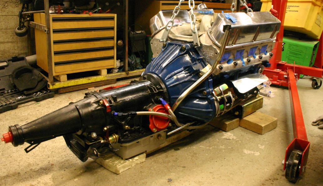

Startti soviteltu ja varmistettu toiminta lyhyellä starttauksella.
C4 jäähdytyslinjat kiinnitetty tässä vaiheessa kun on enemmän tilaa.
Alempi startin pultti on hieman modifioitu, jotta letkut eivät mene headereihin kiinni.
Pannat pitävät letkut startissa kiinni, jotta eivät hankaa ohjauslaitteita.
Norsutaiteilua puolisen tuntia ja kone istutettu.

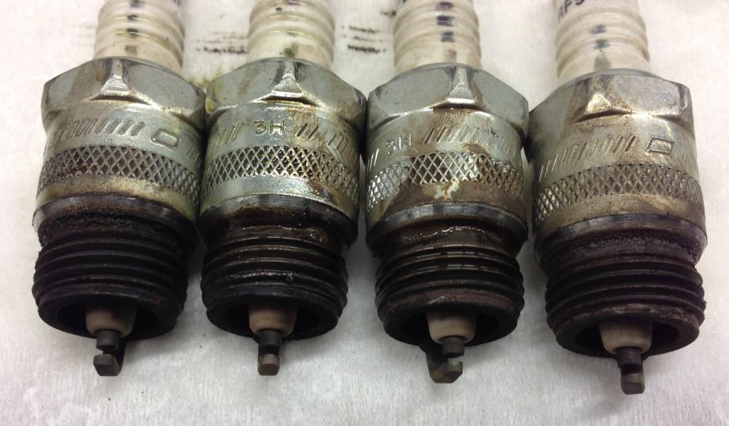

Vertailun vuoksi noi mun koneen tulpat ennen kannentiivisteen palamista.
Puristuspaineita en ole mitannut mutta ohivuodot on aina kauden päätteeksi mitattu olen noin 2-4% alueella.

Mexico65 kirjoitti:Vertailun vuoksi noi mun koneen tulpat ennen kannentiivisteen palamista.
Tuommoiseksi jos saisi omatkin tulpat.

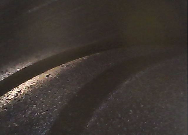

Tungin parinkympin endoskooppia tulpanreiästä ja kuvista ei tahdo saada mitään tolkkua.
Tässä 1 sylinteristä kuvattu kuva:
Kuvaa ei saa tarkentumaan ja letku osoittaa minne sattuu. Kuvassa näkyy ehkä kirkkaampana quench-alue. Odotellaan joku vuosi jos nuo kehittyisi. 15 euron hintaan ei kummoista laitetta vielä nykypäivänä saa.

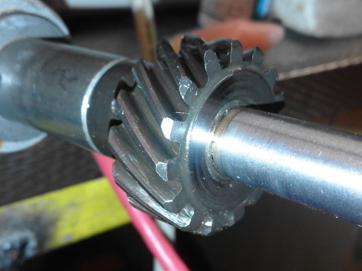

Kurkkasin vielä miltä virranjakajan ratas näyttää ja omasta mielestäni kuluminen aika pientä.
Nokka-akselin puolikin näyttäisi hyvältä.

Jos tuo yksi kuva oli otettu 1:s sylinteristä ja männänlaki näkyi myös, niin kylläpä on naulannut ihan huolella... Voi vain kuvitella, minkä näköinen paljealue on imuventtiilin takaa :shock:

Ei muistaakseni ollut 1. pytystä. Koetan etsiä parempilaatuisen endoskoopin ja kuvailla lisää ennen ajokauden alkua. Tuollainen kirkaampi alue oli jokaisessa pytyssä männässä tuossa quench-alueen kohdassa havaittavissa.

En minä tuota kirkasta tarkoita, vaan tuossa männänlaessa on havaittavissa todella pahanoloiset nakutusjäljet ( ihan kuin olisi jollain taltalla tms. hakattu). Ja tuon jäljen minä tunnistan oikein hyvin, enkä äkkiä tiedä mitä muuta tuo pistemäinen hakkausjälki olisi. Onko tuo kuva kenties siitä pytystä, jossa oli kaikista pienin puristuspaine? Oletko tehnyt ohivuotomittauksen koneeseen?

Ei välttämättä vielä lakrut tipu pois. Tuosta kuvasta käy aika hyvin ilmi, että laki on ihan hilseillyt hieman keskemmältä. Toivottavasti olen väärässä tämän havainnon suhteen ja tilanne olisi jotain muuta. Mutta jos näin on, saattaapi joutua huonossa lykyssä käytämään koneen ihan atomeina ennenpitkää...
