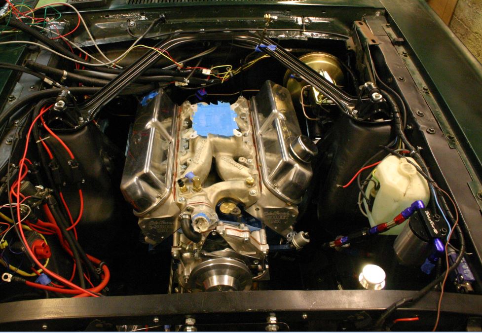

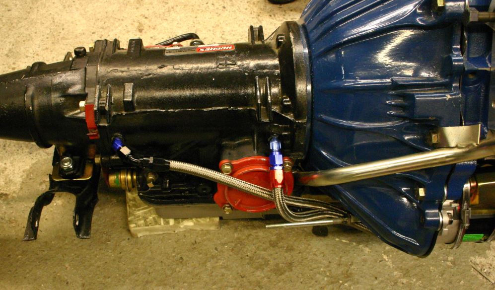

Startti soviteltu ja varmistettu toiminta lyhyellä starttauksella.
C4 jäähdytyslinjat kiinnitetty tässä vaiheessa kun on enemmän tilaa.
Alempi startin pultti on hieman modifioitu, jotta letkut eivät mene headereihin kiinni.
Pannat pitävät letkut startissa kiinni, jotta eivät hankaa ohjauslaitteita.
Norsutaiteilua puolisen tuntia ja kone istutettu.

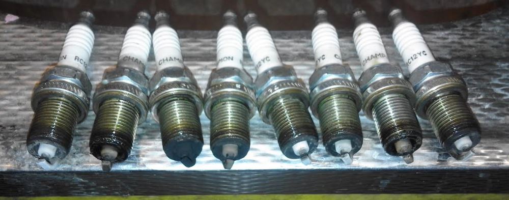

Järjestys oikealta vasemmalle 1-8. 6 tulppa aika nokinen.
Mittailin kylmästä koneesta puristukset ja antoivat oikeanpuoleiset luvut (vasemmalla edellinen 1500 km mittaus, mittaus tehty samalla mittarilla)
Pystyykö tuosta tämänpäiväisestä mittauksesta päättelemään jotain? Karstaa kertynyt ja aiheuttaa puristuspaineen nousun? Mittaus kylmänä - ovatko vertailukelpoisia kuumana mitattuihin arvoihin?

No en osaa sanoa, voiko hydraulinostimien kanssa tulla keskinäisiä heittoja puristuspaineissa, mutta tuo yksi tulppa on todella musta verrattuna toisiin. Ja jotenkin näytti, että olisiko muutamassa vaaleammassa tulpassa käynyt nakutusta vierailulla.

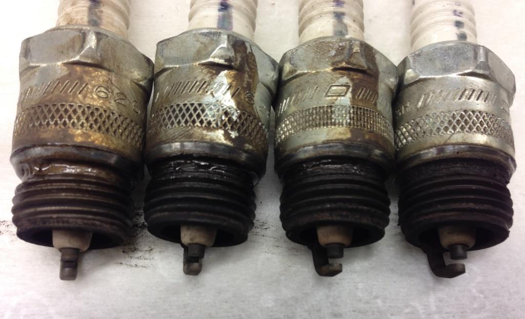

Vertailun vuoksi noi mun koneen tulpat ennen kannentiivisteen palamista.

Tuommoiseksi jos saisi omatkin tulpat.Mexico65 kirjoitti:Vertailun vuoksi noi mun koneen tulpat ennen kannentiivisteen palamista.

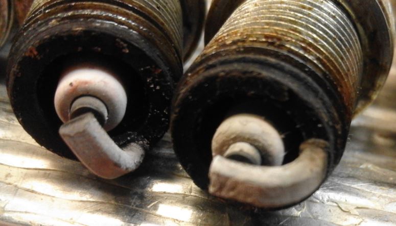

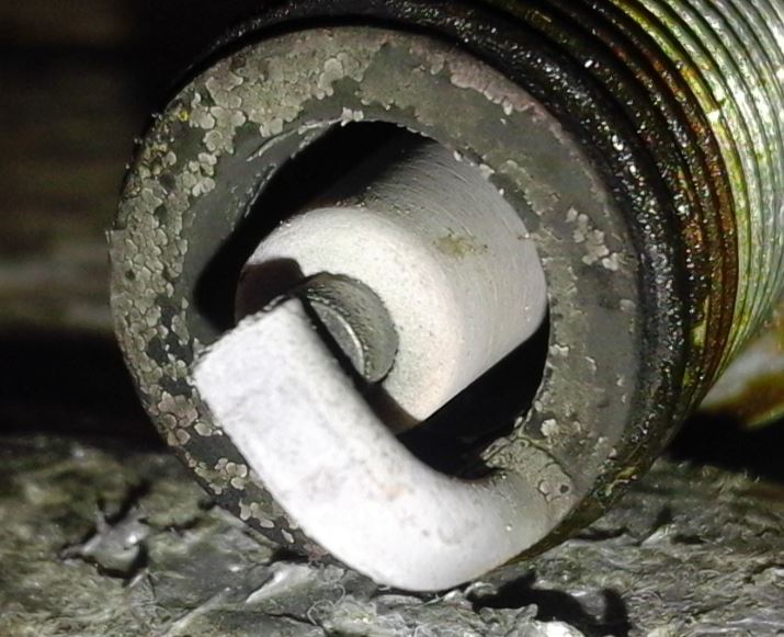

Pystyyköhän näistä parista vaaleamman tulpan lähikuvista päättelemään mitään, kun oli vain tuo lyhyt tyhjäkäynnillä tapahtunut koneen lämmitys ennen irroitusta.
Jos jotain arvuuttelisi, niin olisiko kumminkin liian laihalla seokset? Cruisen ajoituksiahan koetin säädellä afr-arvolla 16, jos lopettaisi sittenkin kokeilut ja palauttaisi cruisen 14,7 arvoon? TBI-ruiskullahan seos on aina enempi ja vähempi keskiarvo eri sylintereille ja jos osa nyt meneekin hieman liian laihalle?

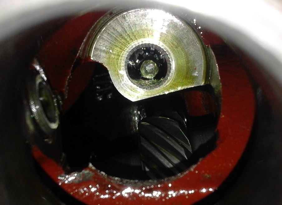

Kurkkasin vielä miltä virranjakajan ratas näyttää ja omasta mielestäni kuluminen aika pientä. Nokka-akselin puolikin näyttäisi hyvältä.
Jos tuo yksi kuva oli otettu 1:s sylinteristä ja männänlaki näkyi myös, niin kylläpä on naulannut ihan huolella... Voi vain kuvitella, minkä näköinen paljealue on imuventtiilin takaa

Katson uusilla tulpilla miltä alkaa näyttää ja sitten kylmempien kokeilua.kaara91 kirjoitti:Tosta vois päätellä, että pykälää tai (mahdollisesti kahta) kylmempi tulppa olis paikallaan.
Tuota side gapping juttua pitää kokeilla uusilla tulpilla.kaara91 kirjoitti:Myös sivuelektrodin lyhentäminen customoimalla auttaa asiaan.
Ei muistaakseni ollut 1. pytystä. Koetan etsiä parempilaatuisen endoskoopin ja kuvailla lisää ennen ajokauden alkua. Tuollainen kirkaampi alue oli jokaisessa pytyssä männässä tuossa quench-alueen kohdassa havaittavissa.porttari kirjoitti:Jos tuo yksi kuva oli otettu 1:s sylinteristä ja männänlaki näkyi myös, niin kylläpä on naulannut ihan huolella... Voi vain kuvitella, minkä näköinen paljealue on imuventtiilin takaa

Ei välttämättä vielä lakrut tipu pois. Tuosta kuvasta käy aika hyvin ilmi, että laki on ihan hilseillyt hieman keskemmältä. Toivottavasti olen väärässä tämän havainnon suhteen ja tilanne olisi jotain muuta. Mutta jos näin on, saattaapi joutua huonossa lykyssä käytämään koneen ihan atomeina ennenpitkää...
