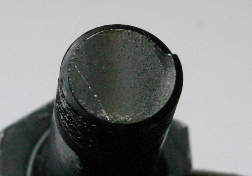

Studiketjussa tuli puheeksi studin katkeamispinta.
http://www.mustangclub.fi/board/viewtop ... 15#p108708
Tuossa em. ketjussa jo laitoin hieman tietoa miten yläkerran keinujen geometriatarkistukset on tehty.
Ajattelin, että laitankin nyt tämän oman moottoriremontin ketjun pystyyn, niin saa valua rauhassa offtopic puolelle.
Katkeamispinta näyttää tältä:

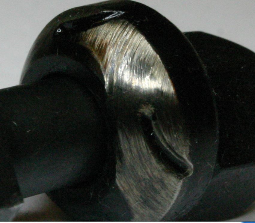

sitten katselin muita vaurioituneen studin ympäriää olleita osia ja pivot ball-pinta on aivan naarmuinen:

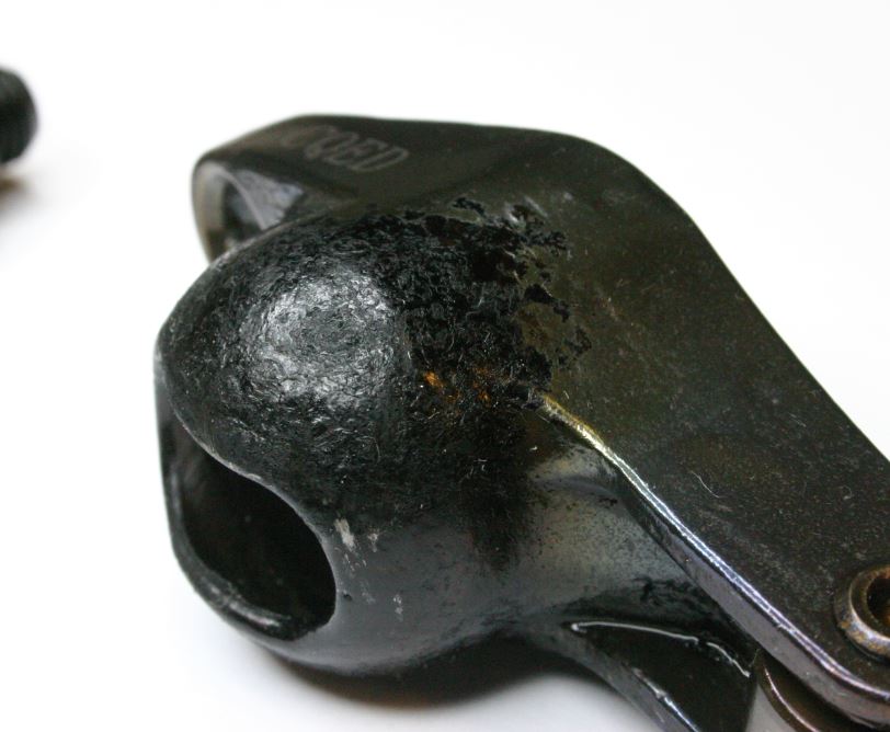

Ja keinuvivussa on kiinnipalanut öljypinta:
Keinun sisäpuolella myös tuo pivot ball hankauskohta aivan naarmuissa.
Näyttää siltä, että jotain ongelmia tuossa keinun toiminnassa on ollut.

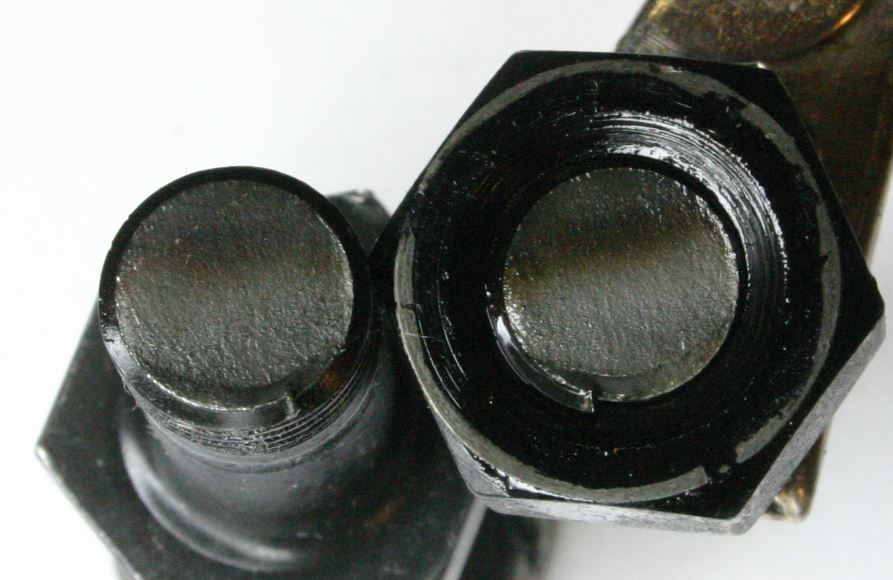

Ohessa kuva, tuo viiva lienee vain naarmu katkeamispinnassa, joka tullut myöhemmin:
Tuo tummentuma studin katkeamispinnassa on silmin nähtävissä.
Oliko tuo studi mennyt nyt vain poikki tuosta kitkan aiheuttaman kuumuuden tuomasta lämpötilasta + keinun kiinnileikkausilmiön jumituksesta?
Eli varsinainen rikkoontumisen syy liittyy jotenkin toisiinsa epäsopiviin pallopintoihin keinun ja tuon pivot ball-osan välillä ja itse studi olisi kestänyt normaalisti toimivan keinumekanismin kanssa ihan hyvin?
Moottorin asennusrasvaa tuli laitettua pallopintoihin kasauksen yhteydessä.

Kolmosen imupuolen keinuosassa on melko pahat kulumisjäljet, pivot ball on kiillottunut. Ei öljyn palamisjälkeä keinun alaosassa ulkopuolella.
Tuo kosketuspinta keinussa on erittäin epätasainen ja myös pienehkö minusta, eli jälki ei ole tasainen ja laaja. Aika pienelle alueelle nuo voimat kohdistuvat.
Kolmosen imun keinussa on jo kulumajälkeä tuosta pivot-osan öljyurasta.
