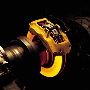

Porchen PCCB jarrujen promo kuvat ovat kyllä näyttäviä, käyttökokemukset ratapäiviltä eivät niinkään mairittelevia. Käyttöikä saattaa 4000 eur levyllä olla yksi ratapäivä, jos yli kuormitetaan... Näistä kun ei pito katoa, mutta lämmön kertymä hajoittaa levyn.
