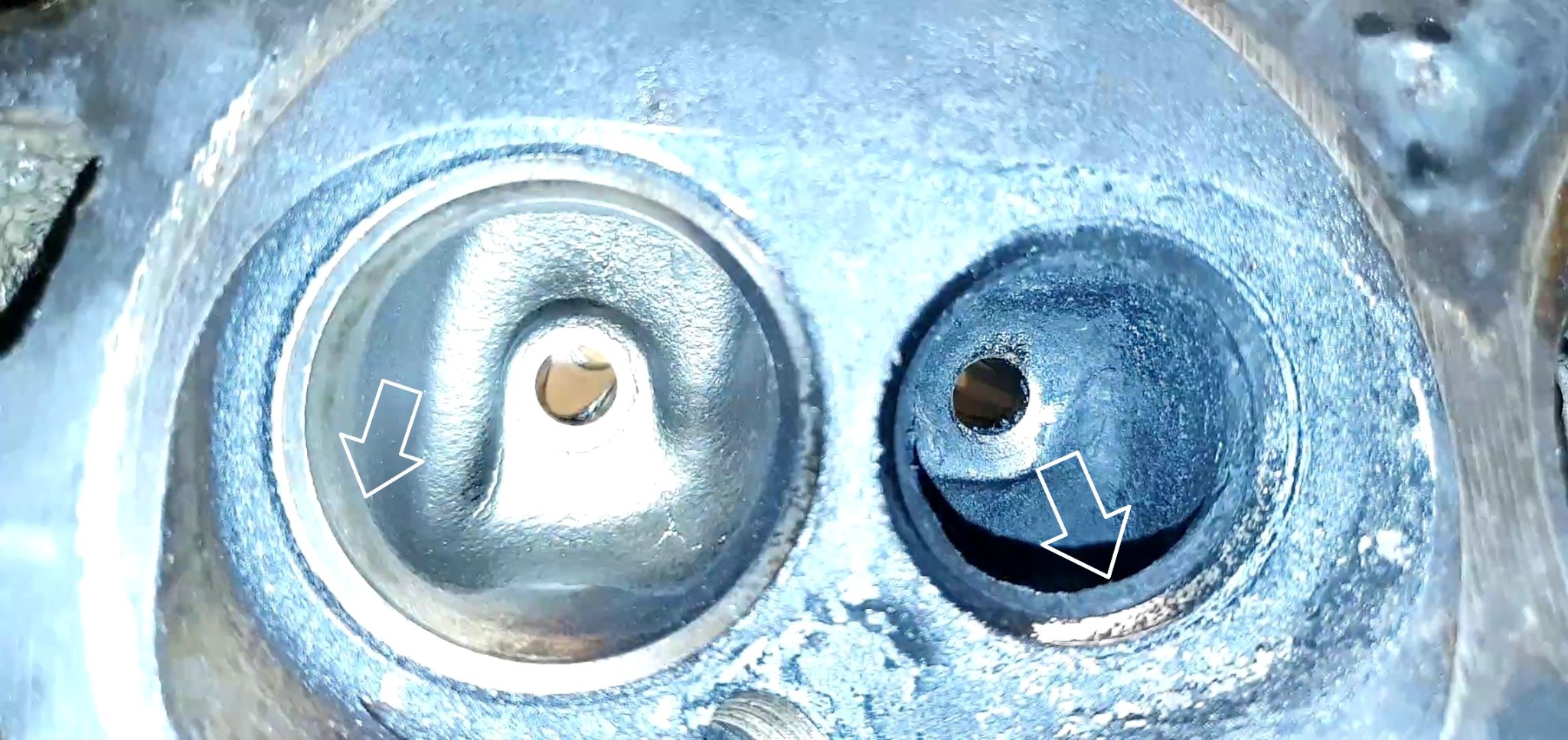

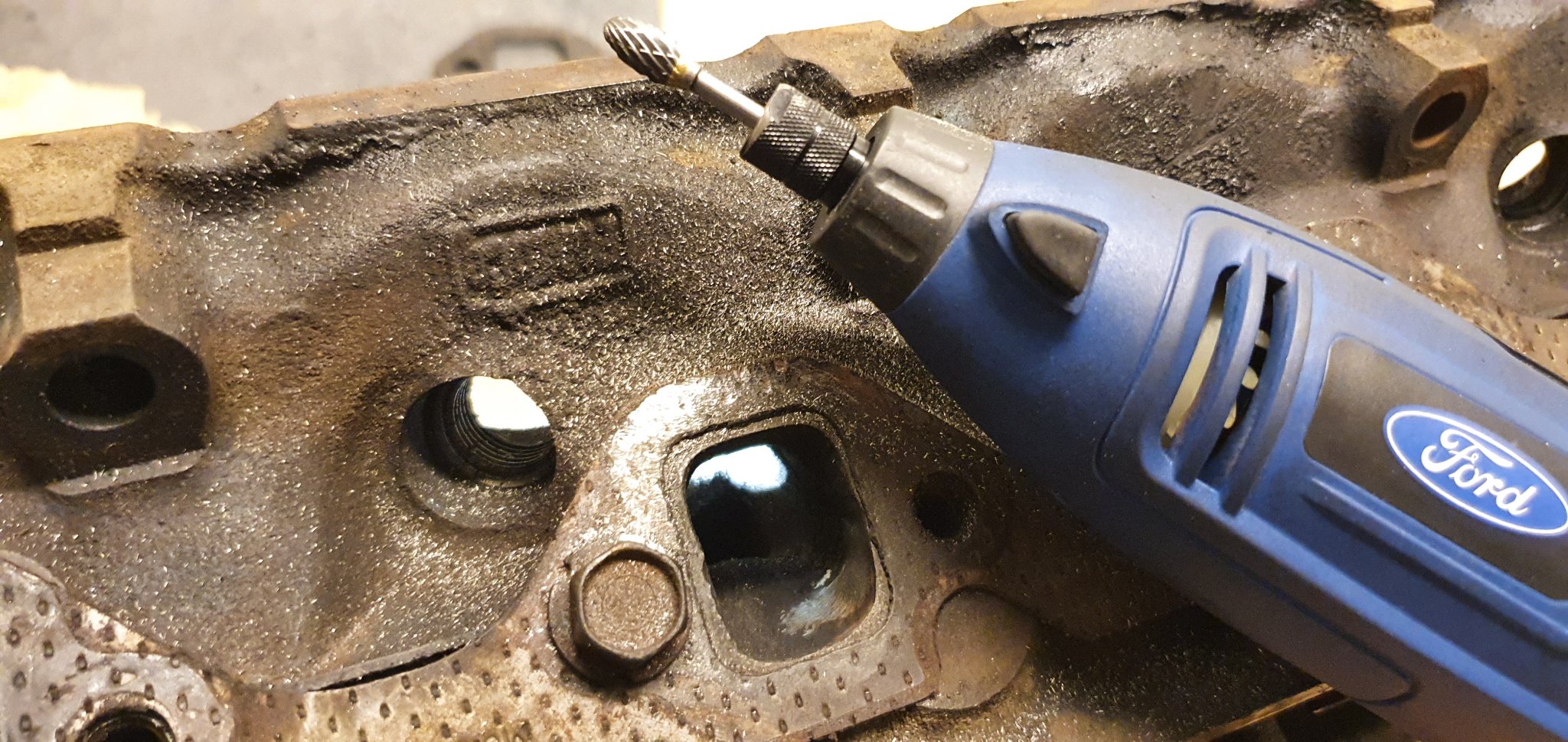

Noniin, nyt pääsi kansien pariin puuhastelemaan ja joskus hongkongista halavalla löytynyt Ford-hiomakone pääsi kovaan käyttöön. :lol: Hyvin riittää tämänkin teho hyvillä terillä.
Kuinka pitkälle tuota pattia uskaltaa hioa pois ettei mene läpi? Nyt on eka patti melkein pois mutta iski epäilys että tohtiiko sen kunnolla hioa vai jättääkö noin. Kanava tekee pienen mutkan tuohon patin suuntaan.

Sain ekasta kannesta pakokanavien patit hiottua, aika pahoin ne näyttäis olevan virtauksen edessä. E7-kansissa niiden poistosta ei juuri ole apua, mutta näissä ajattelisi olevan enemmäm vaikutusta.
Pattien jälkeen tasoitin imukanavien koneistus/valu -rajan (nuolen osoittama rengas) terävät reunat koko halkaisijalla. Kanavan sisämutkaan (short turn radius) en tehnyt muuta kuin terävän reunan tasoitus.
Mitenkäs tuo pakokanavan vastaava koneistuksen terävä reuna, kuuluisko se kans tasoittaa valupinnan kanssa jouhevaksi? Siihen en vielä koskenut kun iski epäilys.

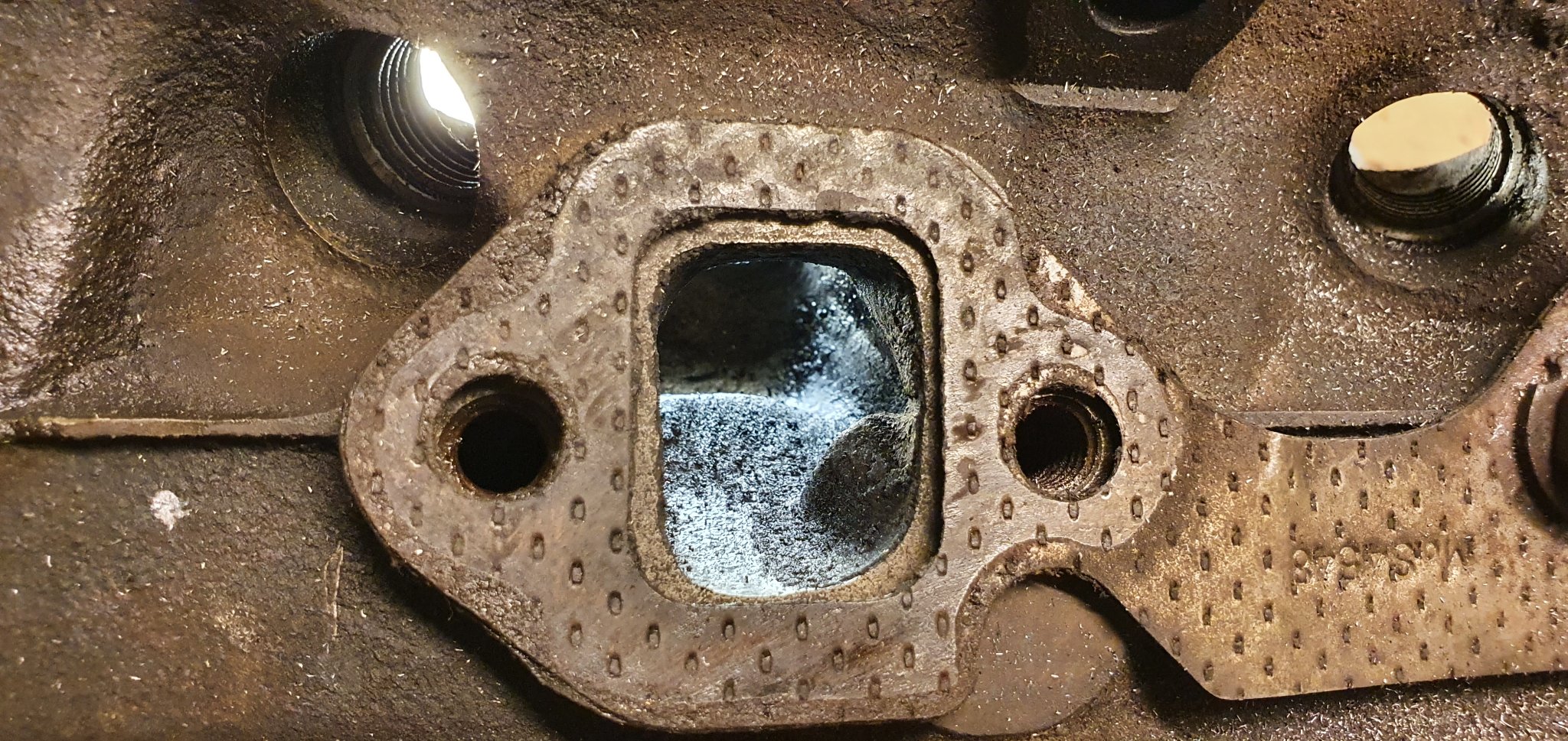

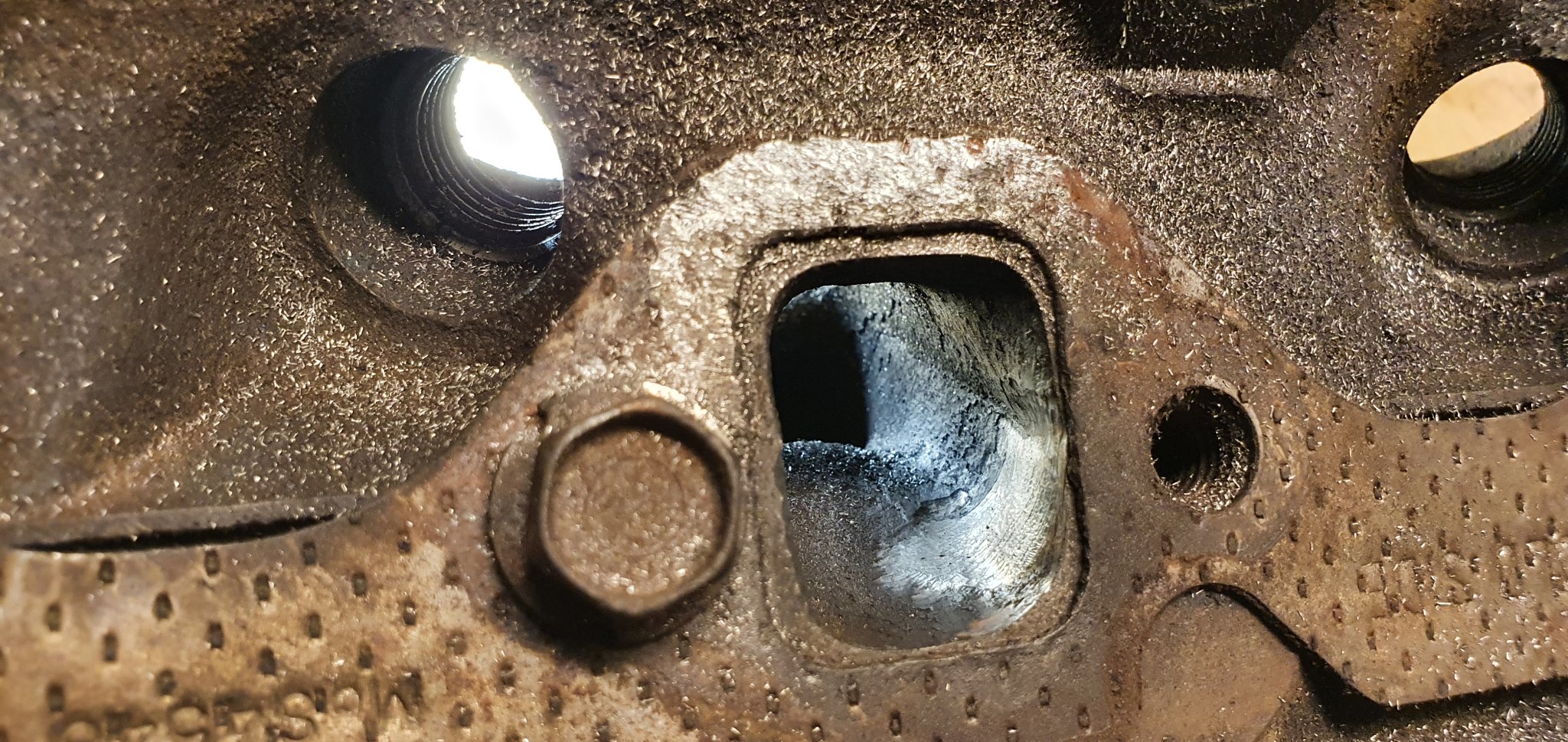

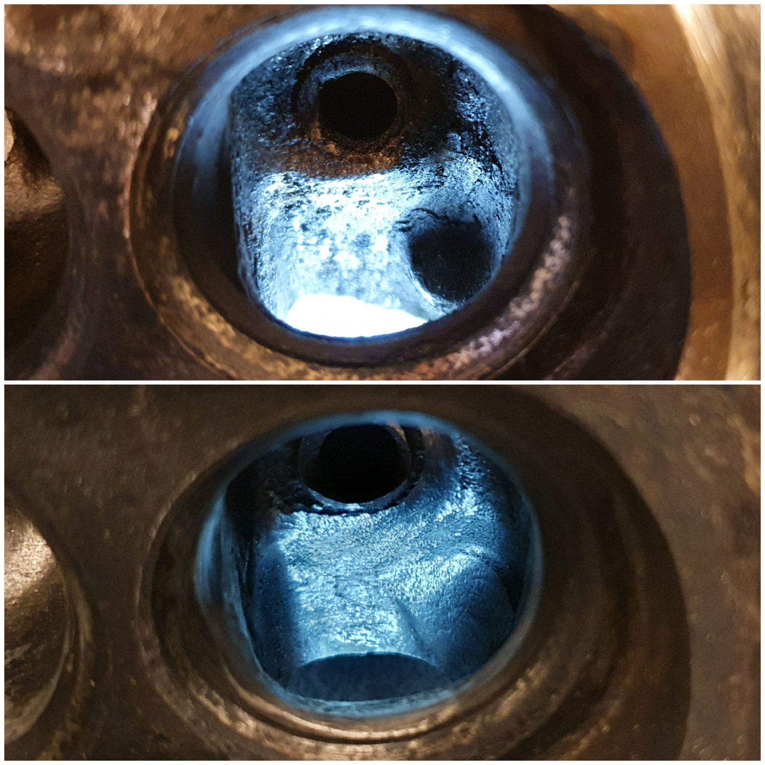

Homma on taas vähän edennyt. Kanavien työstö alkaa riittää minulle, ei viittintipat riitä enempään. Jätin yhden sylinterin kanavat vielä koskemattomaksi, ja yhdestä pakokanavasta vain patti poistettu, kaikkia muita on vähän hierottu. Tietenkin kaikki tehdään lopuksi samanlaisiksi.
Tämä sen vuoksi, että lähistöltä löytyi virtauspenkki ja ihan vain mielenkiinnosta on tarkoitus käydä mittaamassa virtaukset näin:
-imu ennen ja jälkeen
-pako ennen, patin poiston jälkeen, ja lopullinen

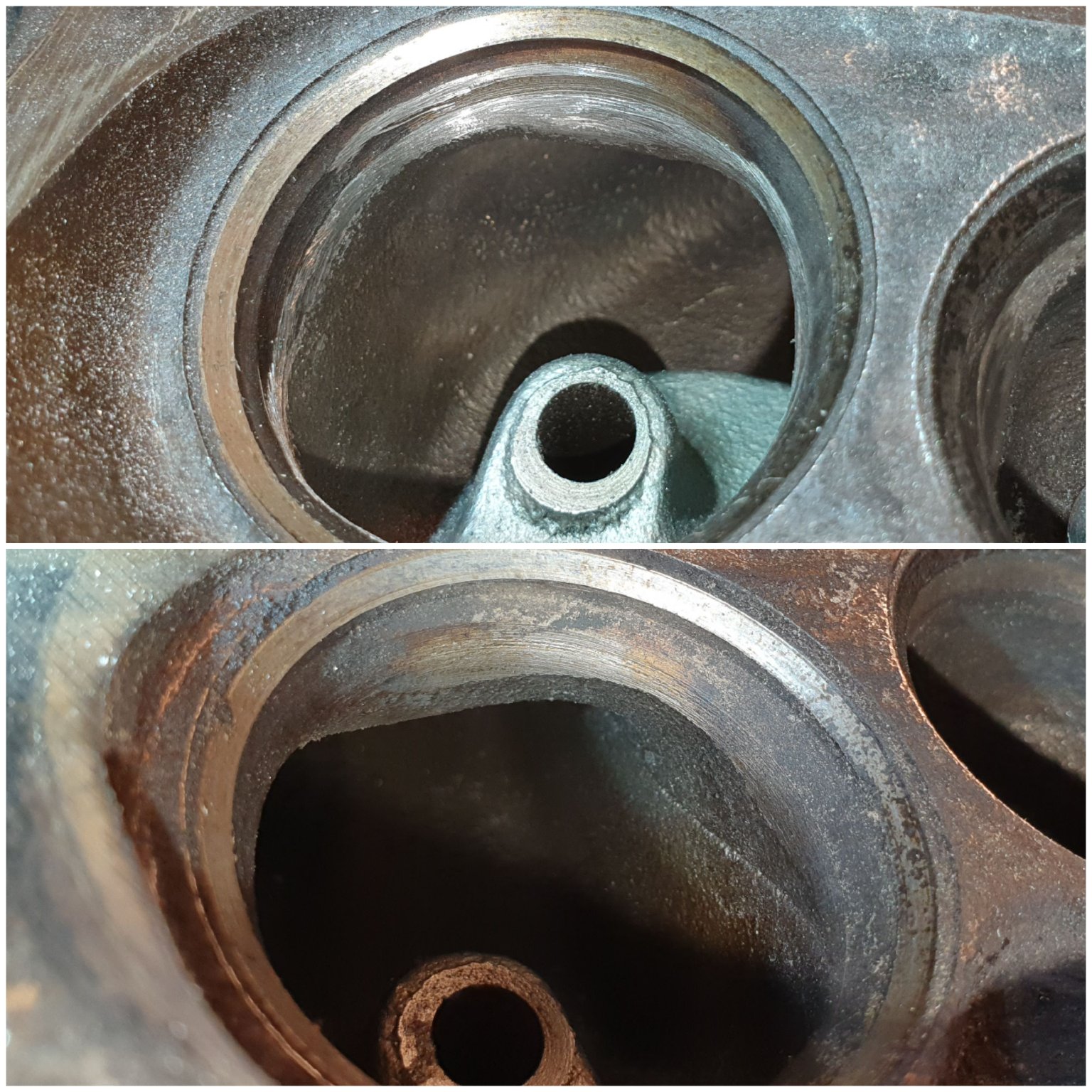

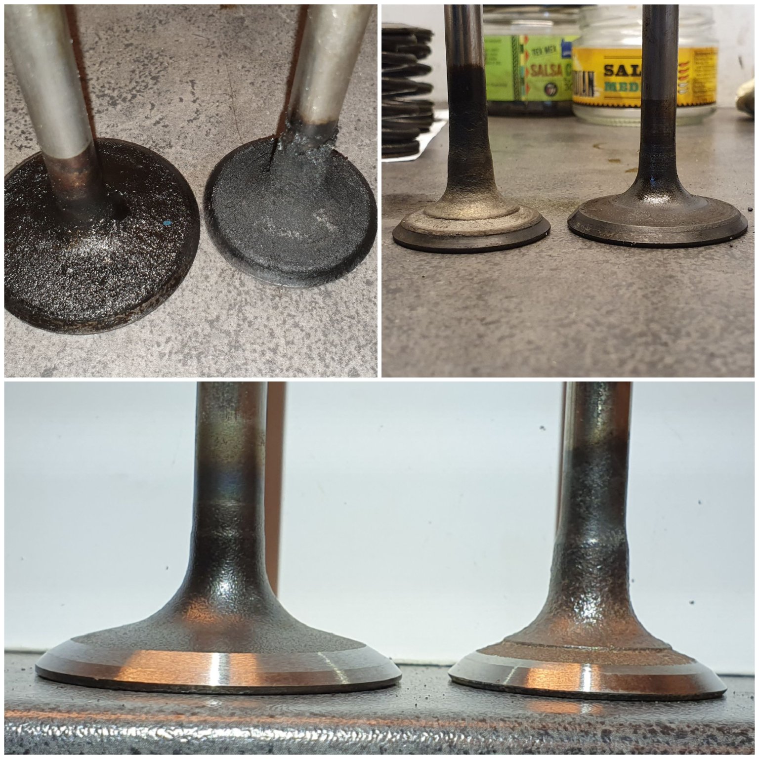

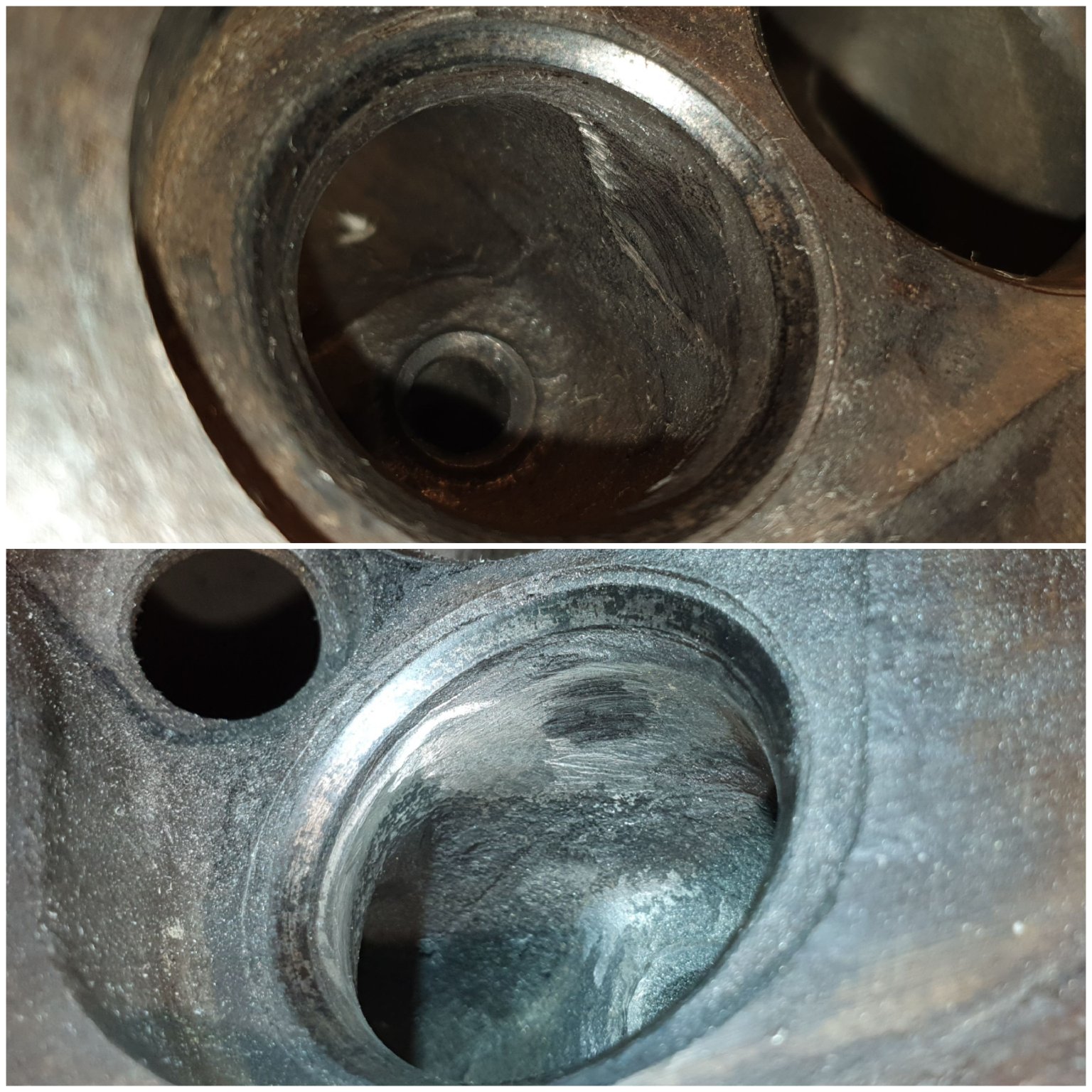

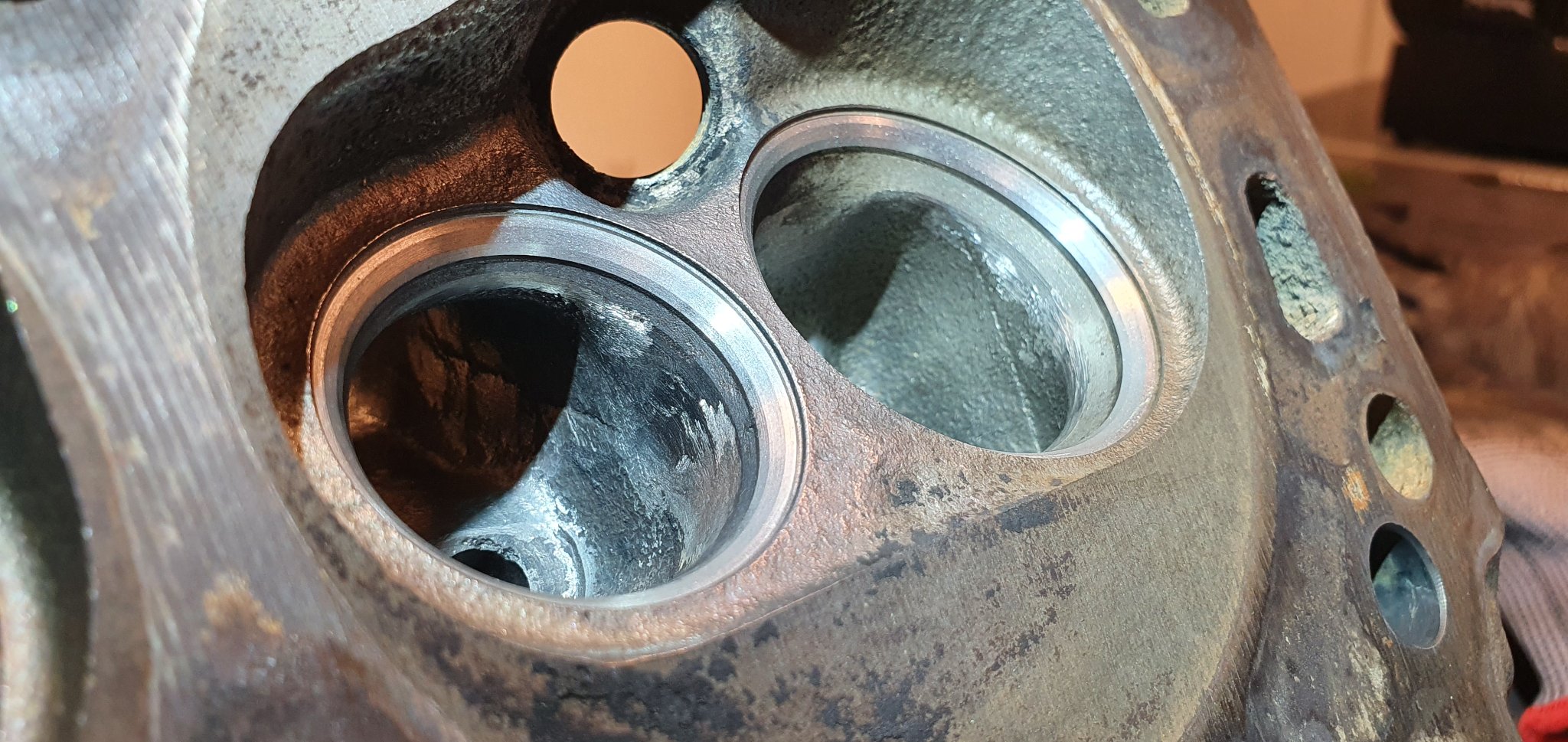

Eilen hain venttiilit ja kannet koneistamolta. Niihin tehtiin 3 kulman istukat ja venttiilien hionta. Molempiin venttiileihin koneistaja teki 30 asteen back cutin. Venttiilit olivat hänen arvion mukaan vuotaneet runsaasti ja ihmetteli onko kone silti käynyt. :D Ehkä yksi selitys löytyi mataliin tehoihin.

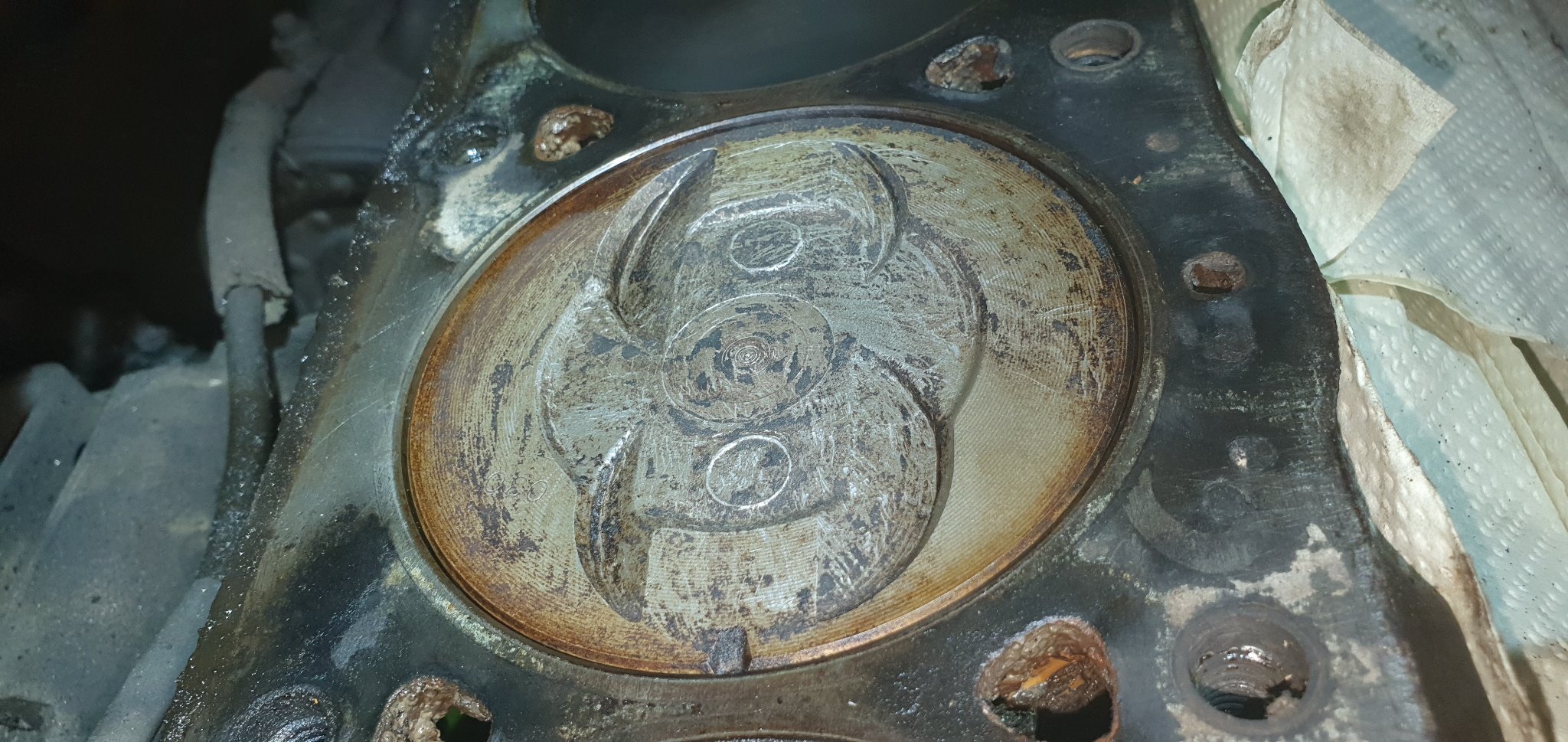

Mäntiä putsailin ja mittailin myös. Mäntä jää 0.8mm dekkitasosta, eli siellä on 1.585" matalapuristiset männät. Paljealuetta tulee siis 0.8mm plus tiiviste eli luokkaa 1.8mm. Tää on enemmän kuin kaaran ohjeet, mutta tarvisko tuota jotenkin huomioida? Upotusten tilavuudeksi mittailin 8.5cc ja männän koko on 4.030. Näistä puristussuhteeksi tulee 8.7.
Kansien seetit koneistettuna
Venttiilit ennen putsausta, putsauksen jälkeen ja hionnan jälkeen
Pako ennen ja jälkeen 2
Pako ennen ja jälkeen 1
Imu ennen ja jälkeen

Laitoin vielä sen 8.5cc männän kuvan liitteeksi. Latailen virtausmittausten tuloksia sitten kun saadaan ne tehtyä.

Alunperin oli puhe että vain imu venttiiliin backcut, mutta koneistaja näki hyödylliseksi tehdä sen myös pakoventtiiliin.

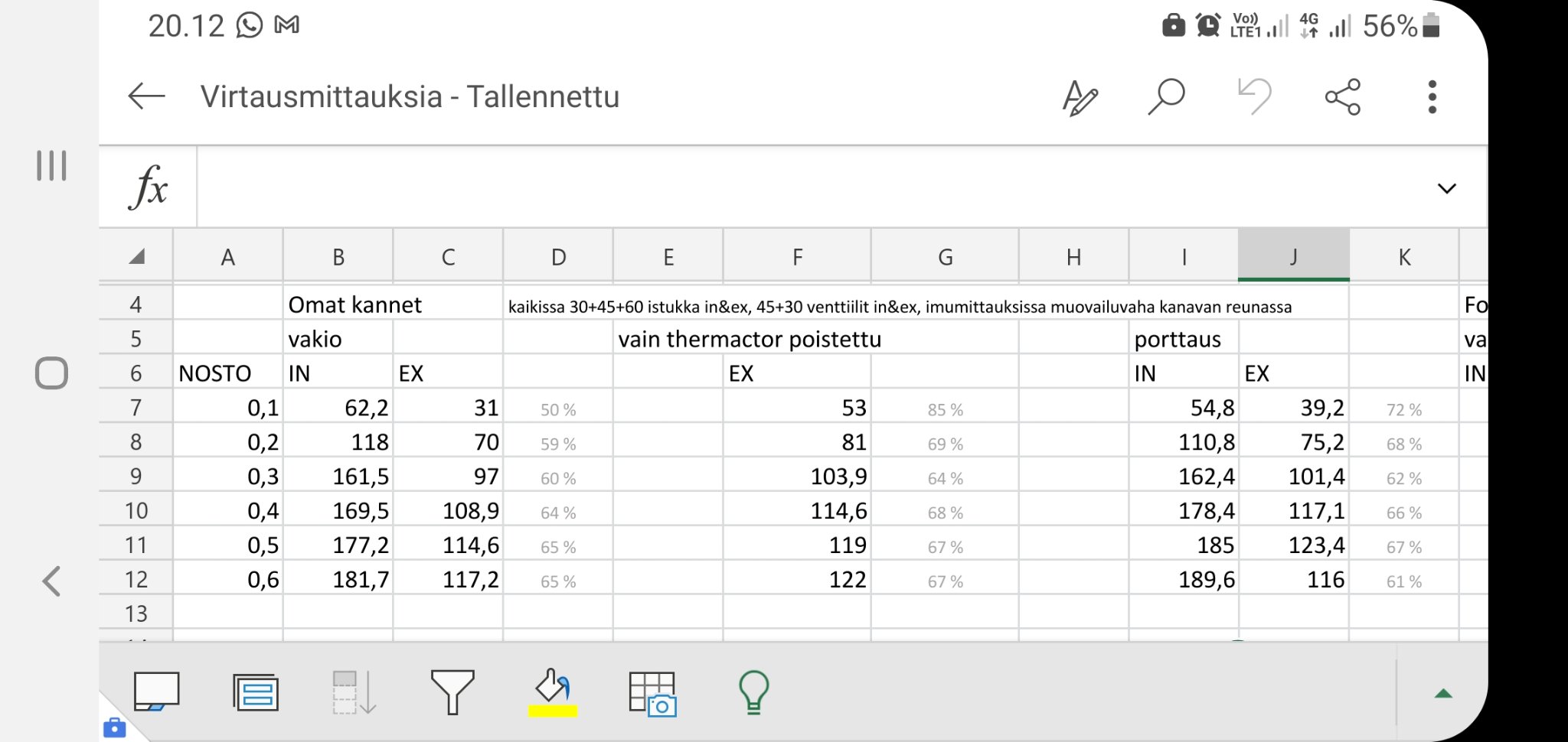

Käytin eilen kannet virtauspenkissä. Liitteenä tulostaulukko. Imupuolella oli mitatessa muovailuvahaa poistamassa terävän reunan, mutta pakopuolella ei ollut mitään. Myöhemmin luin ford musclen virtausartikkelista että heillä oli putki pakokanavan päällä. Virtausmittaaja arvioi että tämä olisi nostanut pakolukemia 10-20%. Noh, eipä kaikkea voi etukäteen tietää.
Pakopuolen tulokset oli pienoinen pettymys valmiiksi viilaillulle kanavalle, mutta tosiaan tuo putken käyttö mittauksissa olisi nostanut lukemia x määrän. Mutta imupuolella on ihan hyvät lukemat minusta.
Pelkän thermactor patin poisto näyttäisi tuottavan hyviä lukemia.
Kaikissa mittauksissa on tosiaan istukka ja venttiilityöt tehty, eli siltä osin vakiokanavat on paremmat.
