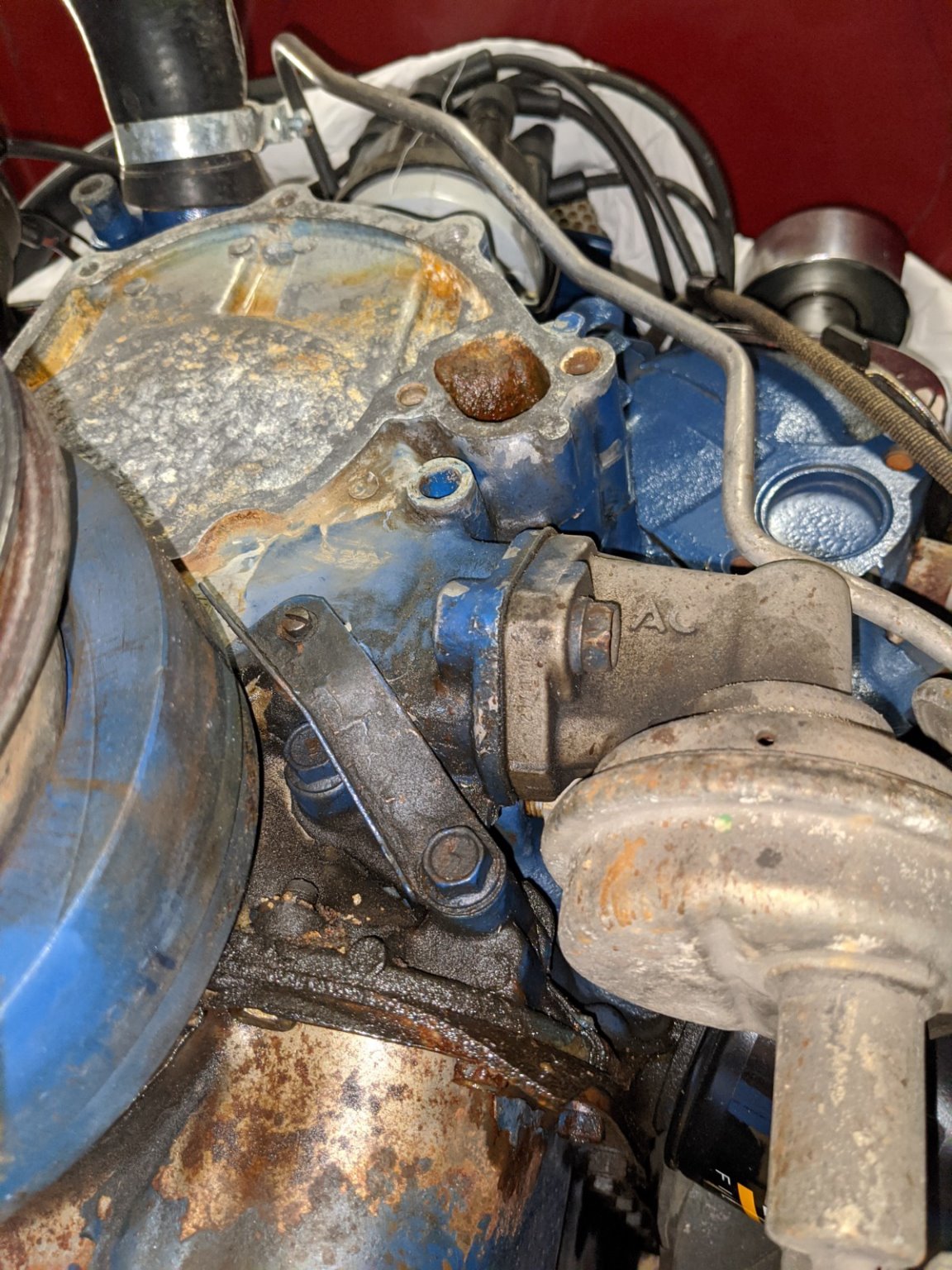

c8ae-6059-a tällainen timing cover oli paikoillaan. Romukopas oli syöpynyt c5oe-6059-a.

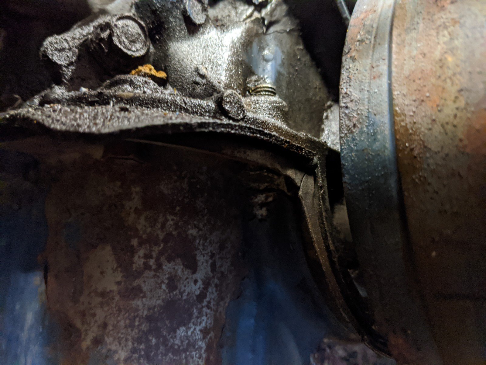

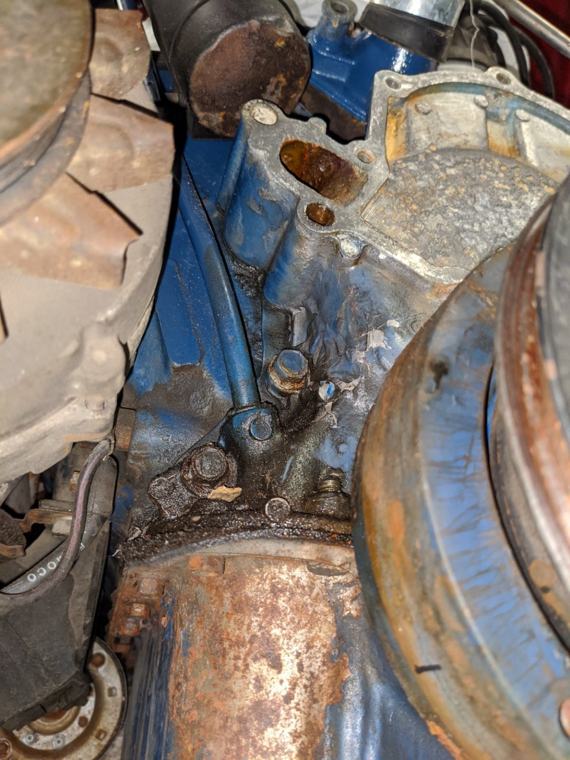

Moi
Kuvista voi jo kertoa että hipo dampperi on paikallaan.
Tämä viittaa siihen että kampuralta löytyy myös hipo counter weight.
Jos tämä on niin tarvit kapean ketjun.
