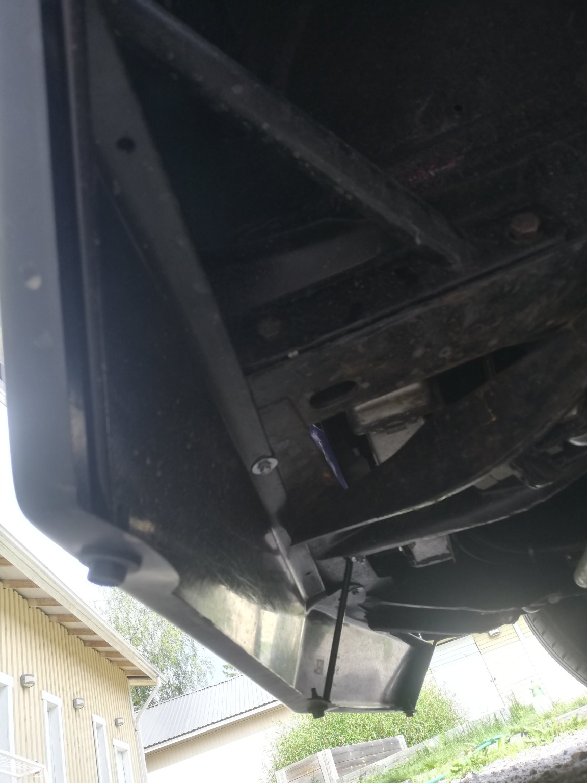

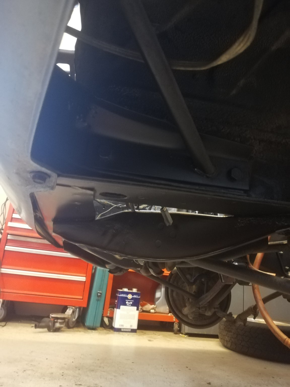

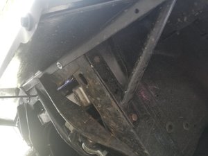

Mulla on tossa tallissa 67 mussekin.
Sanoisin että samalla parin tunnin duunilla se siihen istuu.
Spoikka kiinni sinne jäähdytin palkkiin.
Voin ottaa lissäkin kuvia tosta

Olis kiva saada tosiaan tarkempia kuvia, kuinka kiinnityksen olet toteuttanut? Tuo on ensinnäkin hemmetin halpa tuo lärpäke Mussen vastaavaan verrattuna ja tosiaan ei yhtä Ridge Forresterin näköinen keulailme tule tuolla

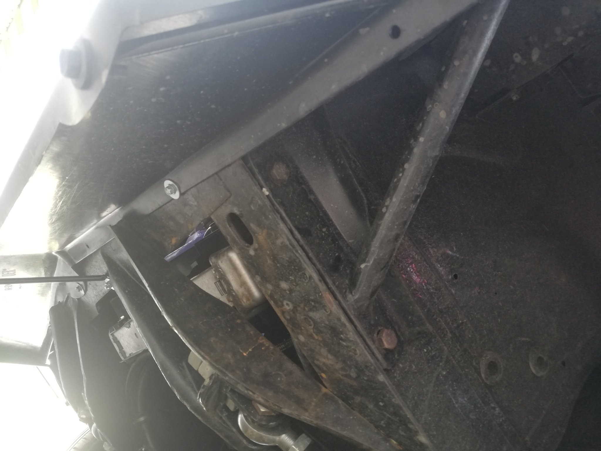

On aika vaikea kuvata toi
Se on spoikan omista kiinnike ruuveista kiinni.
Muistaakseni tuo helman kulma on eri kuin spoikassa mutta sekin hoitu yhdellä sahauksella.
Noi tuet tein itse
Toivottavasti noi auttaa
Noi tuet tein itse

Juu, kiitos, auttoi hahmottamaan tuon kiinnityksen. Eli spoikan V-kulma vaatii pienen modauksen ja muuten simppeli ruuvaten ja tukitangot tehden?

Moi
Juu vkulmaa muutin ja muuten juurin noin kuten kirjoitat.
Tradepartsilla noita on hyllyssä.

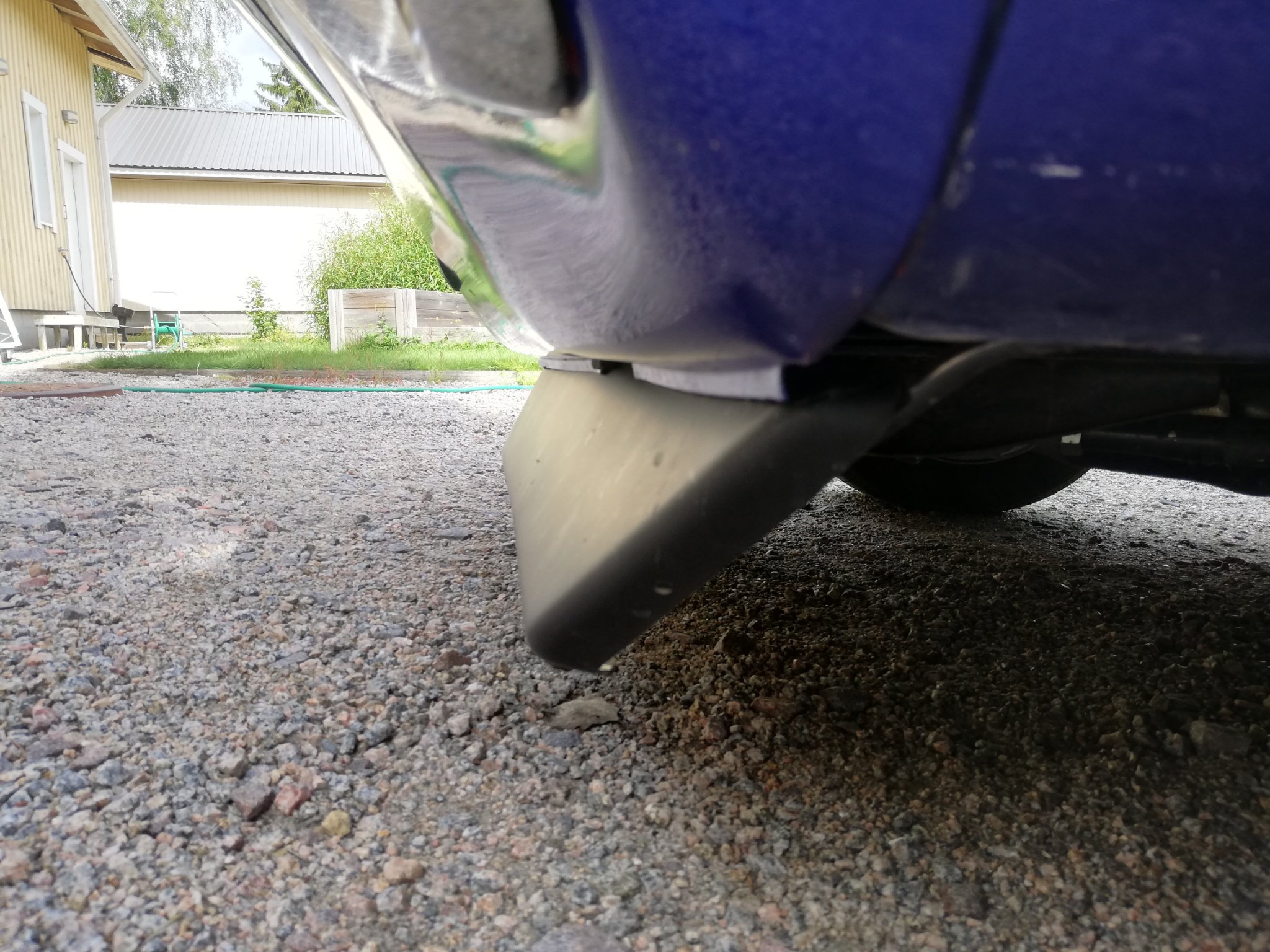

Voin sanua, ettei oo todellakaan helppo asentaa. Vie aikaa ja vaivaa. Siinon ihan eri radius, ja bonuksena se pitää tehdä 4 ruuvin pikakiinnityksellä, että sen saa hinaustalkoissa nopiasti pois, kun hinauslenkki on reaktiotangon päässä.
Spoilerin ylähuuli/kantti pitää rälläköidä auki ja vahvistaa ja laminoida Mustangin pellin radiuksen mukaan. Camarossa hiekkapellin radius on kaarevampi.

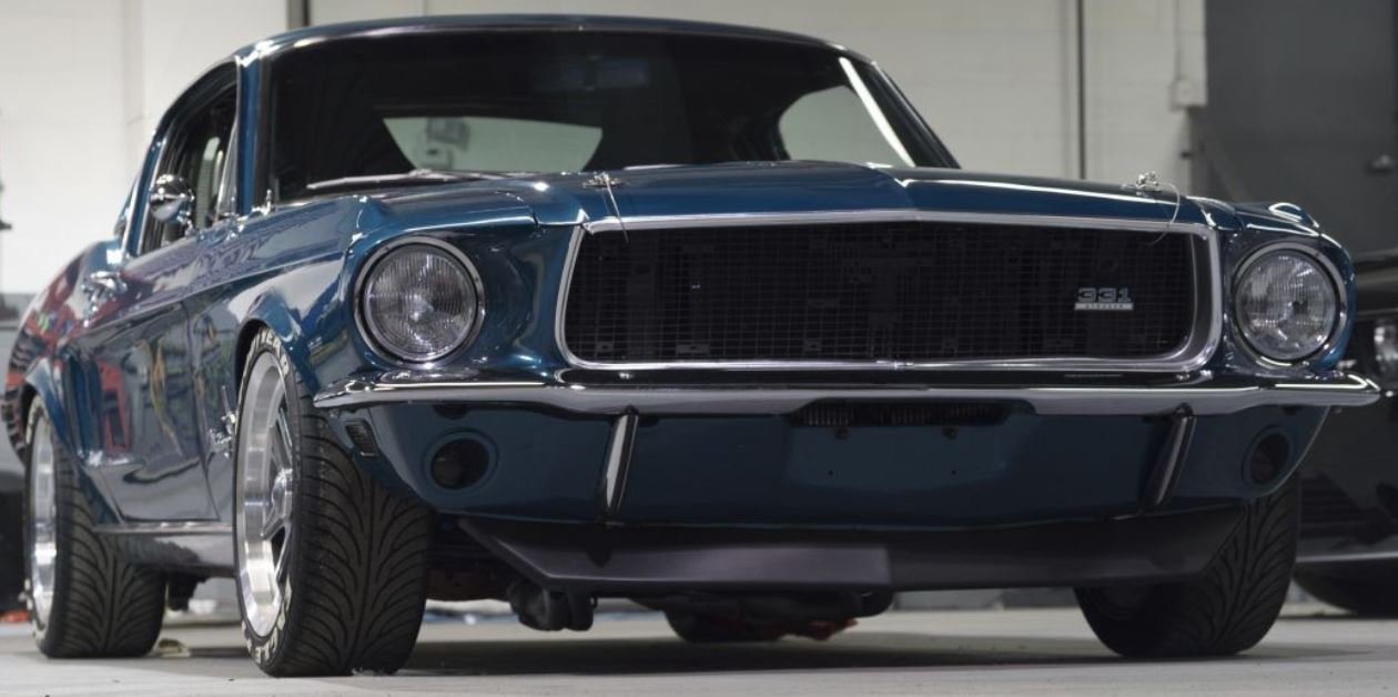

Netistä kattelin noita -67/-68 mustangien kuvia, niin tällainen sieltä tuli vastaan -68:n alahuulessa (https://www.classicnation.com/sparta51-mustang/)...mun silmään aika jees. EI selvinnyt artikkelista, että onko modattu mistä tuo, mutta ei ole tuo -67/-68 originelli ainakaan.

Tuo on nimenomaan -67/68 Camaron spoileri ja juuri kyseinen auto inspiroi mut matkimaan.
https://www.camarocentral.com/1967_1968 ... spo-23.htm

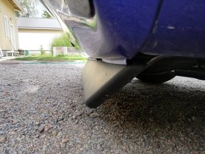

Suunnitelmat muuttu: Eihän mun uusissa reaktiotangoissa oo enää hinauslenkkiä (muisti pätkii), niin en laitakaan spoikkaa hiekkapeltiin, kuten alunperin oli tarkoitus.
Hankala tuo on silti, ja vitun rasittavaa föönillä vönyttää saumoja kohilleen yritys & erehdys-tekniikalla. Muutin v-kulmaa myös pystysuunnassa (rälläkällä terän mentävä viiru keskelle) ja huomenna laitan lasikuitupakkelilla vahvistukset jigissä, ennenku laminoin koko paskan takaa jäykäksi.
Sitte paklaus+sakia musta päälle ja nauttimaan heinäkuisesta syyssäästä raekuuroineen!
Kyllä mun taido(ttomuude)lla tuohon savottaan menee yht. kolme iltaa. *EDIT: Meni 5 iltaa*

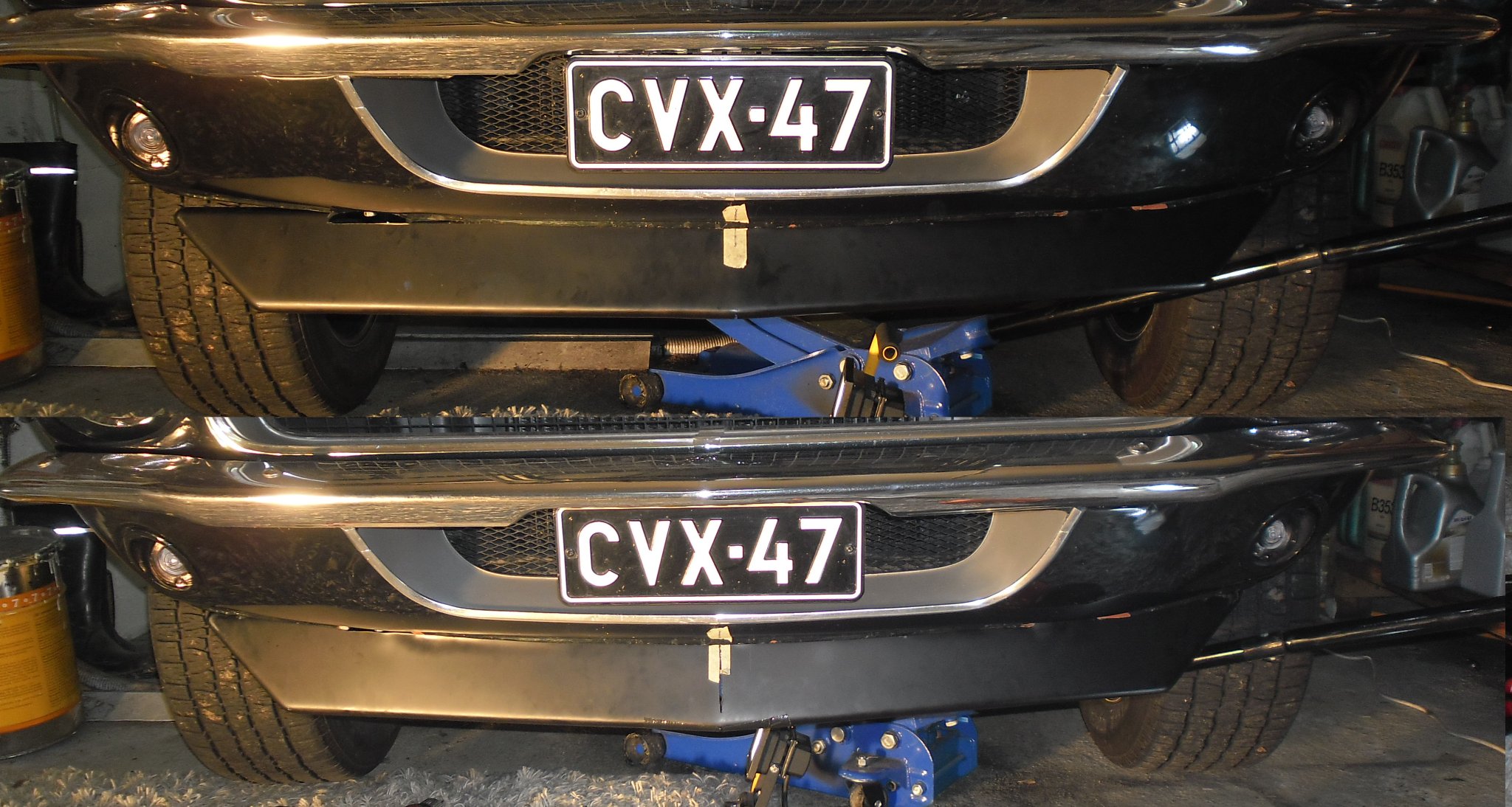

Just tulin lammaamasta. Nysse istuu kuin hanska, eikä menny, ku 10h + tämän päivän laminoinnit!!! Huomenna pikku pakkelointia ja sakia maali päälle.
Laitan huomenna projektikuvat.
