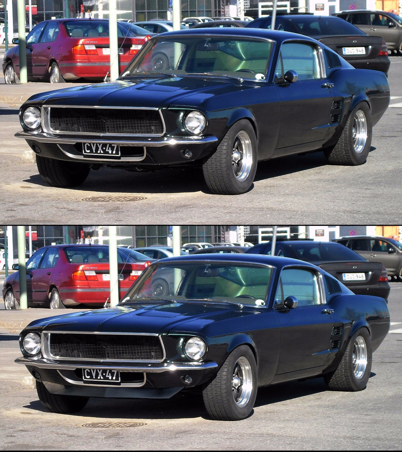

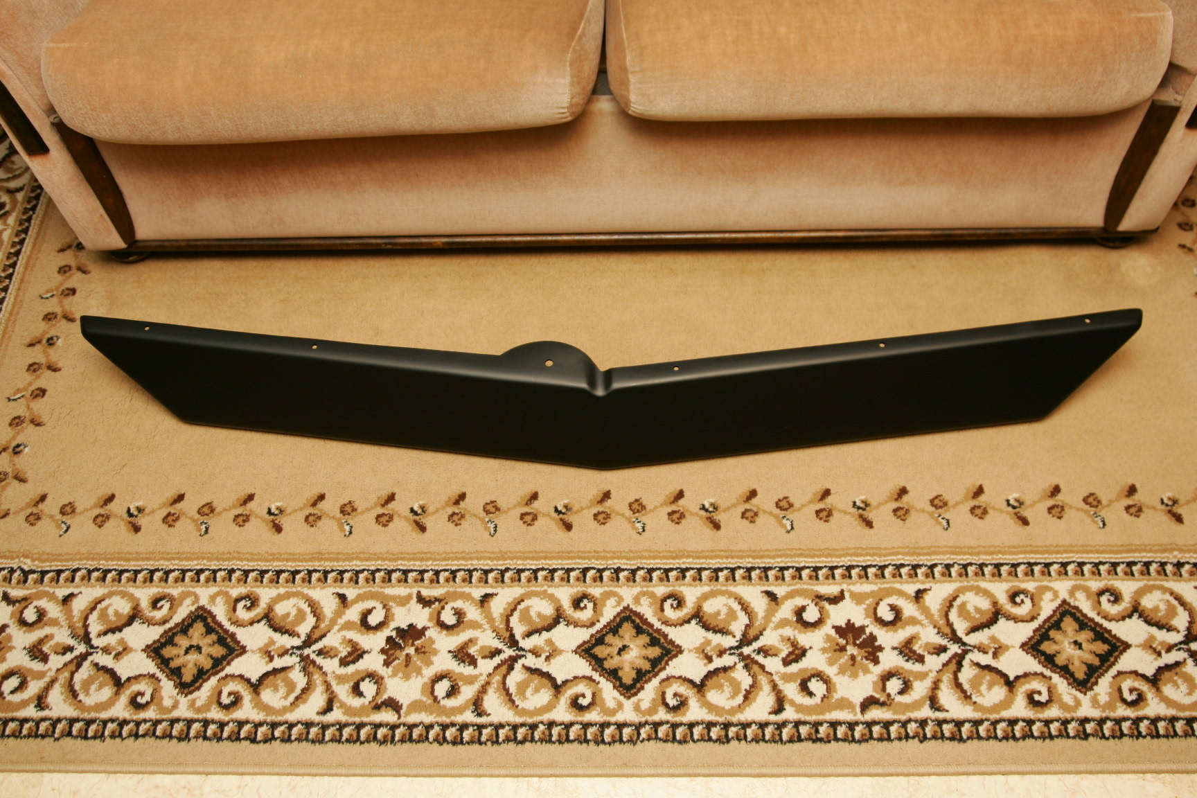

Tulis aika hieno?! :peukku: -69 Voortin versio on mielestäni liian pitkä/ulkoneva, leveä ja kulmikas 67/68 korimalliin.

50€ spoileri. En vaivautuisi tekemään ihte moista: Vanerimalli, muotti, lammaus, paklaus, maalaus. Huhhuh! :(

Juu, et vaan hokannut tuota linkkiä, jonka laitoin jo aloitukseen. https://www.summitracing.com/int/parts/ ... /overview/
Voortin spoilerithan on kovin kalliita, yli 100€ järkiään, vaikka sama halppiskonstruktio.

Pian se nähdään kuinka sopii.
Tilasin just tollaisen.

Son monen illan prosessi. Ylähuullos pitää tehdä uusiksi koko matkalta, koska Kamarossa hiekkapellin reuna on paljon suorempi. Aloitan vasta keväällä, koska inspiraatiot tällä hetkellä miinuksen puolella. :( Onneks on tullut joskus hommattua yks irrallinen Mossen hiekkapelli, joka helpottaa huomattavasti sovituskuvioo. :peukku:

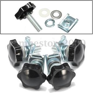

Mullon hinauslenkki reaktiotangon päässä, niin spoikalle pitää tehdä pikakiinnitykset, että pystyy vetämään tienposkeen hyytyneen raadon kuljetuslavetille tai pois ojasta jne. särkemättä spoileria.
Tällaset klunssit tilasin: https://www.ebay.com/itm/4x-Hard-Saddle ... 2749.l2648
