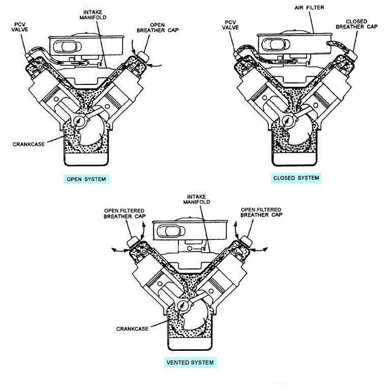

Moottorin venttilikopassa on kummassakin aukot. Olen miettinyt niiden toimintaa ja ajatellut että oikeanpuoleiseen tulee normaalisti moottorin öljyntäyttötulppa, hengittävä mutta ilman tuota letkun ulosottoa. Vasemmanpuoleisesta venttiilikopasta vedän letkun ilmanputsarissa olevaan suukappaleeseen. Pitäisikö letkuun lisätä jokin takaisku tms. venttiili? Kyseessä ei silloin ole suljettu systeemi, mutta onko se edes tarpeellinen?

Tuo hengitys olikin mielenkiintoinen sarka. Eli vänkärin puolelta pvc venttiilin kautta ilmaputsariin, mutta sitten tuo toinen puoli josta sen pitäisi mennä
imusarjaan En ole vaan löytänyt imusarjasta mestaa sille. Kaasarin alle ei varmaan mahdu mitään erillistä laippaa. Täytynee jättää vapaasti hengittäväksi siltä osin.
Kaasari on Holley Street Avenger 570 cfm eletric choke ja imusarja Edelbrock Performer Rpm Air Gap Manifold.

Ei vaan pcv venttiilin kautta imusarjaan/kaasuttimen ala reunaan. Itsellä on edel performer missä huohotus letkun paikka, täytyy mennä kaasuläppien alle kanava mihkä kytketään muuten ei toimi oikein ja toiseen venakoppaan joko hengittävä korkki tai semmonen mistä leku ilmanputsariin

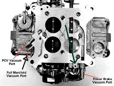

Ok, täytyypä tutkia tuota kaasaria ja imusarjaa vähän tarkemmin josko sieltä löytyisi letkun paikka.
Re: Moottorin asennus T5-laatikolla tai ilman

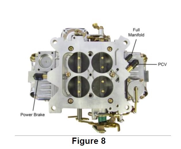

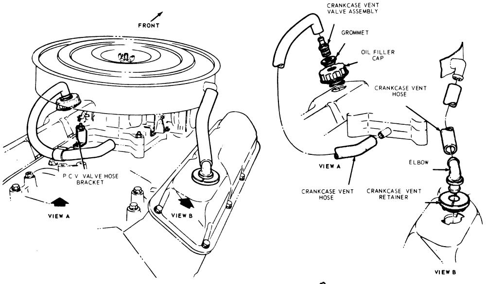

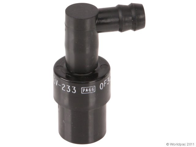

Imusarjaan ei tarvitse tehdä mitään. Kaasarin alaosasta löytyy tarvittavat yhteet PCV liitokselle (voit käyttää myös power brake yhdettä, joka on kaasarin takaosassa). Loput vedät sitten kuvan mukaan. Ei voi erehtyä. Onhan sinulla PCV venttiili, joka tulee asentaa oikeinpäin.
Ja tuossa muut mahdollisuudet.

Moikka Mexico 65, joo siellä on tosiaan kaasarissa nuo yhteet. No nyt sitten asia selkis. Toi PCV venttiili pitää vielä hommata ja letkun pätkät. :)
