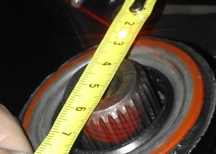

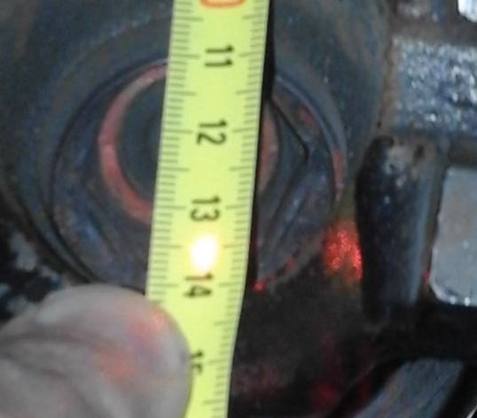

6 asteen kiilat asennettu. Etupäässä menee 2,5 cm yli ja takapäässä 1,5 cm ali:
3 cm oli se 1 aste, eli kardaanikulmissa on eroa noin 0,3 astetta (etupää noin 0,8 ja takapää 0,5 astetta).
